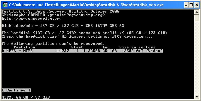

Ich hänge zwei Screenshots von TestDisk an!
