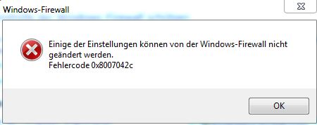

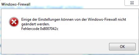

Wenn ich die Firewall normal aktivieren möchte kommt diese Meldung:

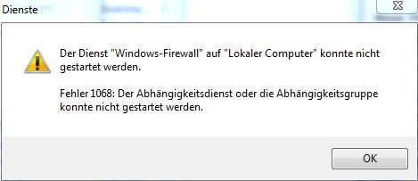

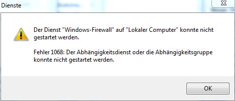

Und wenn ich den Dienst dann manuell starten möchte, kommt diese Meldung:

Die Firewall basiert auf anderen Diensten und einer von diesen Abhängigkeiten hat ein Problem und startet nicht:
Code:
C:\Users\Andre>err 0x8007042c
# as an HRESULT: Severity: FAILURE (1), FACILITY_WIN32 (0x7), Code 0x42c
# for hex 0x42c / decimal 1068
  ERROR_SERVICE_DEPENDENCY_FAIL                                  winerror.h
# The dependency service or group failed to start.
# 1 matches found for "0x8007042c"

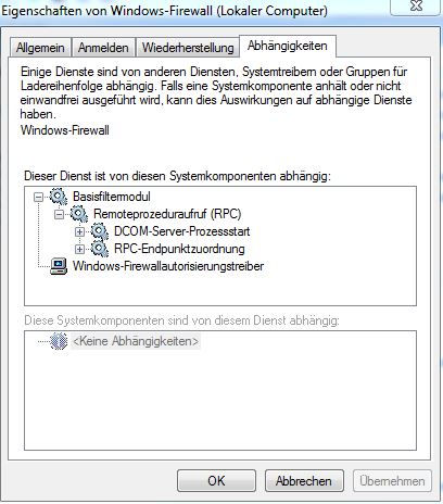

In der Dienste MMC Datei kannst du bei Eigenschaften auch die Abhängigkeiten ansehen. Nun probiere alle anderen benötigten Dienste zu starten und sage uns welcher Dienst nicht will.

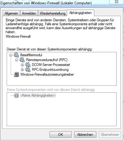

Habe dort nachgeschaut, dort sind aber keine anderen Dienste als Abhängigkeite aufgeführt..
Nur oben diese Beiden und die sind gestartet!
Sonst wäre noch dieser Windows-Firewallautorisierungstreiber eine mögliche Ursache, aber wo finde ich etwas über diesen?
