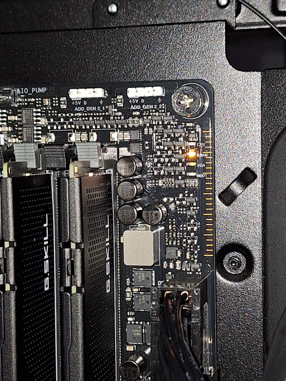

Hallo zusammen
Ich habe mir das 2000€ System gekauft.
ASUS TUF Gaming B650 Plus WiFi
Ryzen 7 7800 X3D
G.Skill Flare X5 DIMM Kit 32GB, DDR5-6000
Beim Starten leuchtet am MB die DRam LED auf und bleibt ca 30s, während die Lüfter voll laufen. Erst danach startet der PC.
Wenn ich nur 1 Riegel benutze, bleibt die LED und der PC startet nicht, beim anderen Riegel aber bleibt die LED 30s und startet dann endlich. Auch wenn ich die Slots auf A1+B1 wechsle das selbe.
Sind nun beide defekt? Eigentlich sollte der PC, ist ja sofort starten, falls der eine RAM ok ist, oder ist das Normal und der Check dauert so lang?
Hab leider keine anderen DDR5 Ram zum testen.
LG Nathanael

Wenn es mit dem einem stabil geht: Zwischendurch das Bios aktualisiert? Auch wenn das bei einem defekten Riegel natürlich nichts an der Problematik an sich ändert.

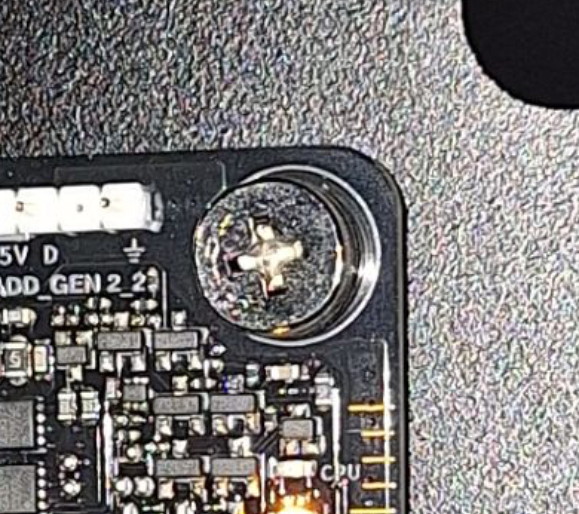

Hi
Ist das ein Fertig , oder Selbstbau Rechner ?
Da fehlen ja die Mainboard Abstandshalter 😱
Mfg.
Reaktionen: BFF und kartoffelpü
Das Foto wirkt als wenn keine Abstandshalter zwischen Mainboard und Gehäuse verbaut sind?!

Du wirst wohl ein BIOS-Update benötigen, damit die CPU überhaupt erkannt wird. Da dein Board BIOS-Flashback kann, sollte das kein Problem sein.
Vollkommen normales Verhalten bei DDR5 mit der Geschwindigkeit (nicht nur) bei der Platform.
BIOS hab ich gleich zu Beginn updated, ist nun
Version 1811 vom 2023/10/16 drauf.
Derzeit läuft der MemTest noch.. über 1h durch, aber ich konnte den einen alleine nicht testen.. PC startet damit nicht, also sind beide drin und bisher 3/4 Pass noch kein Fehler gemeldet....
Naja, ist da wirklich Platz zwischen Brett und Gehäuse?
Die Frage nach Anstandshaltern (auch an den richtigen Stellen) ist so unberechtigt nicht.
