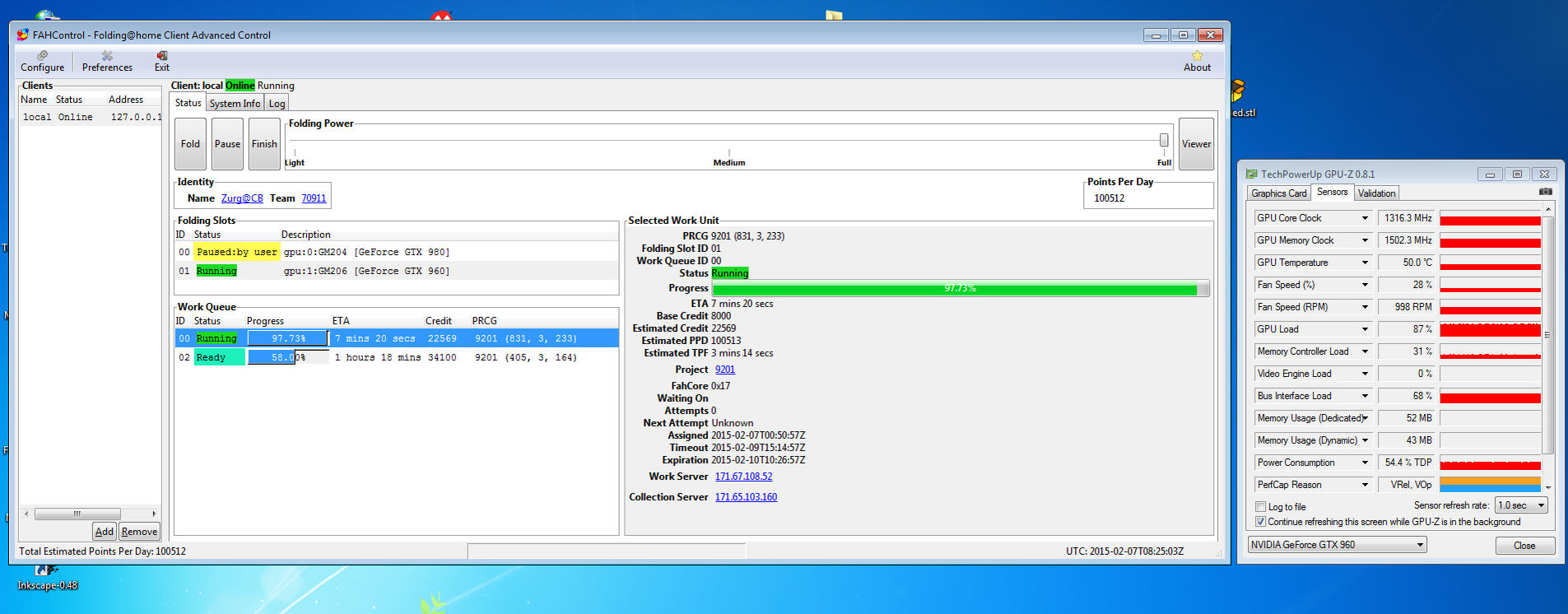

Meine Aussage bezüglich der GTX 960 muß ich auch nochmal korrigieren, Project mit guten base Credit erwischt und schon sind es auch 100k PPD.

cbacc32 schrieb:

Ja, der Prozess hat neu gestartet, die Affinitäten waren wieder zurückgesetzt (alle cores).
Egal, welche Prioritäten oder Affinitäten ich setze, die GPU-Auslastung bleibt auf 100% und es ruckelt alles. Schade. Nur im Idle mit Screensaver wäre ja ne Alternative, wenn es denn ein echter "Bildschirmschoner" wäre :(
Äh, "fldacc24" :freaky:
... was hast Du für eine GPU und was für eine WU am rechnen? Das ist nicht normal und sollte anders laufen. Normal hast du keine Einschränkungen.
