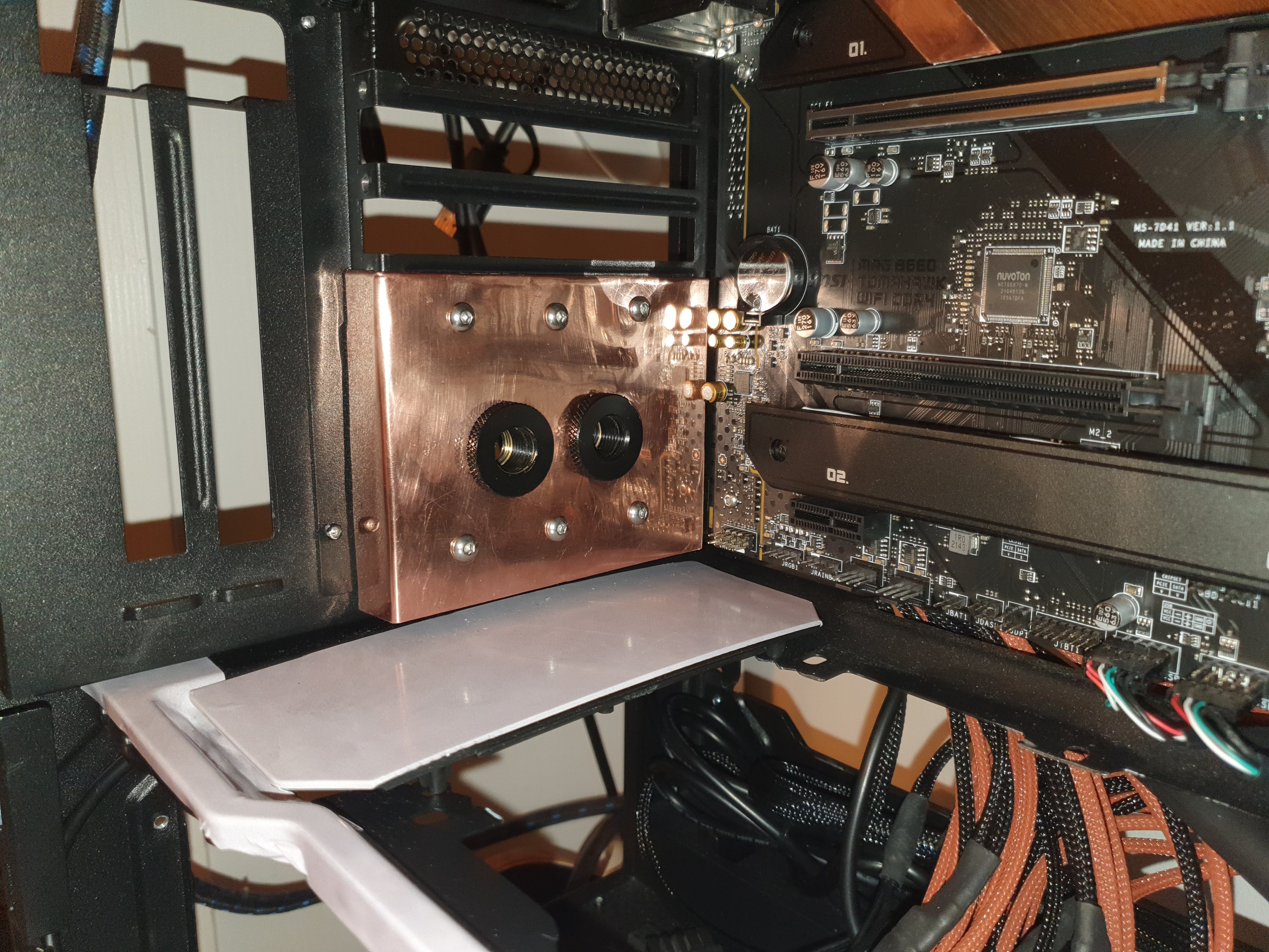

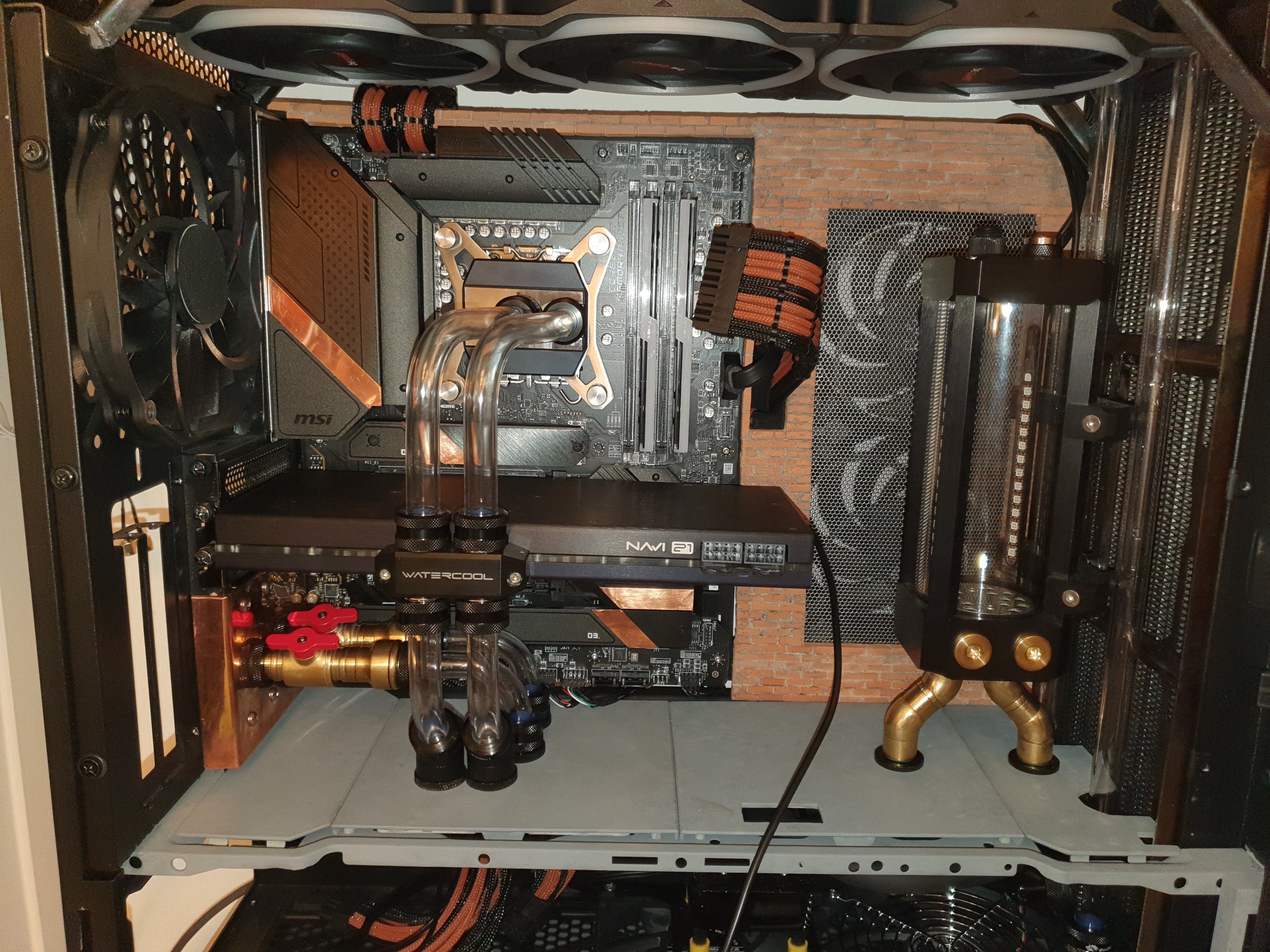

Durchführung an der Rückseite angefangen. Nicht zu sehen: Die zweite M2 hat ein dickeres WLP bekommen, mal schauen, ob die Temperaturen damit ein bisschen runtergehen.
Ups. Was ist da denn passiert? Nur kurz durch Kleinanzeigen gescrollt.

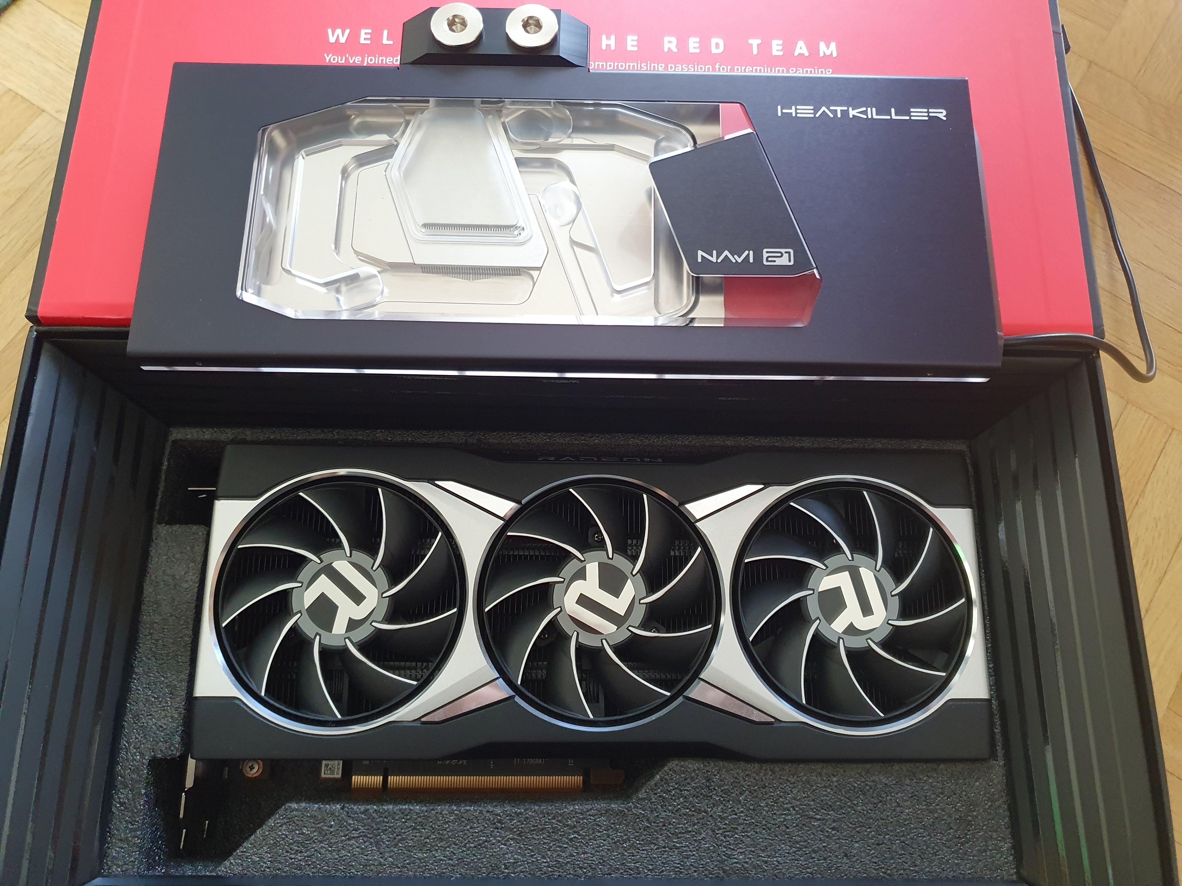

Der Watercool-Block ist der Wahnsinn in Hinblick auf die Verarbeitung, aber auch sehr groß.

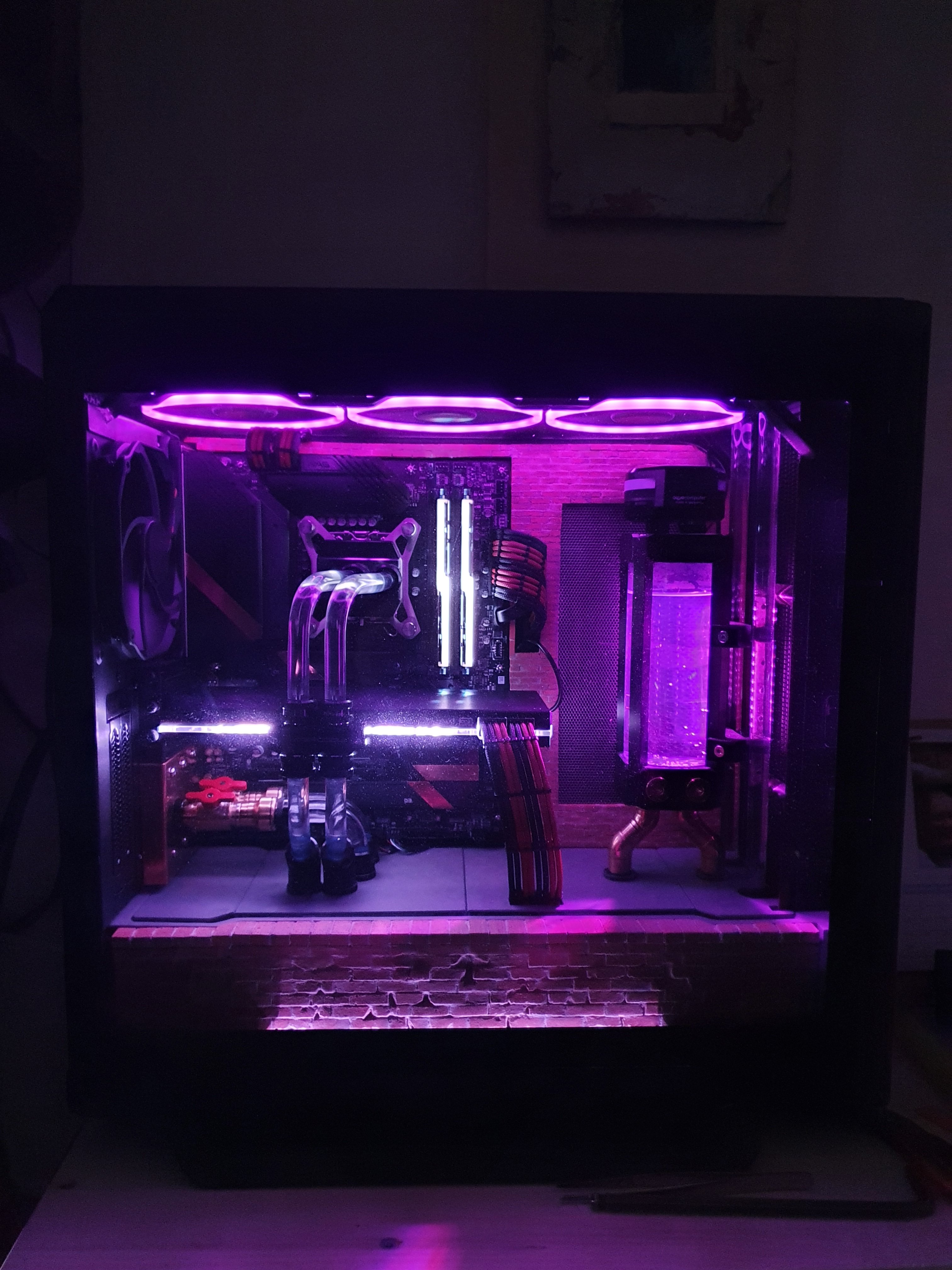

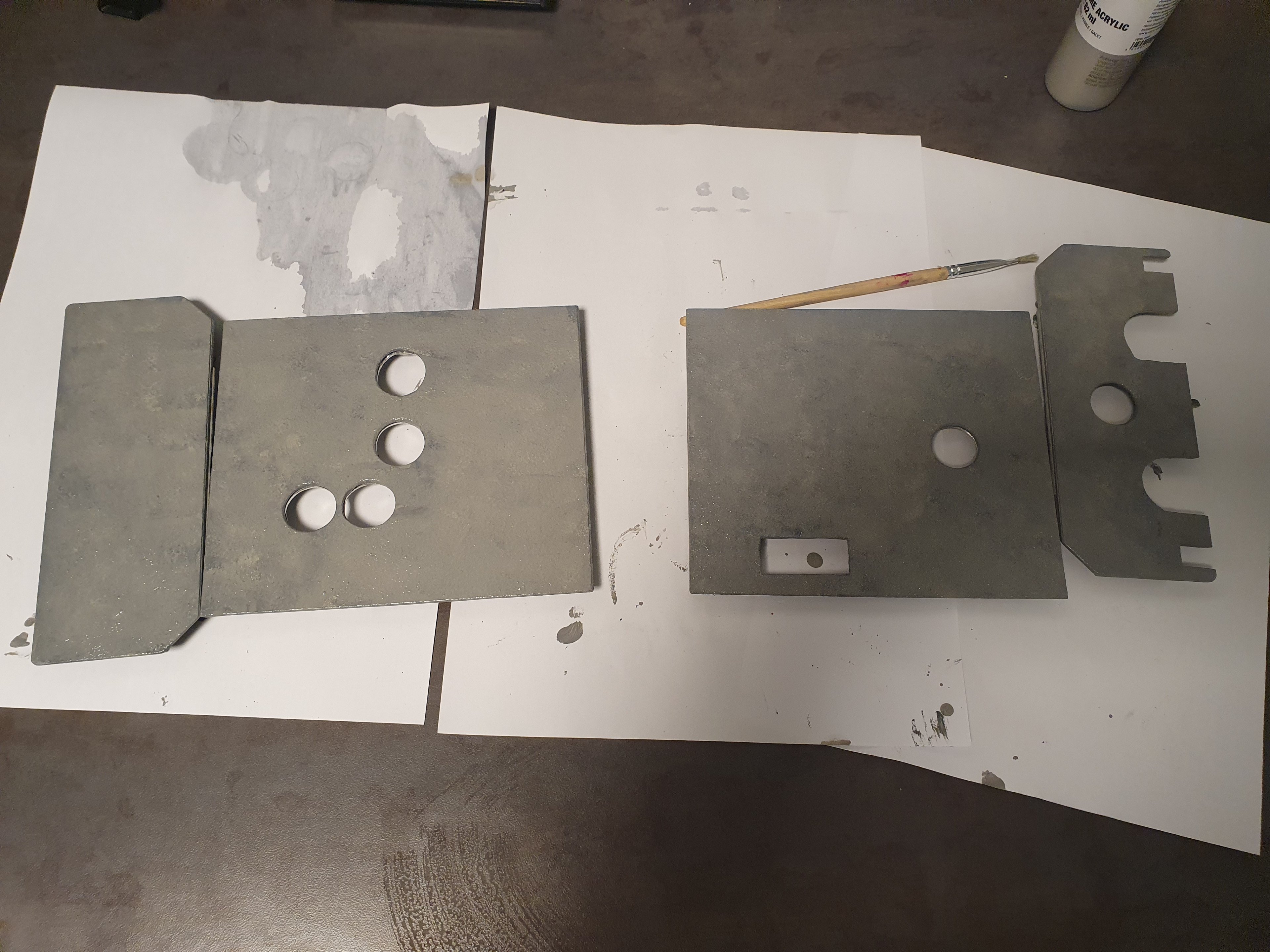

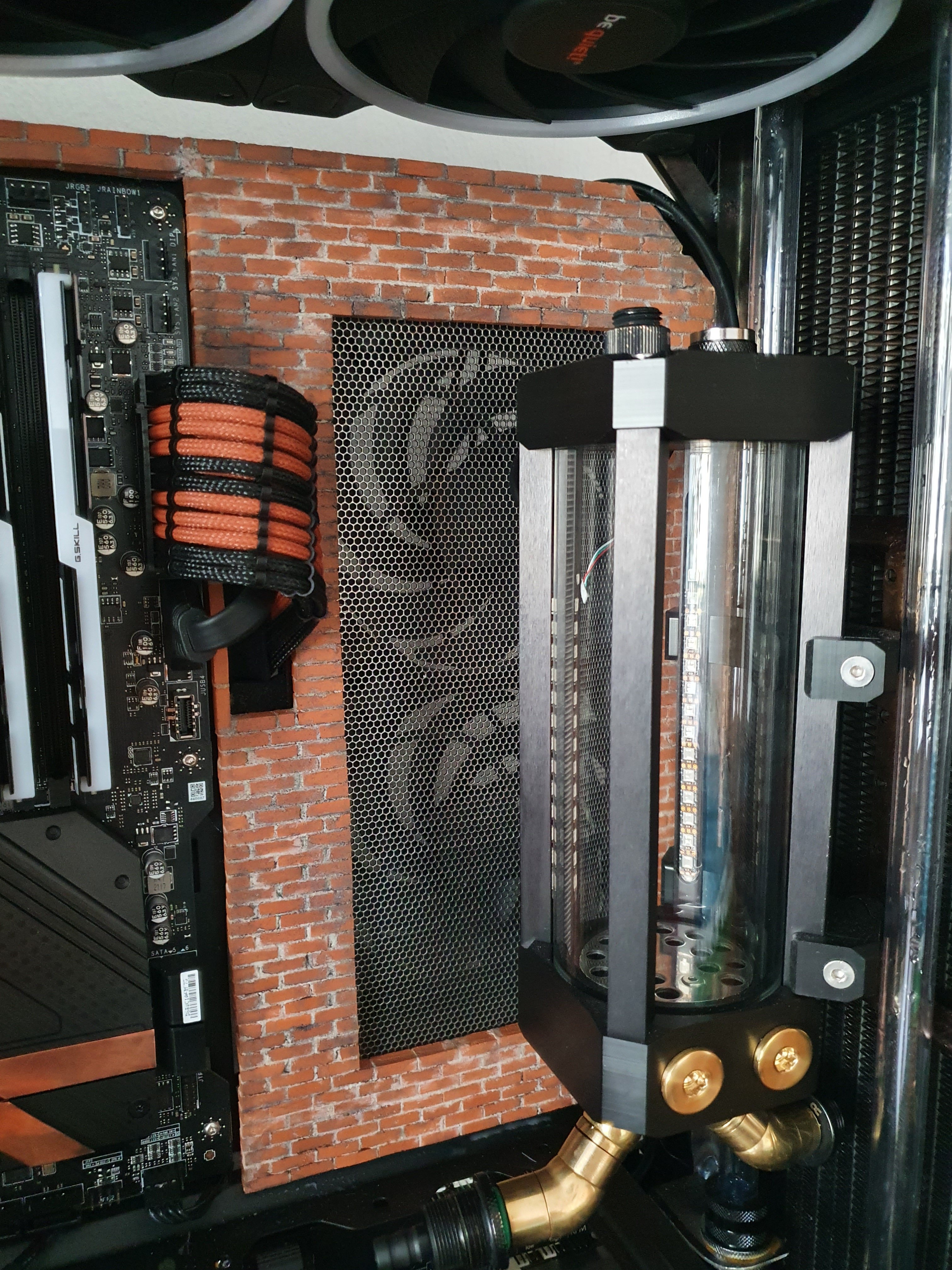

So langsam nähere ich mich der Fertigstellung des Innenraumes. Mit Acrylfarben konnte ich eine recht solide Betonoptik erzeugen.
Außerdem die Mauer etwas mit Wasserfarben bearbeitet.

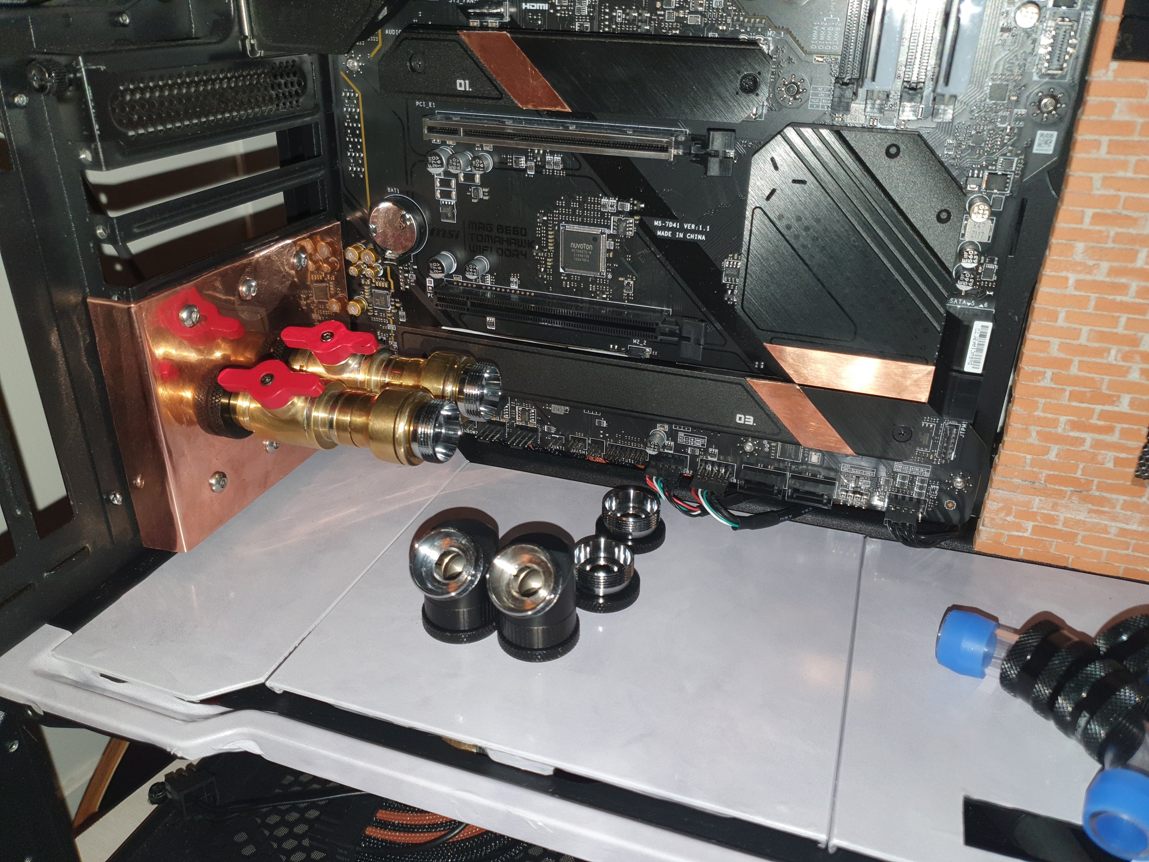

Der Aufbau der parallelen Versorgung hat sich als etwas schwierig herausgestellt, da der GPU-Heatkiller einen sehr geringen Durchflusswiderstand hat, der CPU-Block bekommt so relativ wenig Wasser. Hänge jetzt bei 61° max bei Cinebench; das Delta hat sich um etwa 3-4k verschoben, habe vorher nicht genau gemessen, aber absolut war ich bei 57° max bei ähnlicher Wassertemperatur; alles mit PL1/2=125W. Nicht sehr wissenschaftlich.
An die Beleuchtung muss ich nochmal ran, das finde ich noch nicht ideal; allerdings ist das Bild auch übersättigt.
Ansonsten immer Ärger rund ums Leakshield, wobei es nicht am Shield selber liegt. Ich habe das Leakshield in den Monitormodus versetzt und umgehend hatte ich Probleme mit Alarmen. Im Shieldbetrieb habe ich eine Volumenveränderung von 5ml/h, im Monitormodus war es erheblich mehr. Erklärung des Supports: Einer der großen Kühler ist vermutlich das Problem, die schließen besser, wenn der Unterdruck hoch ist, da über die große Fläche ein höherer Andruck erzeugt wird. Ich habe die GPU im Verdacht, da der Block neu drin ist. Da muss ich wohl nochmal ran, habe aber keine rechte Lust.

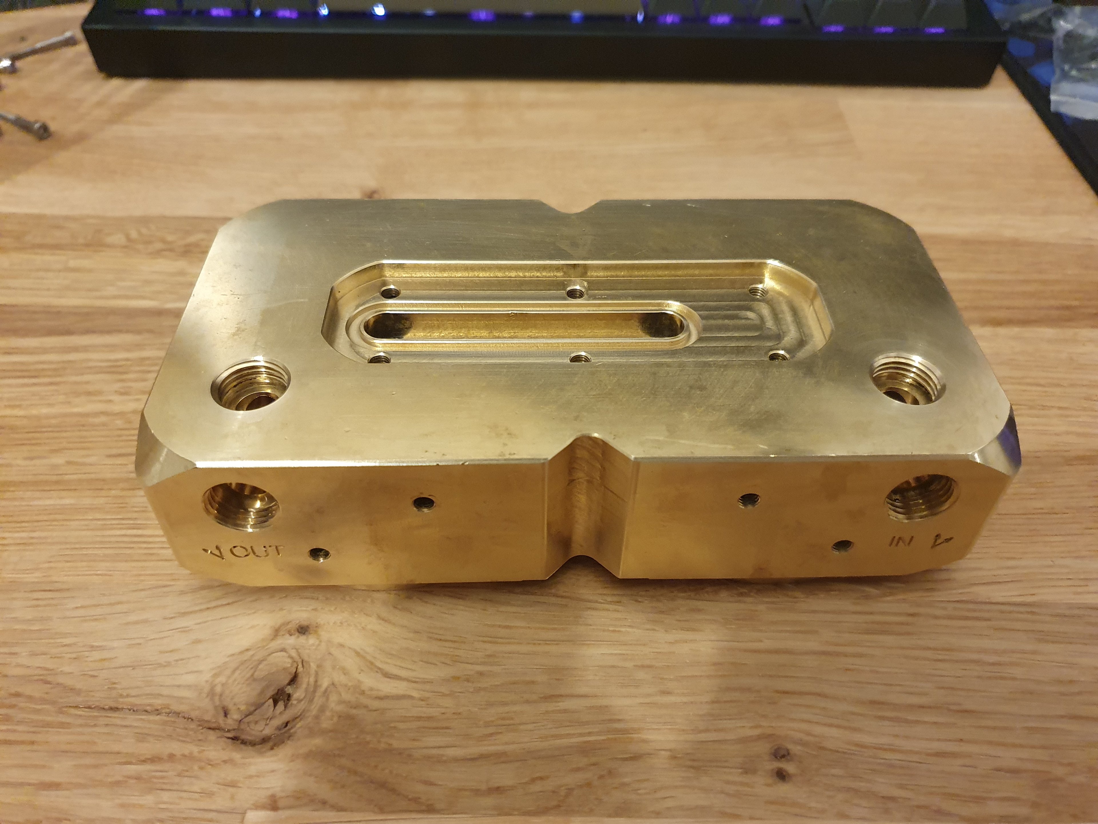

Der schlimmste Teil ist geschafft, das Pumpentop ist entlackt.

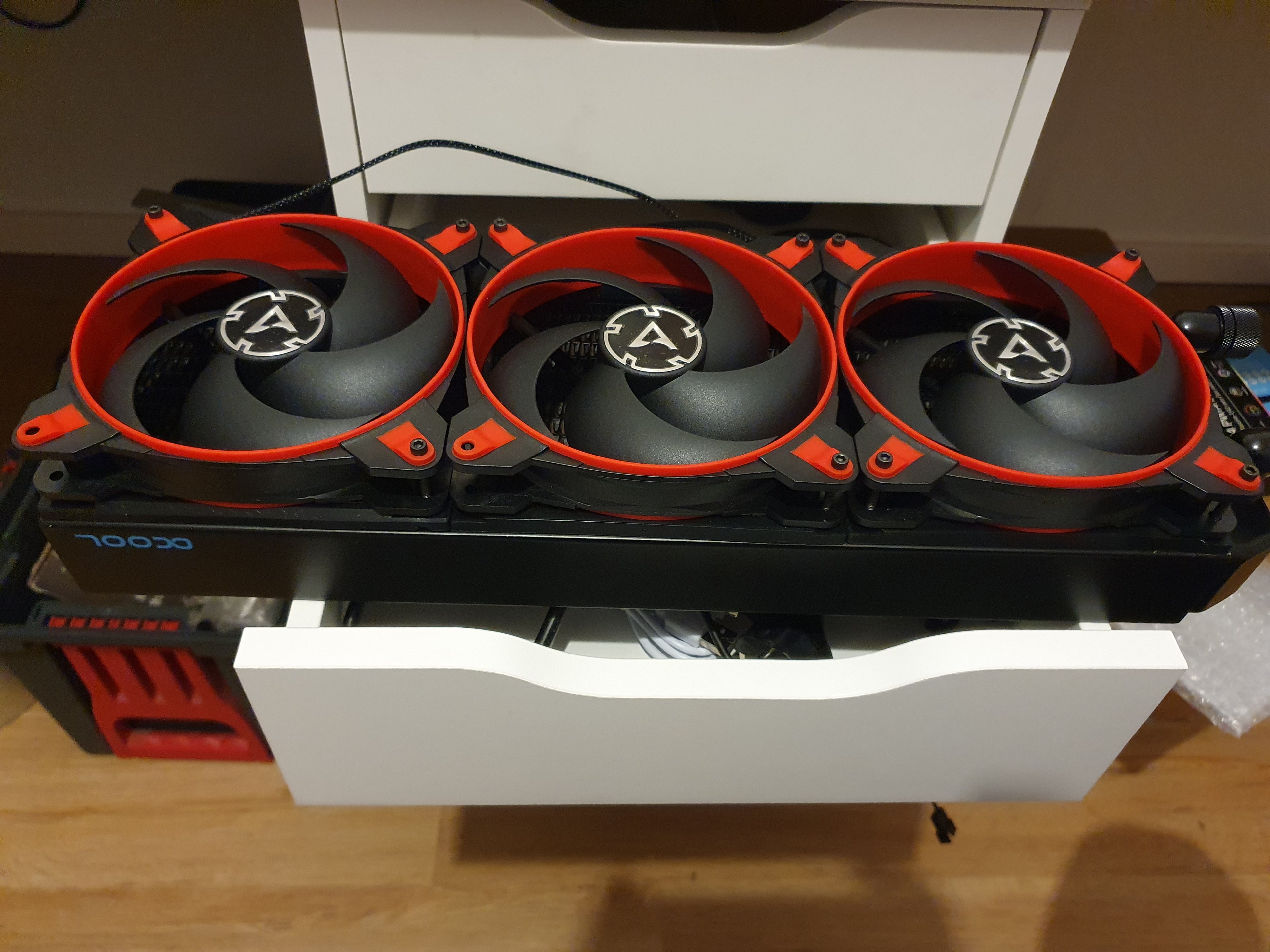

Außerdem die schönsten :D Lüfter der Welt auf einen Nexxxos 420x45 montiert. Bei 3€/Stück konnte ich nicht Nein sagen.

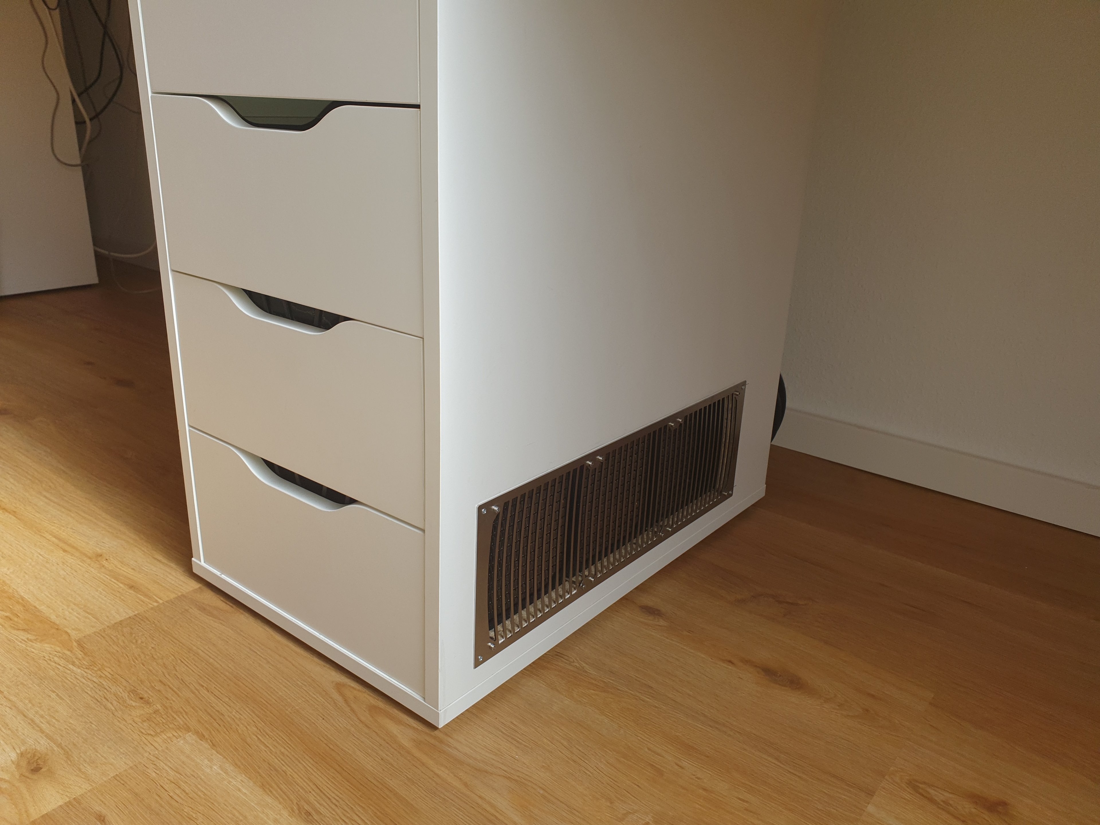

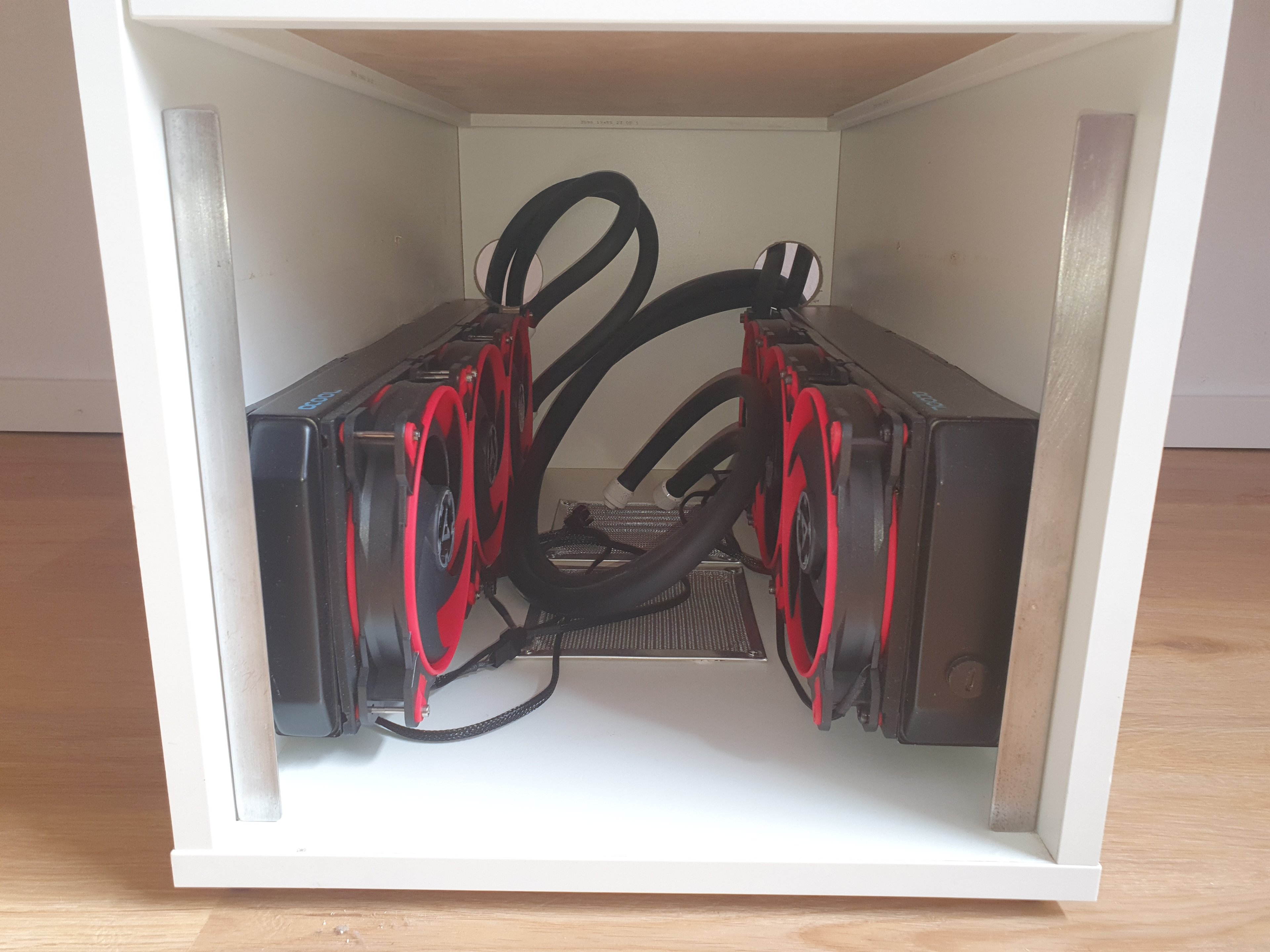

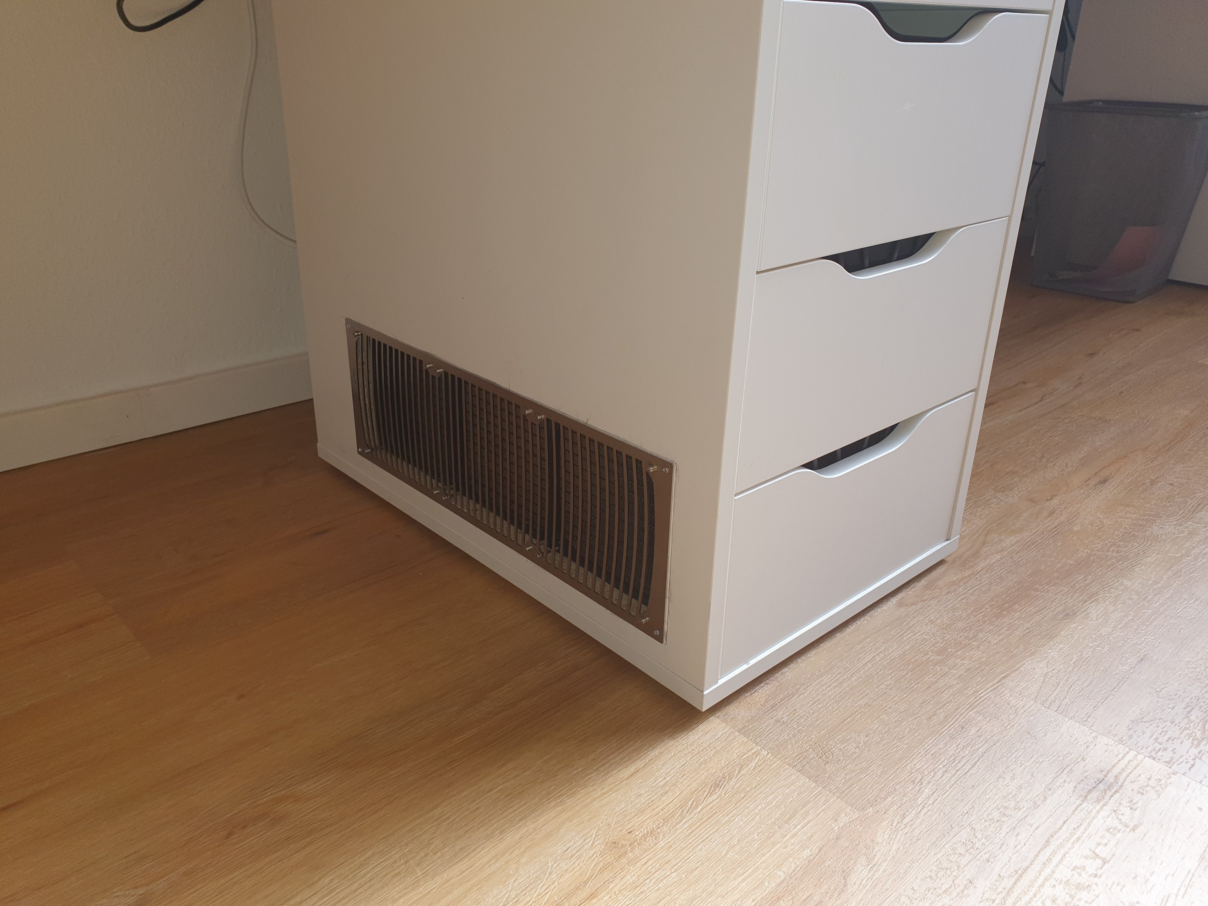

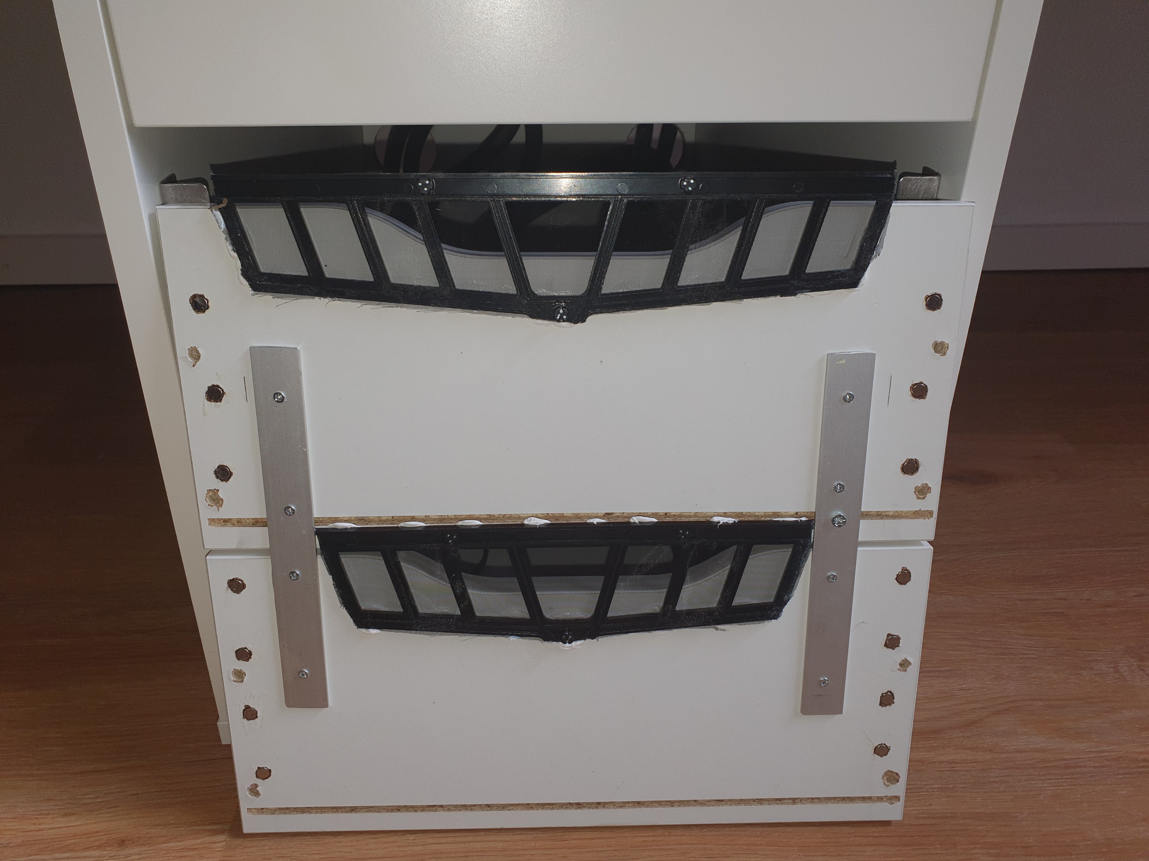

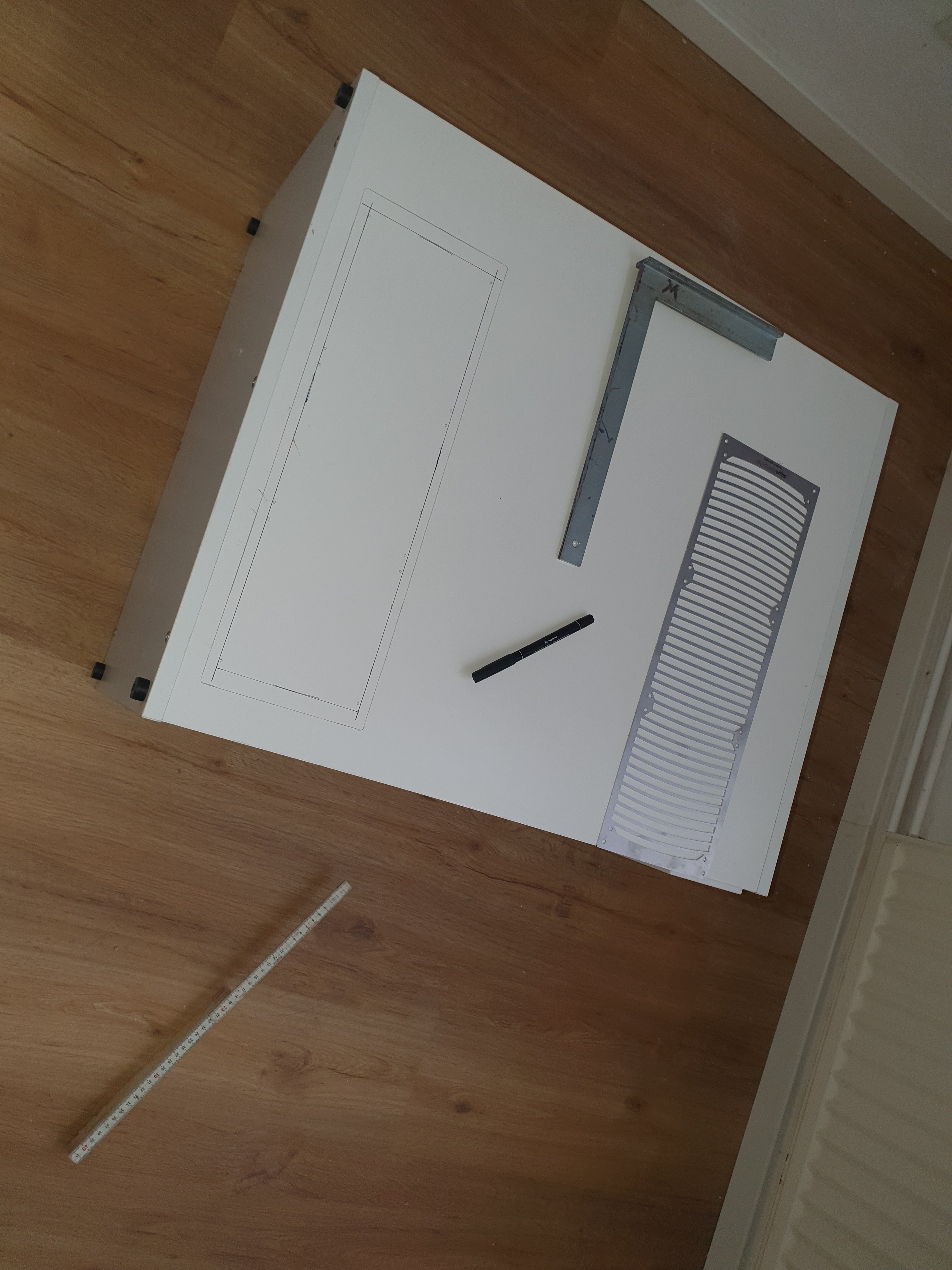

Jetziger Stand: Das Alexungetüm ist soweit fertig und mit Lüftungsgittern versehen. Die Fronten der entnommenen Schubladen sind mit Magneten an zwei Stahlschienen fixiert und können so schnell entnommen werden. Dieser Teil wurde frei nach Modder-Mudder Random erledigt: 'Wo's keiner sieht, darf's sch**ße aussehen'. (Ganz so wörtlich hat ers nicht gesagt). Löcher ins Holz, Neodymmagnete mit 2K reingepappt, fertig.

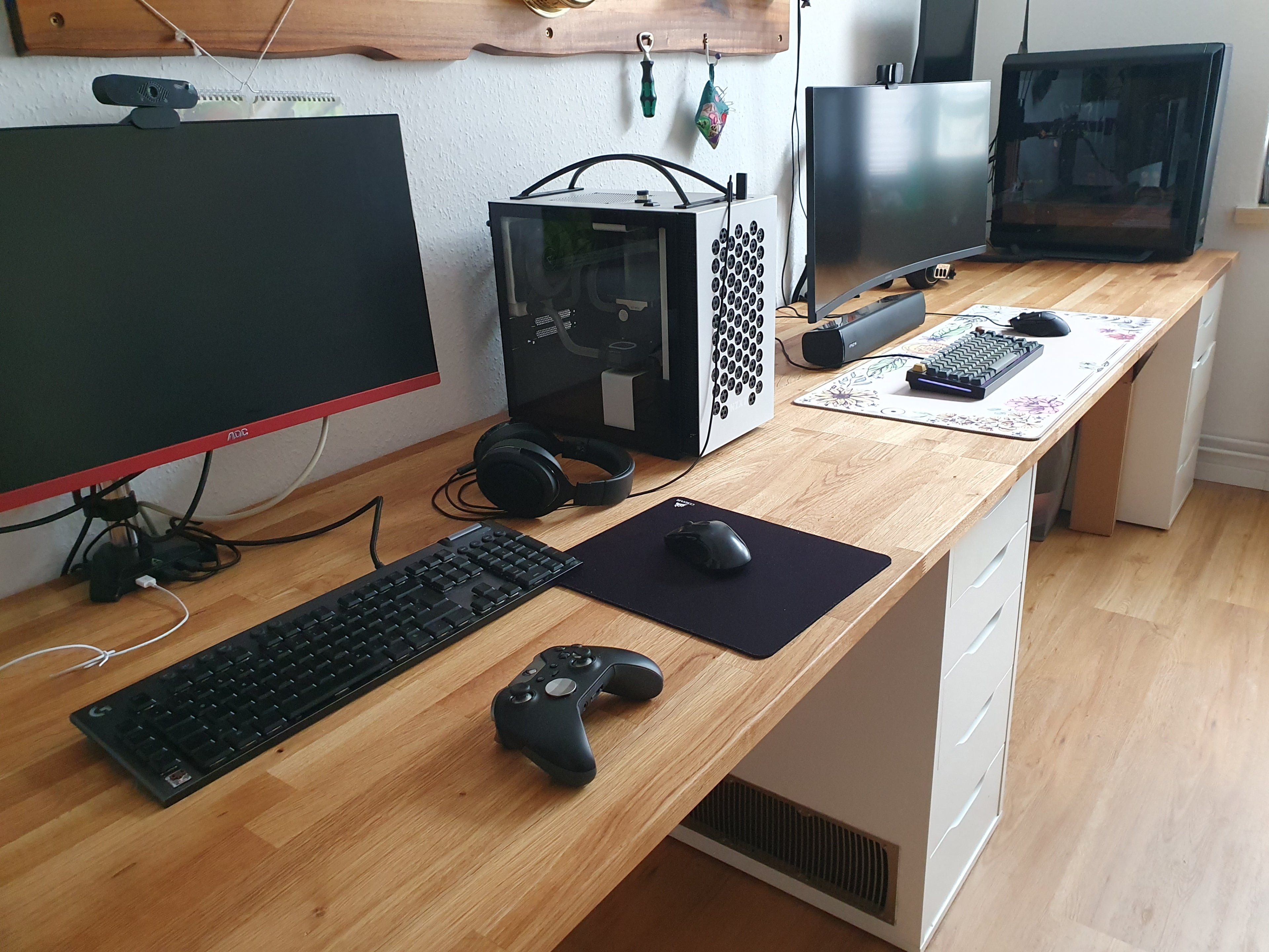

Codename des Projekts: Fußheizung. Ja, tatsächlich mache ich den ganzen Mist, weil wir beim Zocken lieber warme Füße haben. So sieht das Arrangement auf und unter dem Tisch aus:
Vorne die Minibar, hinten die Hipsterlounge.

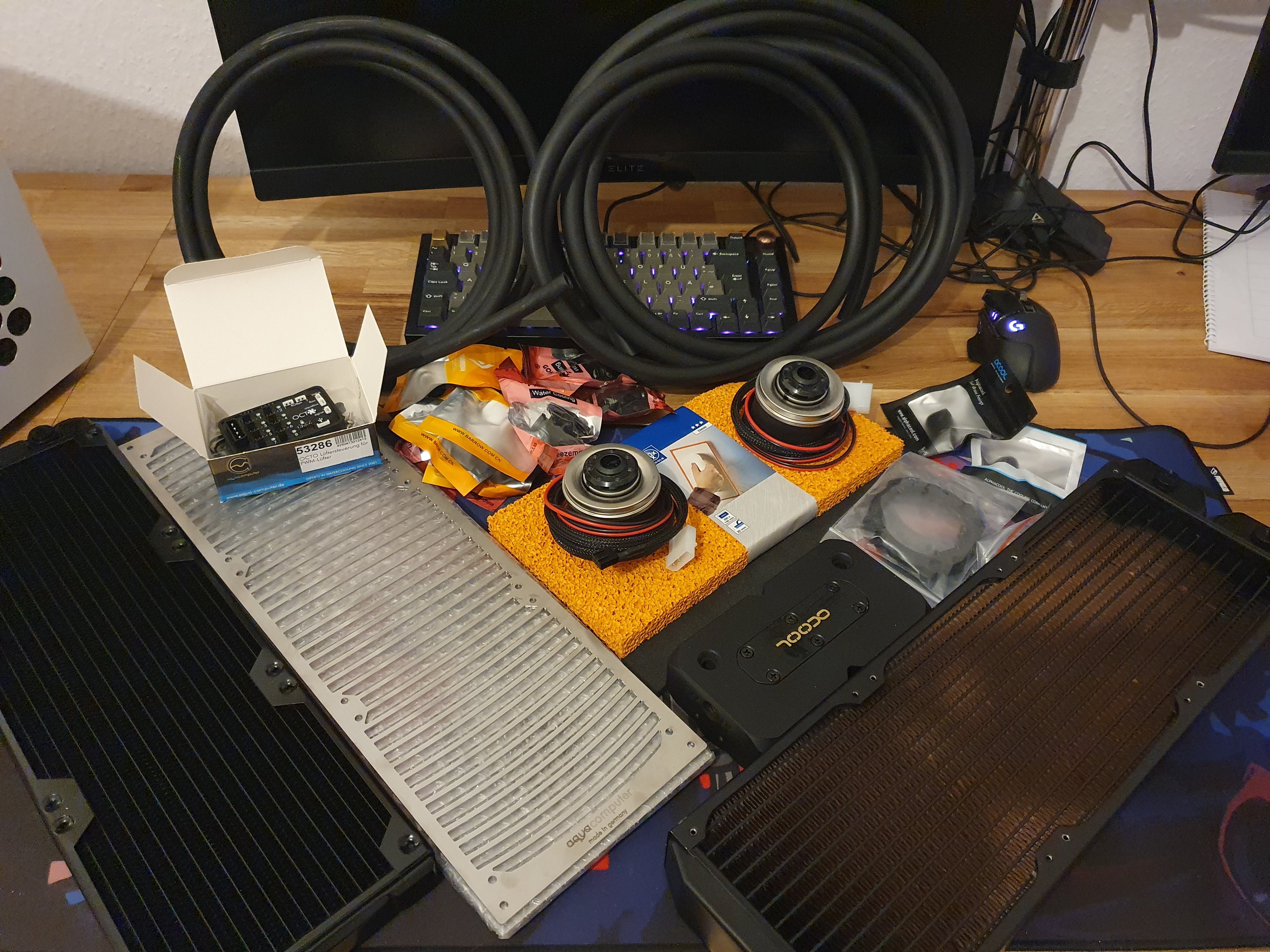

Eigentlich müsste das Ganze jetzt nur noch verschlaucht werden. Eigentlich. Problem ist, dass in diesem Zuge die DDC aus der Lounge in die Bar kommt, die Bar eine 1070 verpasst bekommt und in die Lounge zwei D5 Pumpen kommen. Dafür muss alles auseinandergerissen werden, der Aquaero wird gegen einen Octo getauscht, der GPU-Kühler hat einen LED-Ausfall und muss deshalb einmal raus und im Untergeschoss der Lounge müssen alle Verschlauchungen angepasst werden.
