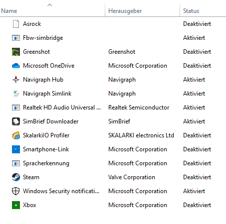

@Restart001 Sind doch gar nicht drin?! Oder muss ich das noch zusätzlich in der Systemkonfiguration ändern?

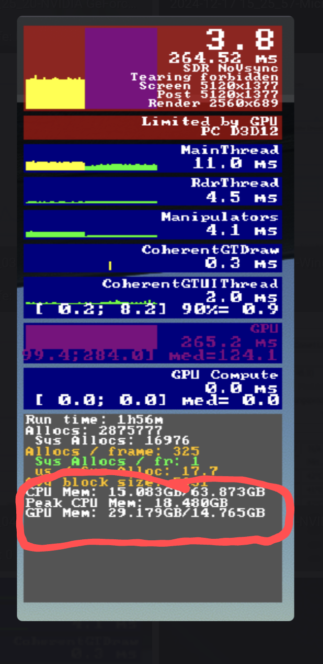

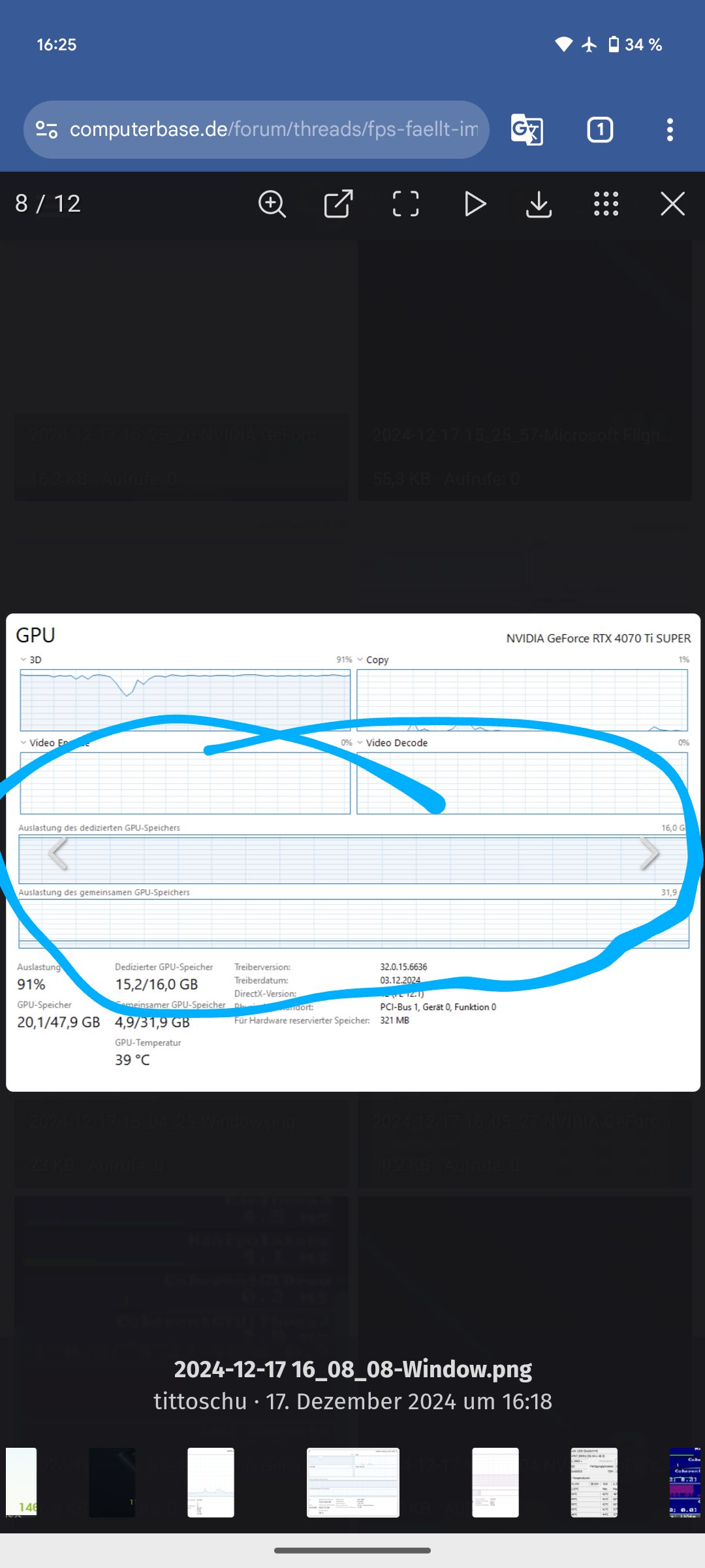

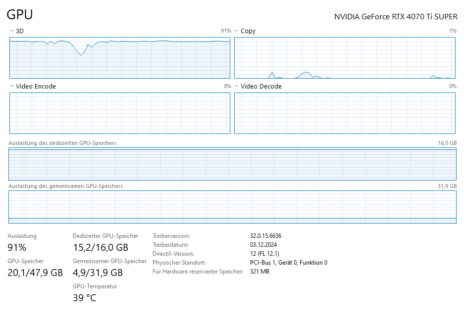

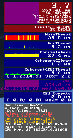

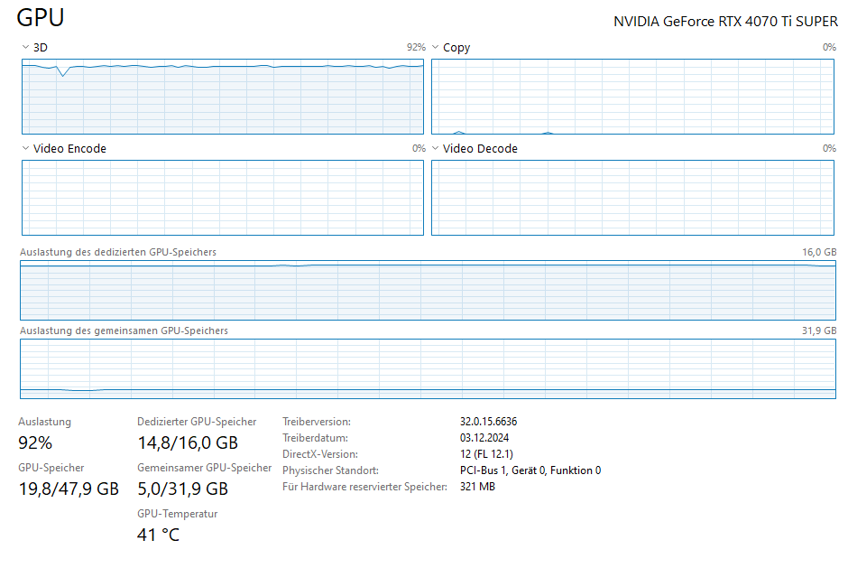

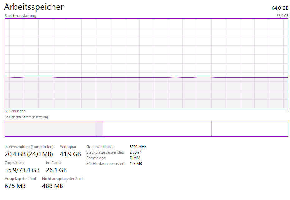

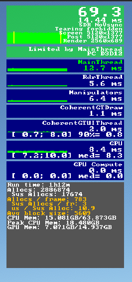

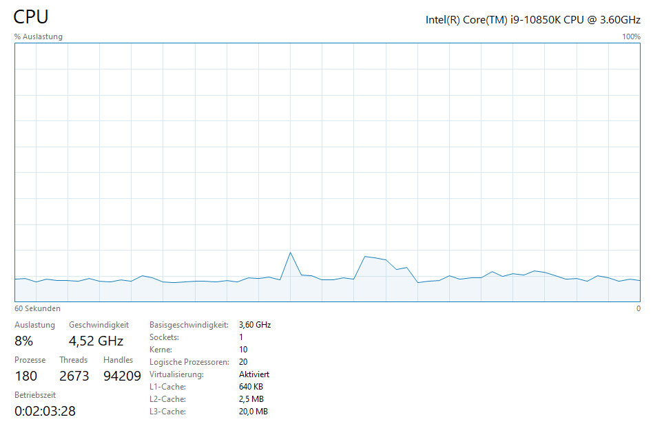

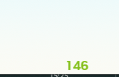

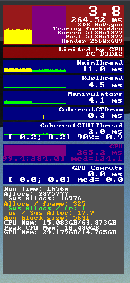

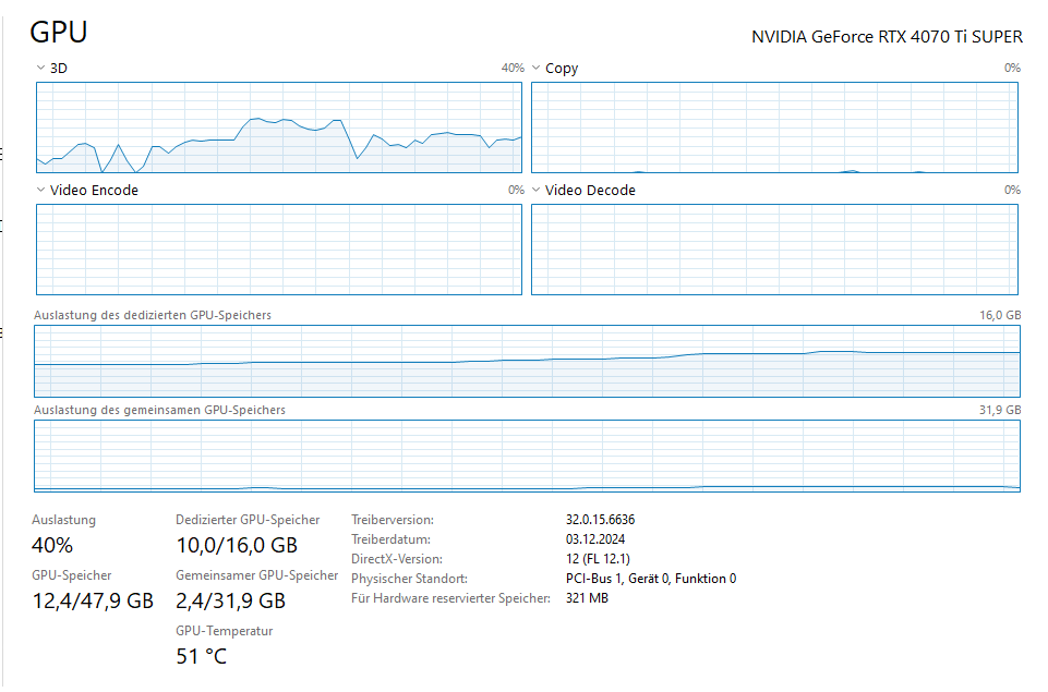

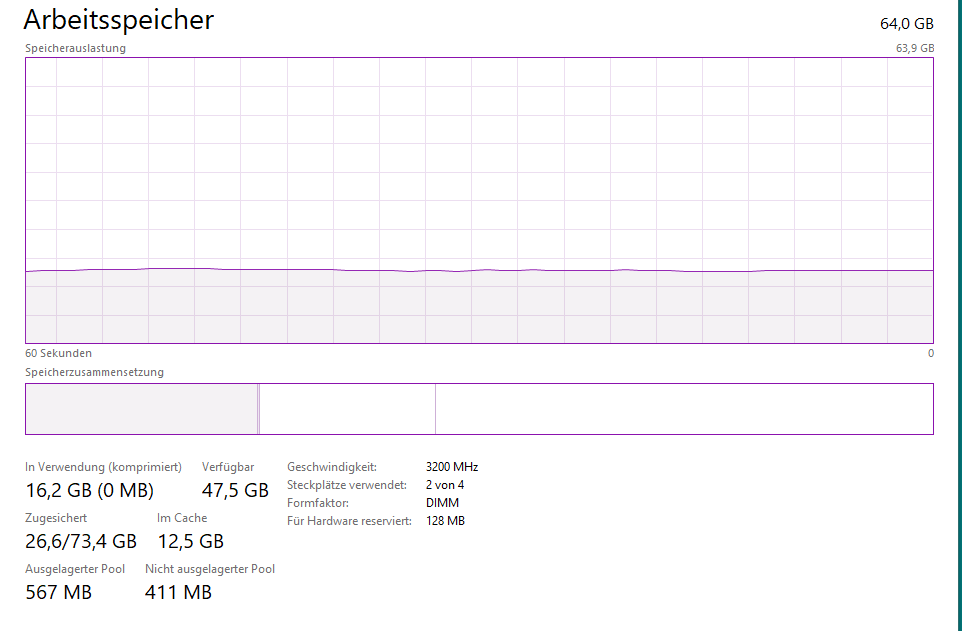

So, bin jetzt fast 1,5 Stunden durchgeflogen. Ich habe mich schon gefreut, weil in der Außensicht im Schnitt 140 FPS und in Cockpit um die 100 FPS waren. Leider ist nun doch wieder der PC in die Knie gegangen. Dann hat das mit der Auslagerungsdatei vom System erstellen und verwenden auch nicht den Erfolg gebracht. Habe mal ein paar Screenshots gemacht. Vielleicht findet/sieht ja jemand den Fehler warum die GK immer so am Ende ist.
Vielleicht ist sie defekt?!

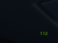

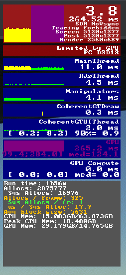

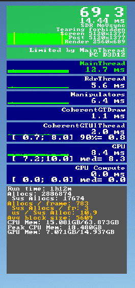

der Speicher der grafikkarte läuft im laufe der zeit voll. dann wird in den system RAM geschrieben und ausgelesen und es ruckelt. muss eine einstellung im Spiel sein, die beim wechsel der grafikkarte resetet wurde.
so meine vermutung wenn ich mir deine fotos anschaue
@Restart001 Ich hatte vorher eine RTX 3070, 8GB, 32 GB RAM und nie Probleme mit abfallenden FPS. Meine Einstellungen im MSFS2020 sind deswegen mit der neuen 4070 TI Super 16 GB und 64 GB RAM unverändert geblieben. Wäre ja dann auch ein Rückschritt, oder?
fakt ist, dass der vRAM voll läuft. also schaue mal nach ob in dem FS2020 eine Option gesetzt ist, welche immer weiter Texturen nachlädt. Ich vermute soetwas
@KenMasters Habe die Einstellungen im SIM runtergedreht und trotzdem läuft der VRAM voll.

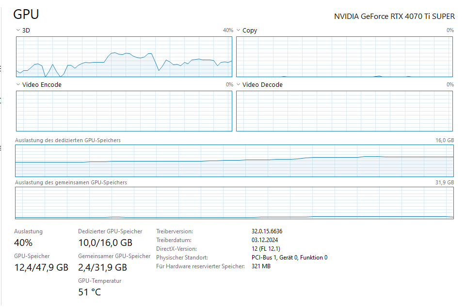

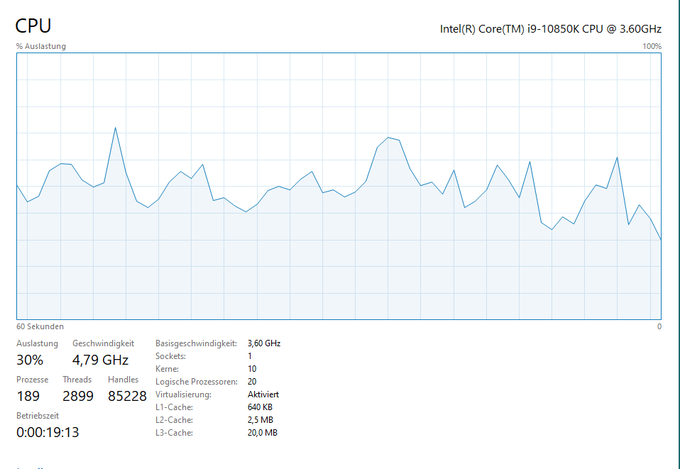

Ich würde jetzt den nvidia-Treiber komplett runterschmeißen (DDU) und den neuesten Treiber laden.
Evtl. hat sich mit dem Wechsel der Hardware ein Fehler eingeschlichen.
@SonyFriend Hallo Frank, ich hatte beim Wechsel der GK mit DDU den alten Treiber der 3070 deinstalliert und dann den frischen für die 4070 installiert.
Wenn dein VRAM vollläuft ist dafür ein Treiber verantwortlich, der soll das ja zumindest steuern.
Andere(n) Treiber installieren und ausprobieren.
