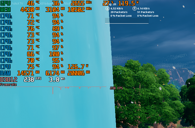

so sieht es bei Phasmo aus "allerdings hier auch keine wirklichen lags"

@Simply_FoX Ok wie schon erwartet hängst du hart im CPU Limit. Ist immer unschön da es genau zu den Problemen führen kann die du geschildert hast.
Temperaturen sehen soweit gut aus.
Du hast mit RAM auf XMP nochmal deutlich leistung aus der CPU gequetscht. Man könnte schauen was passiert wenn du XMP an lässt und manuel die MHz des RAMs noch weiter erhöhst. Aber wenn du jetzt keine Probleme mehr hast ist ja alles gut.
Fakt ist das einzige was hier wirklich hilft ist ne bessere CPU. Intersannt wird dann irgendwann die Kühlung des Systems wenn sowohl CPU als auch GPU viel Last ziehen.
BTW: Auf welcher Auflösung zockst du? Falls FullHD kann ich dir nur dringend WQHD oder mit ner 4090 sogar 4K ans herz legen.
Es ist zwar technisch gesehen ein CPU Limit weil irgend Etwas limitiert immer aber er hat 238FPS
also wenn er nicht auf 240Hz zockt dann hätte er eher ein Monitor Limit statt ein CPU Limit Limit
weil auf 144Hz kann man effektiv "nur" 144FPS sehen. Mehr FPS senken dann nur den Input Lag.
Will man FreeSync/G-Sync (gegen Tearing) nutzen dann muss man die FPS auf 140FPS begrenzen
um innerhalb der Sync Range des Monitors zu bleiben und dann halbiert sich die CPU Auslastung.
(Nvidia Systemsteuerung -> 3D Einstellungen -> Max.Bildfrequenz bei 144Hz auf 140FPS stellen.)

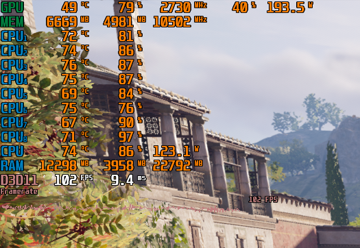

So sieht es zum beispiel bei Assasins creed Odyssey aus
Gestest im benchmark aber sogar hier keine kleinen ruckler mehr min fps lag bei 50 wobei ich davon nix mit bekommen habe und beim msi tool stand auch immer mehr eig.
Aber! es hat echt geholfen

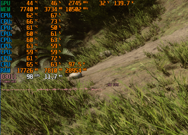

So da bin ich wieder, also bei vielen spielen hat das ganze schon geholfen.
Spiele aktuell Sons of the Forest und habe dort allerdings auch wieder starke drops von um die 100 auf 40 fps runter
