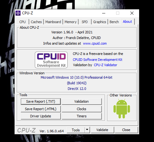

Bitte einmal Screenshots von jeglichen Reitern in CPU-Z und GPU-Z einsenden. Dann sehen wir weiter. :)

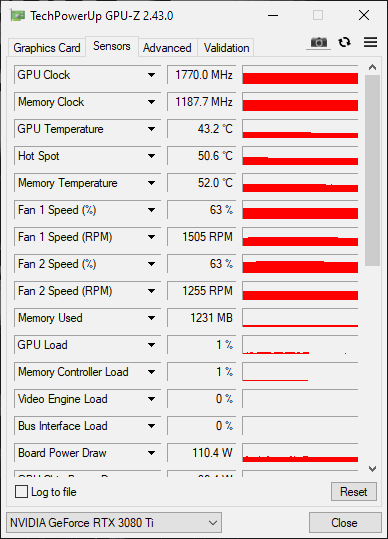

Also an der Temperatur liegt es definitiv nicht. Die GPU zeigt gerade mal ein Temperatur von 45 grad an. Da war meine 2080 doch erheblich wärmer :)

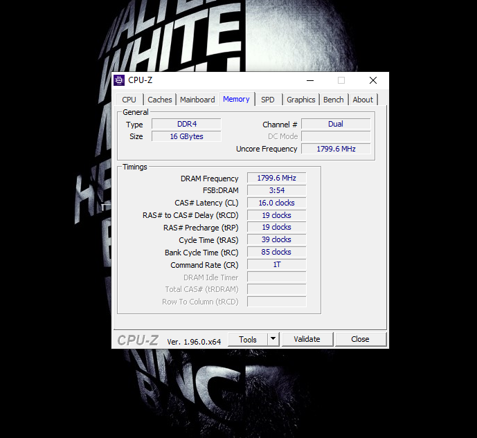

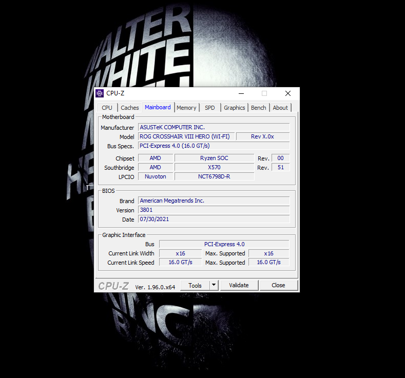

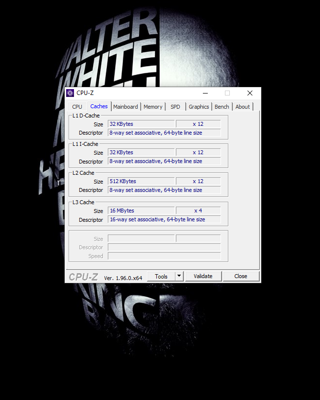

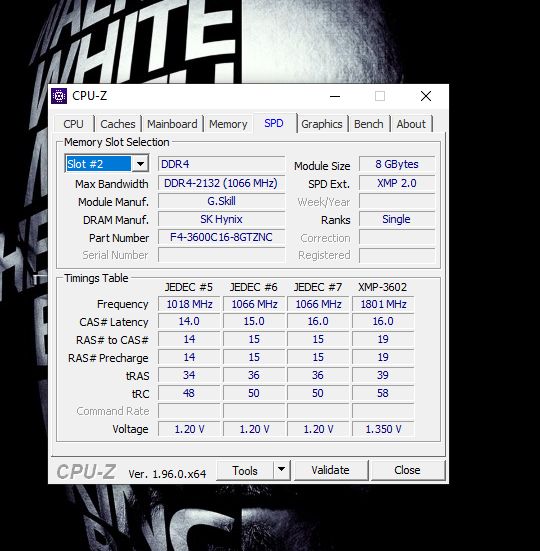

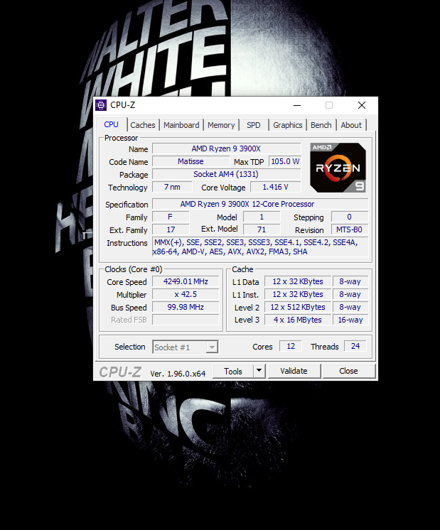

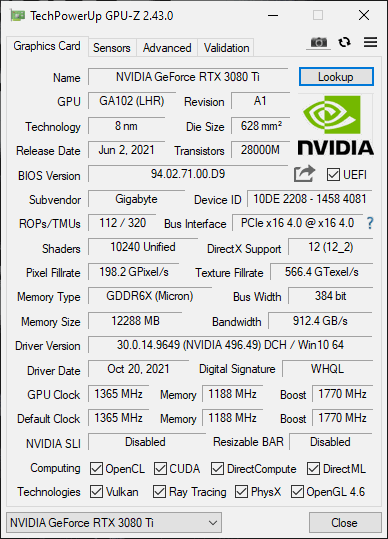

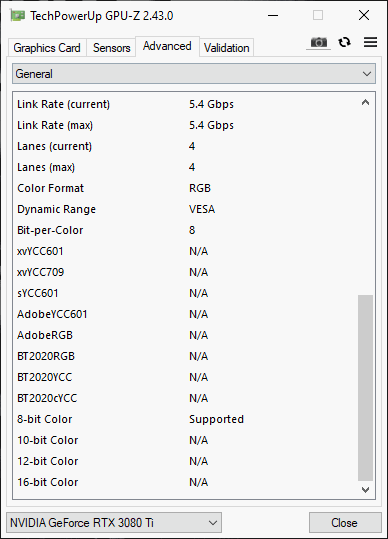

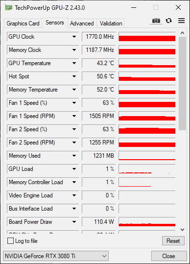

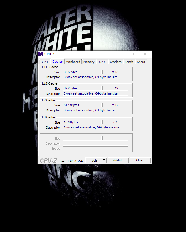

Moin,
Mainboard habe ich aktualisiert und Grafiktreiber habe ich alle mit DDU deinstalliert. Leider auch kein Erfolg.

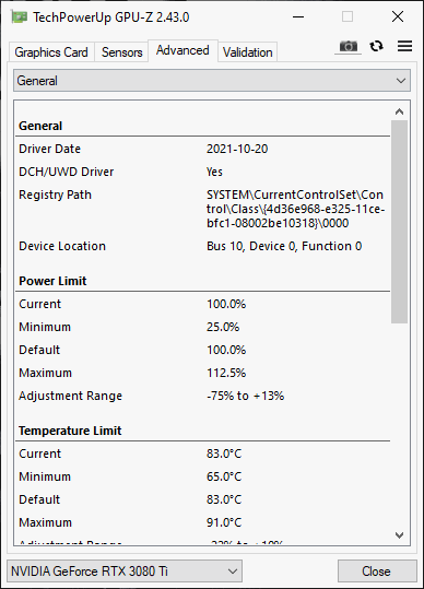

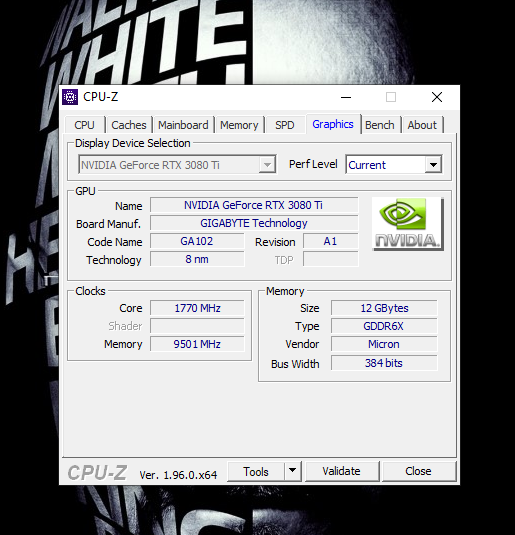

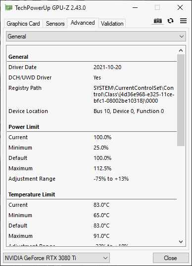

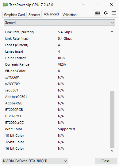

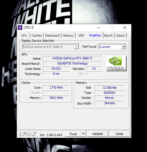

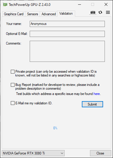

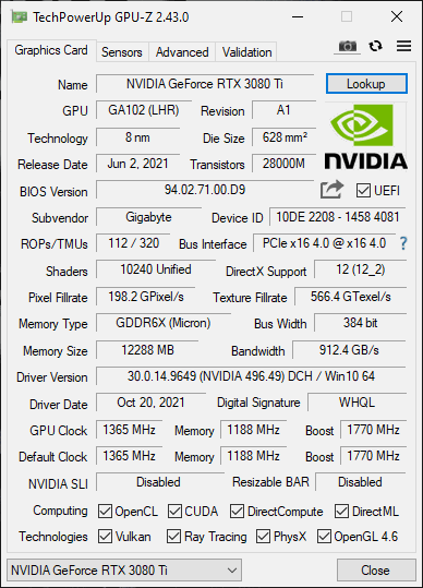

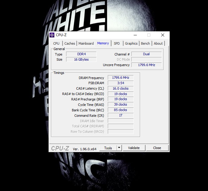

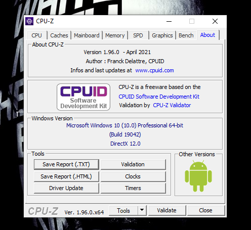

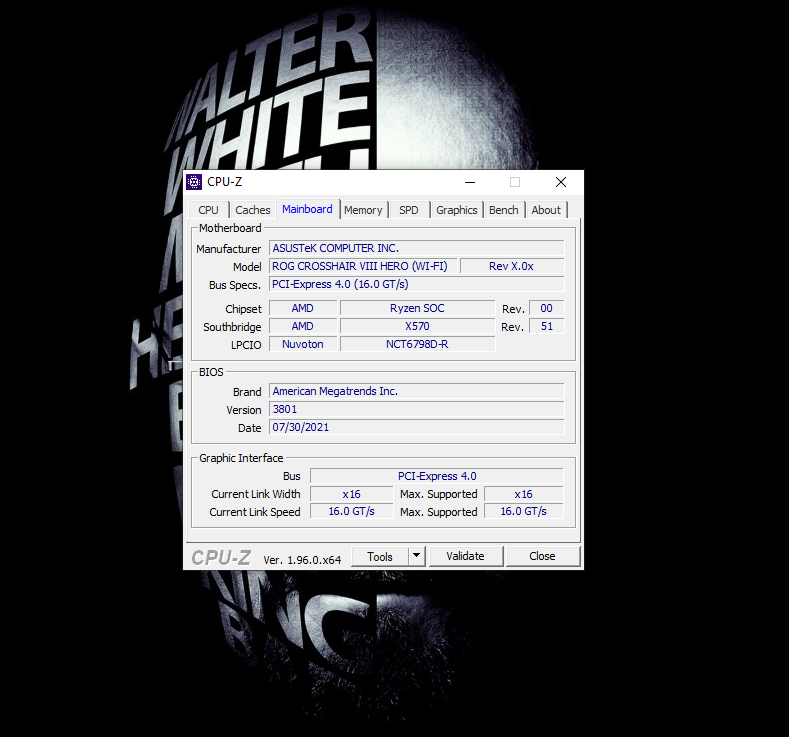

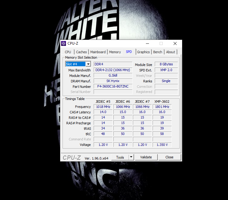

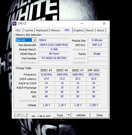

Hier mal ein paar Sreenshots von GPU Z, CPU Z und ein Log file.
1.pngScreenshot (3).pngScreenshot (4).pngScreenshot (5).pngScreenshot (6).pngScreenshot (7).pngScreenshot (8).pngScreenshot (9).png1.gif2.gif3.gif4.gif5.gif
Hättest Du mal vor dem Kauf der neuen Graka auf die Auslastung der alten geschaut.
Die hat sich vorher in Low Settings gelangweilt, und jetzt langweilt sie sich noch mehr. Du merkst warscheinlich die Abstürze der FPS deutlicher. Eventuell ist der CPU-Overhead der neue Graka ja aus irgend einem Grund höher, wird wahrscheinlich nur Nvidia wissen. Am Ende ist es aber trotzdem ein CPU-Limit. Hättest halt vorher schauen sollen und ne CPU anstatt ner Graka kaufen sollen.
Laste die Graka doch mal mehr aus, z.b. mit DSR, dann werden auch die Einbrüche weniger heftig.
Klick in meine Sig, kleiner Leitfaden zum schauen was Dein Rechner macht.
Reaktionen: Ambisonte Nibor und Verak Drezzt

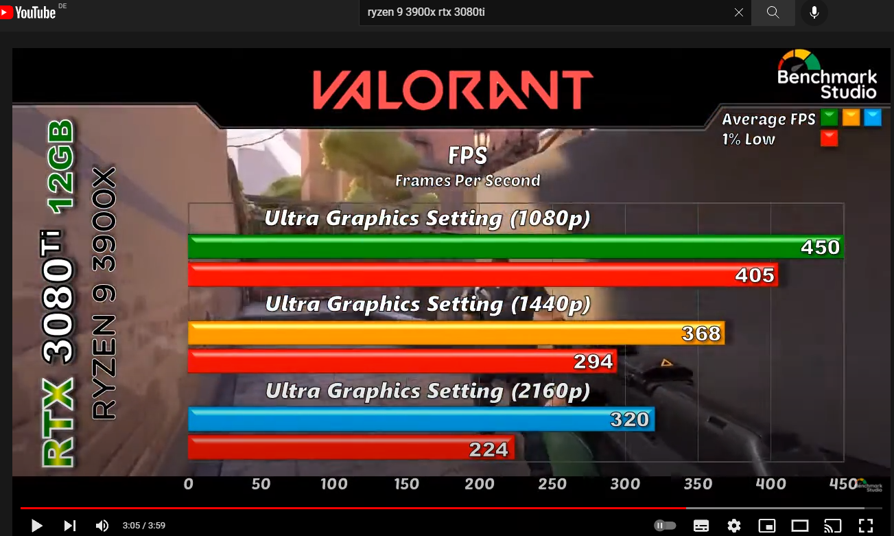

Ich bin leider kein Fachmann und versuche mal aus meiner Sichtweise zu verstehen.
Es ist also nicht möglich konstant 240 fps auf Low Settings zu erreichen weil meine CPU zu schlecht ist und die Graka zu gut?

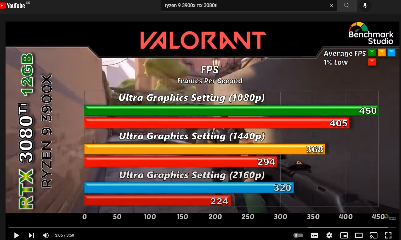

Habe die Settings in Valorant mal auf Max gestellt.
Max Settings: 120-450 Fps
Low Settings: 190-600 Fps

Hier im Video scheint es ja zu funktionieren
Wenn Deine CPU nur 120/190 FPS stemmt, dann wirst Du nicht dauerhaft 240 hinbekommen.
Die in Videos schaffen auch immer mehr als ich.
Hinterfrage das Video. Was stimmt beim Video nicht mit Deinem Zustand überein.

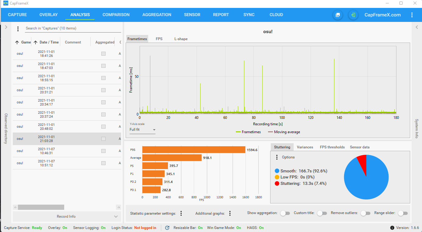

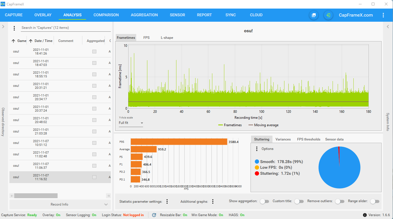

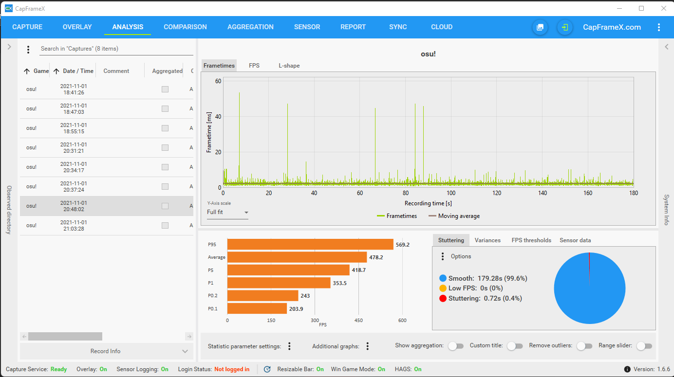

Zeichne evtl. mal die Frametimes mit CapFrameX Portable auf.
Sieht dann als Beispiel so aus:
Ingame werden dir mit dem Tool auch Taktraten angezeigt.
laut seinen Screens läuft XMP
Also BIOS ist vom Juni/Juli, da gibt es sicher ein neues Update.
Und schon mal drueber nachgedacht Resizeable Bar zu flashen?
Laut Website ist es die neuste Bios Version 3801.
