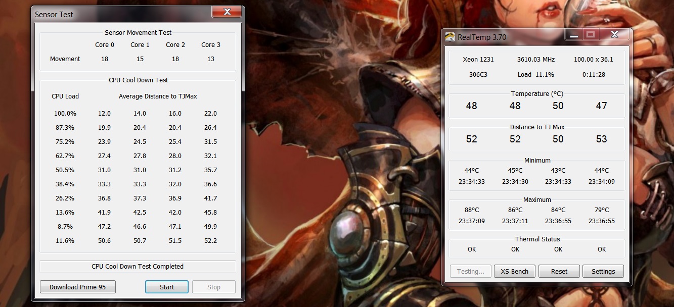

Ergänzung vom 13.07.2014 04:05 Uhr: mhh.. aber die 88° bei vollast kann ich ja nicht dauerhaft lassen,muss mir da was überlegen
Ok ich hab nun die traum idle temperatur hinbekommen
aber wenn ich prime starte geht er wieder über 80°.., damit kann ich ja nicht rendern so gehtd er doch shcnell ein,hat jemand ne Idee?
Beim Rendern habe ich nun maximal 76° , also knapp 12° weniger als bei Prime 95,
Liegt es nur an den boxed kühler?
