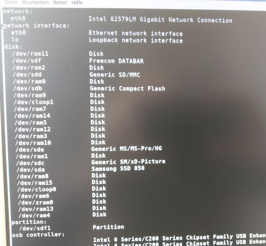

Mhm jetzt hab ich die Platten angeschlossen ( per Sata) und Knoppix gestartet etc. und wenn ich das richtig sehe, wird die defekte Platte gar nicht erkannt, richtig?
\dev\sda Samsung SSD 850 ist die SSD auf die ich klonen will
Aber sonst sehe ich nichts.
Wenn Linux die Platte nicht findet bedeutet dann wohl, dass sie wirklich defekt ist?
Allerdings finde ich dabei echt komisch, wenn ich sie per USB Adapter anschließe, dann wird die Platte immerhin erkannt.

Sicher das die Platte erkannt wird und nicht nur der USB-SATA Bridgechip des Gehäuses?
c-mate schrieb:
Klingt mir sehr nach letzterem und sollte auch erscheinen wenn Du das leere USB Gehäuse anschließt. Schau doch mal was bei smartctl -a /dev/sdg ausgegeben wird, da müsstest Du zumindest das Modell der HDD sehen und eigentlich auch deren S.M.A.R.T. Werte.
