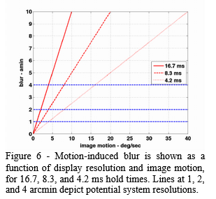

Habe interessenhalber gerade noch mal ein wenig weitergegooglet. Bei dieser Studie
https://www.researchgate.net/publication/263581776_120_HERTZ_-_THE_NEW_60_FOR_FLIGHT_SIMULATION
geht es zwar darum, ob man 120Hz anstatt 60Hz einsetzen sollte, allerdings haben die eine schöne Grafik erarbeitet:
Hier ist eindeutig erkennbar, dass mit steigender Refreshrate das s.g. blur sinkt.
Die Studie schreibt selbst "As previously noted, shuttering will reduce display brightness, and at 60 Hz, has the potential to introduce visible flicker. Shuttering at 120 Hz would not introduce visible flicker because the base rate is well above CFF thresholds.". Da die Grafik allerdings einen linearen Verlauf aufweist, muss man wohl erstmal sagen, der Effekt wird bei 120Hz besser bekämpft als bei 60Hz. Bei 240Hz ergibt sich sogar noch eine Verbesserung. Das wiederum heißt, dass mehr Hz immer besser sind und somit auch mehr als 75Hz besser sind. Das ganze natürlich nur, wenn die Bildbewegung schnell genug ist, was hier aber bei Flugsimulatoren wohl der Fall ist, ansonsten hätten die Ersteller der Studie sich diese Frage wohl kaum gestellt.
Muss noch etwas aus derselben Studie ergänzen: CFF = critical flicker frequency. Die Frequenz, bis zu welcher Flackern wahrgenommen werden kann.
"It is often accepted as common knowledge that CFF is approximately 60 Hz. However, this varies significantly with luminance, and there are large differences between individuals. Hartman et. al., (1979), determined CFF at approximately 30 deg periphery to be in the range of 50-60 Hz with a 70 cd/m2 (20.4 ftL) display, using a single subject. Bauer, Bonacker & Cavonius (1983) determined the CFF for 31 individuals for displays of 80, 160, and 320 cd/m 2 (23.3, 46.6, and 93.3 ftL) luminance. At 80 cd/m², they determinded that in order to above the flicker threshold for 95% of the population, a frame rate of 87 Hz was necessary; 95 Hz was necessary for the 320 cd/m² display."
Zunächst einmal kommt es also wohl auf die Bildschirmgröße und vor allem Helligkeit an. Heutige Monitore erreichen sehr wohl 320 cd/m² und bei HDR sogar 1000 cd/m².
Das heißt, heutzutage benötigen die sehr hellen Monitor durchaus diese hohen Refresh-Rates, bei 75 Hz ist nicht das Ende erreicht.
Allerdings scheint es so, dass man mit 120 Hz schon sehr gut bedient ist. Jedenfalls ein interessantes Thema.
