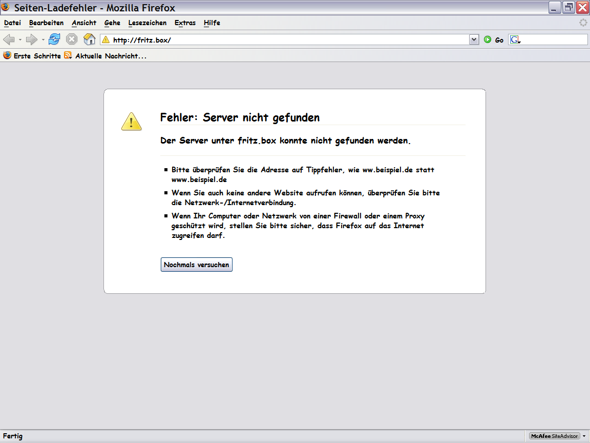

Wie und womit hast Du denn diese GMX Verbindung erstellt?

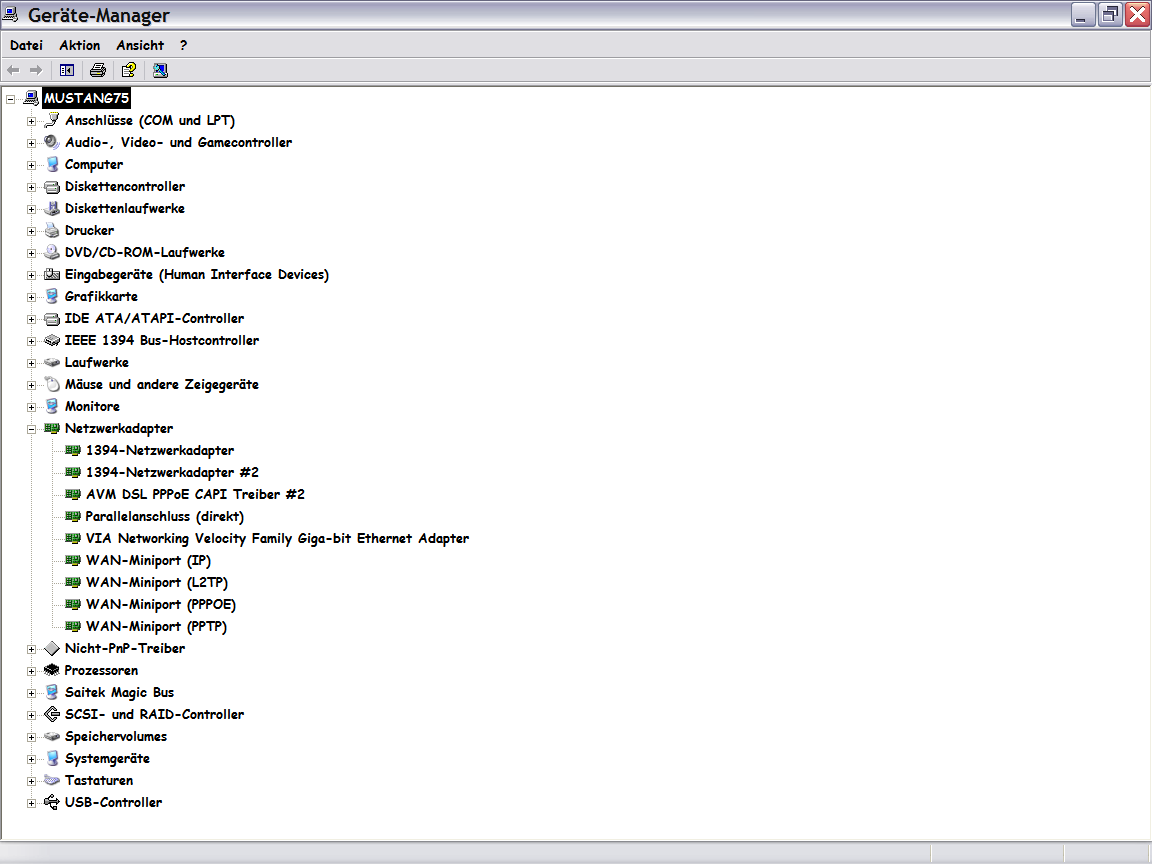

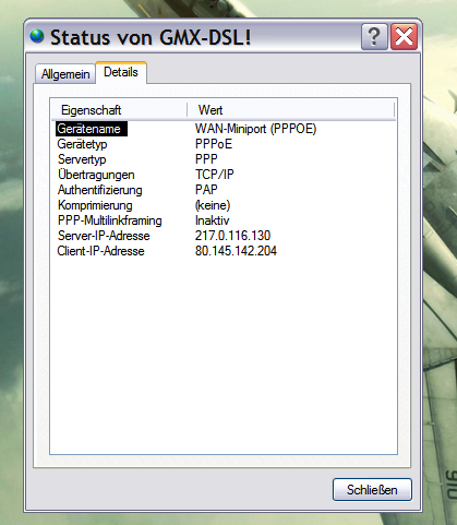

So wie ich das sehe benutzt Du den Router nicht als Router sondern als Modem, weil sich die Verbindung über den PPP-Adapter GMX-DSL über WAN PPP Interface verbindet. Deshalb kannst Du auch nicht darauf zugreifen weil Du ja gar nicht in dem Netz bist, sondern das Modem im Router eine Adresse von GMX erhält. Hast Du im Router die Verbindungsdaten zu GMX eingetragen und auf automatische Einwahl stehen? Wohl nicht, Du benutzt wahrscheinlich eine Software von GMX zur Einwahl oder sehe ich das falsch?

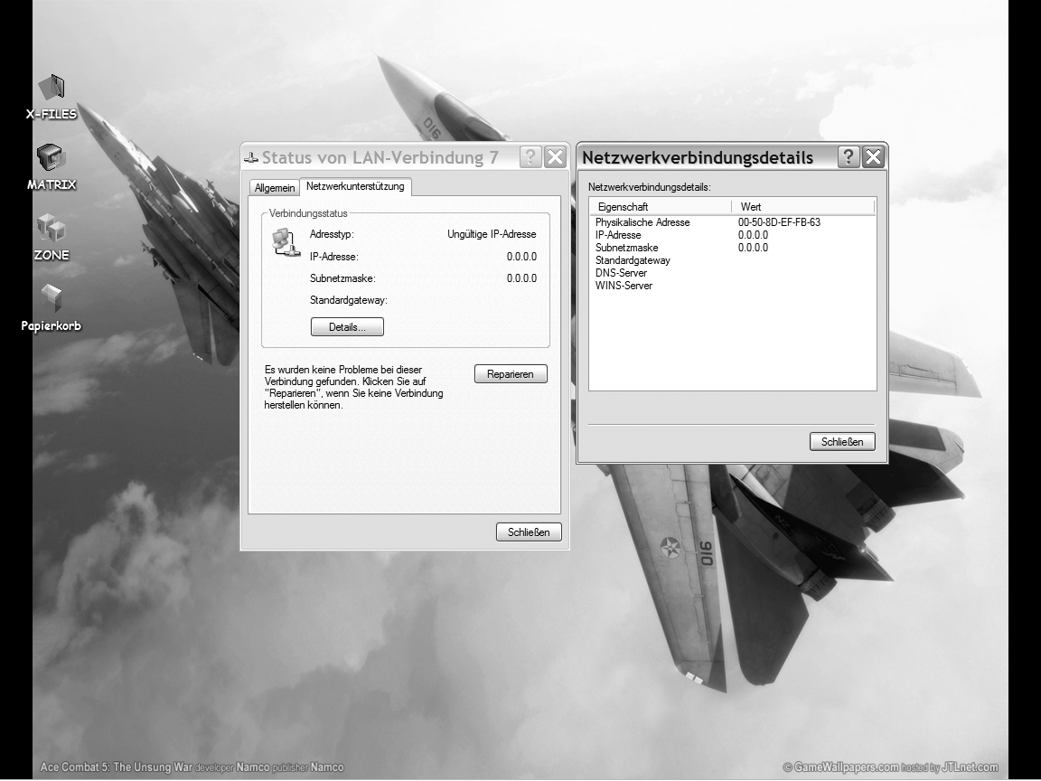

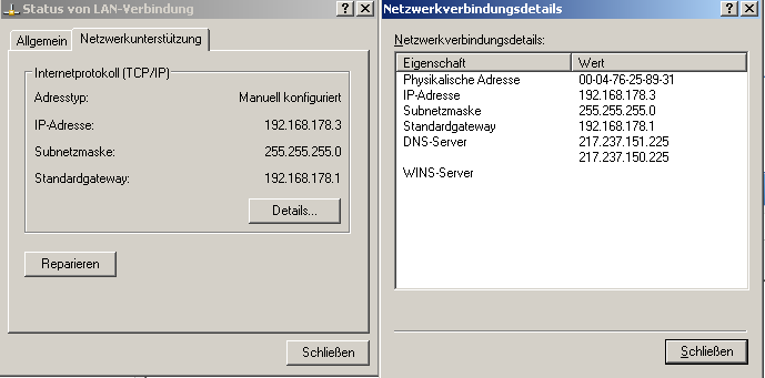

Du kannst als erstes im IE einstellen wie sich die Verbindungserstellung verhält, dazu mach den Haken rein bei "keine Verbindung herstellen", unter Laneinstellungen alle Haken raus. Trenne die DSL Verbindung, deaktiviere sie wenn möglich, damit es nicht zu den Problemen kommt, wenn Du auf die Fritzbox zugreifen möchtest. Dann schliesse den IE, öffne die Netzwerkarte und vergib die Adresse 192.168.178.3, Gateway 192.168.178.1. Fahre den Rechner runter. Fahre den Rechner wieder hoch, dann versuch auf die Box zuzugreifen, stell sicher das kein Programm sich automatisch über die Box ins Inet verbindet, deshalb die GMX Verbindung deaktivieren. Dann geh zu diesem Menü in der Box, lass es Dir vorher ausdrucken wenn Du keinen Zugriff auf die CD hast, denn dort steht es im Handbuch:

Also ich habe, ne Manuelle DFÜ-Verbindung erstellt mit den Daten von GMX über den Netzwerk Assi von XP. Benutze keine Software, wenn ich FritzDSL Software installiere dann ist die FritzBox und Update in Grau. Und ich kann darauf nicht zugreifen, so kann ich nicht auch über den Browser auf die Einstellungen der FritzBox zu greifen und kann die "Upnp oder so" nicht auf Aktiv stellen. Das neue Software Update hat mir auch nicht geholfen... Wie soll ich den Router einrichten wenn ich nicht auf die Settings komme.... Auf der HP von AVM habe ich die paar tipps von der FAQ ausprobiert schritt für schritt und nix hat Funktioniert, langsam finde ich das zum
P.S. Dazu kommt noch egal ob über LAN oder USB, wird die Box nicht erkannt als ADSL+ Gerät trotz Software was soll ich davon nur halten....

hm... leider kein Erfolg, habe deine Anleitung genau befolgt. Vielleicht reden wir ein wenig an einander Vorbei, aber danke für deine Super Hilfe ich habe keine Lust mehr. Dann werde ich die Box als Modem nutzen und Fertig. Seit 3 Tagen spiele ich damit rum habe alles Erdenkliche und Logische gemacht bei 99% der User würden auch die Lösungen greifen. Irgendwo ist ein Simples oder ein Schwerwiegendes Problem im System was das Problem verursacht. Beim Kumpel von mir schlisse ich das **** Teil an gebe http://fritz.box und bin im Menü der Box ohne jegliches Experimentieren. Befolge ich alle Tipps und Tricks selber auf meinem System, dann kriege ich immer wieder den Mist zu Sehen...... Trotzdem Danke für deine Mühe cya...
Alle Tips hast Du nicht benutzt, denn dann würdest Du mit dem IE zugreifen und nicht mit Firefox. Die Einstellungen im IE hast Du bestimmt auch nicht geändert und die DFÜ Verbindung gelöscht/deaktiviert bestimmt auch nicht. Die Fritzbox solltest Du auch resetten, wenn Du den PC ausgeschaltet hast und die Einstellungen vorher vorgenommen hast. Wenn Du meine Ratschläge nicht befolgst, ist es Deine Sache und ich kann Dir dann auch nicht weiterhelfen. Habe zwar meine Glaskugel gerade nicht zur Hand, aber da ich bereits mehrere Geräte eingerichtet habe, die aus dem selben Grund nicht gingen, solltest Du es mal ausprobieren mit den Tips die ich Dir gegeben habe. Bis jetzt habe ich es immer noch geschafft auf AVM Produkte zuzugreifen, wenn die Vorraussetzungen erfüllt wurden. Das Problem liegt ja an Deinen Einstellungen und nicht an der Box, da sie beim Kumpel ja tadellos funktioniert hat. Wenn nichts hilft, stell doch die Box beim Kumpel so ein das die Zugangsdaten eingetragen werden von Dir und die Routerfunktion eingestellt ist, dann klappt es nachher bei Dir sogar, wenn Du die IP automatisch beziehen lässt.

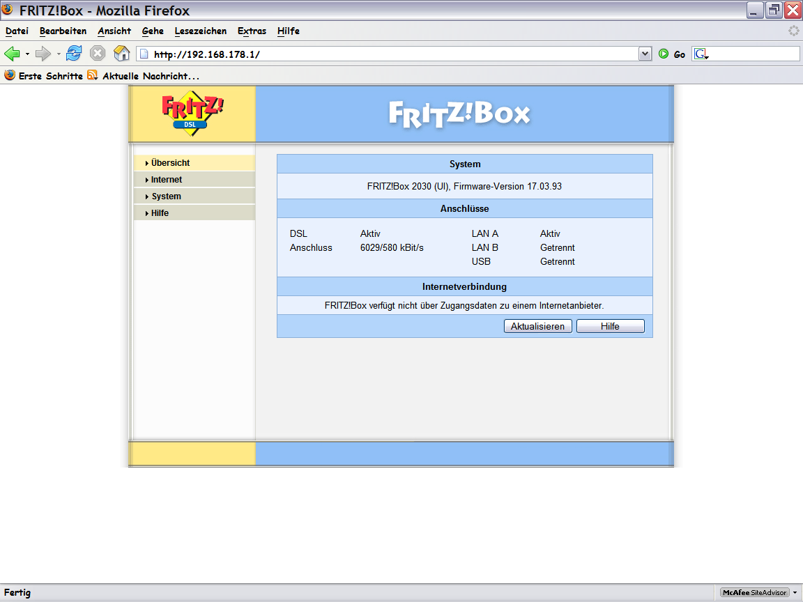

Alles Okay, habe es noch mal Versucht. Jetzt hat es endlich geklappt... Danke für die Hilfe...
