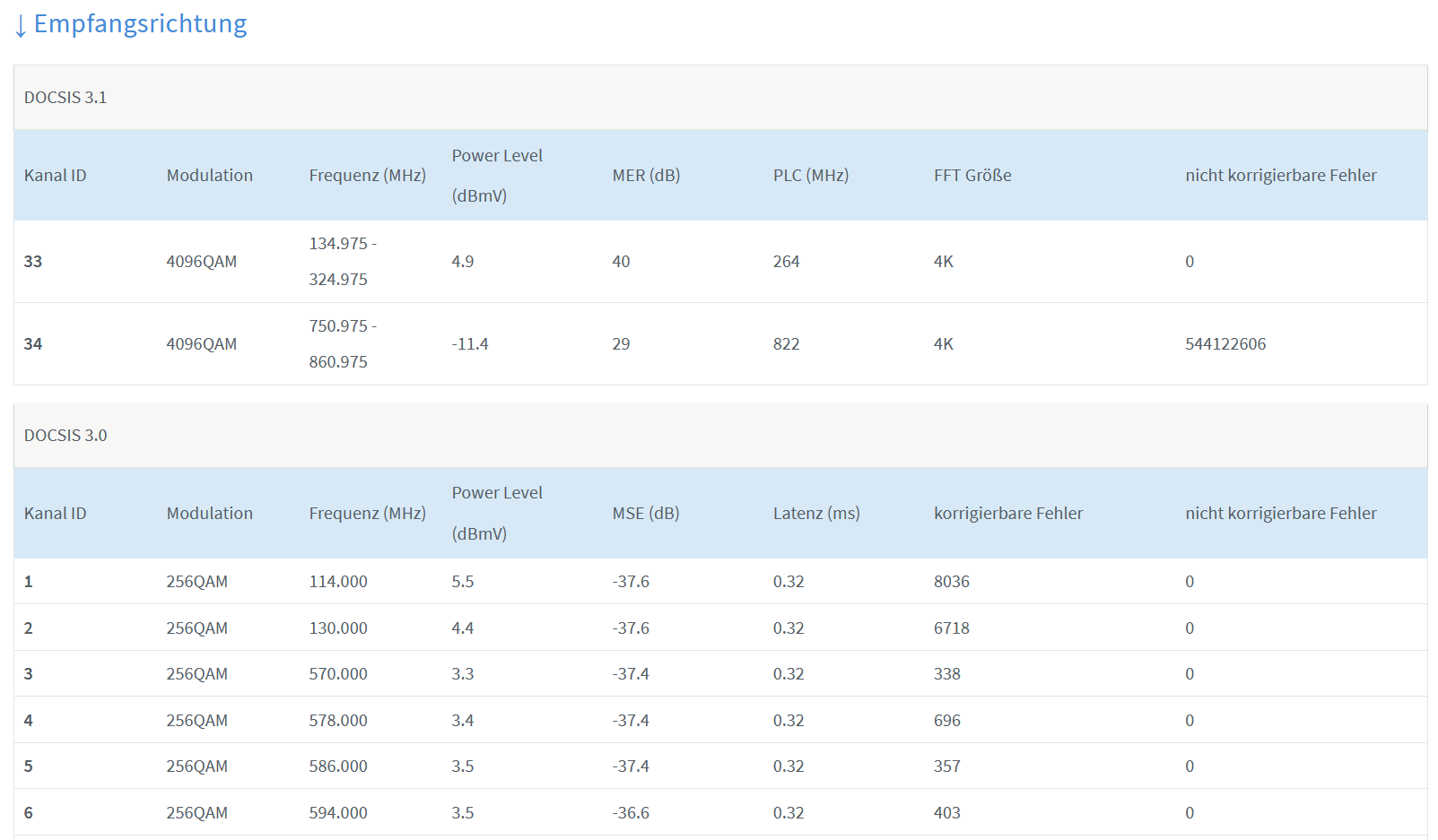

Ich hatte ja das Antennenkabel frisch aufgeschraubt. Seitdem scheint mein Down- und Upload sehr stabil zu sein. Der eine Pegel ist aber immer noch schlecht und die nicht korrigierbaren Fehler häufen sich auch.

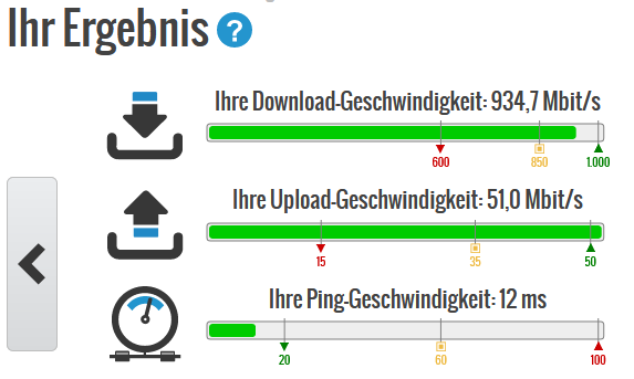

Seit ich das Kabel neu angeschraubt habe ist immer noch alles okay. Hab eben wieder einen Speedtest gemacht. Nur die Fehler steigen halt ohne Pause. Denke da müsste man schon was machen.

Bei ihm ist das aber kein Upstream Problem. Seine Werte deuten auf eine "Schieflage" hin. Das kann schonmal an einem fehlerhaften Abschlusswiderstand der stillgelegten Leitung liegen. Mehr ist aber über die Ferne nicht analysierbar, da muss ein Techniker vor Ort messen. Das der OFDM Kanal im hochfrequenten Bereich 750-860Mhz schonmal Probleme macht, ist nicht ungewöhnlich.
Allgemein, wenn das Modem im Upstream hoch-pegelt beim senden besteht generell ein Problem auf der Leitung und ist nicht normal.
Nur noch auf dem DOCSIS 3.1-Kanal oder auch noch auf den EuroDOCSIS 3.0-Kanälen?
Mir wurde mal erläutert, dass Fehler auf dem DOCSIS 3.1 nicht so tragisch sind, weil auch Datenpakete für die Nachbarn beim Fehlerzähler mitgezählt werden. Im Gegensatz zu EuroDOCSIS 3.0 könne die Modulation dynamisch an den verfügbaren Rauschabstand angepasst werden. Obwohl ich auf meinem DOCSIS 3.1 Kanal bis zur Umstellung auch viele unkorrigierbare Fehler hatte (SNR 29,2 dB), hatte ich keine Probleme mit der Verbindung. Probleme waren erst feststellbar, wenn auch auf den EuroDOCSIS 3.0 Kanälen Fehler aufliefen.​

Ja, aktuell sind die Fehler nur noch auf einem der beiden DOCSIS 3.1 Kanäle. Die 3.0er sind bisher fehlerfrei.

Warum muss man da was machen, wenn die volle Bandbreite ankommt und der Ping sensationell niedrig ist für Kabelverhältnisse? Dass da ab und zu mal so Phasen sind, wo ziemlich viele Fehler angezeigt werden, ist im Kabelnetz tatsächlich keine Seltenheit, das kommt immer mal wieder hier und da vor. Natürlich kann man nichts verallgemeinern. Der Techniker kann natürlich trotzdem die Pegelwerte kontrollieren und gegebenenfalls anpassen, aber auch das ist nur eine Momentaufnahme. Was ich nur sagen will ist, macht euch nicht zu viele Sorgen, wenn alles einwandfrei läuft. Das kann auch ganz anders aussehen, wenn ein Rückkanalstörer in der Nachbarschaft vorliegt und einem das Netz sprengt... Und das ist dann leider nicht so schnell behoben, das sind dann wirklich ernste Sorgen. :D

Natürlich läuft es jetzt gerade wieder, aber der eine Pegel liegt ja trotzdem daneben. Und wenn da eh schon eine kostenlose Ausbesserung vom Tiefbauamt hinterlegt ist nehme ich die mit. :)

Der Techniker hat heute versucht frisch zu pegeln, aber das hat nur bedingt funktioniert. Am Haus kommt schon zu wenig an und der nächste Verteiler liegt an der besagten Baustelle. Die kümmern sich jetzt erstmal darum und kommen dann nochmal zum finalen einpegeln vorbei.
Immerhin ist nicht meine Fritzbox das Problem. :)
