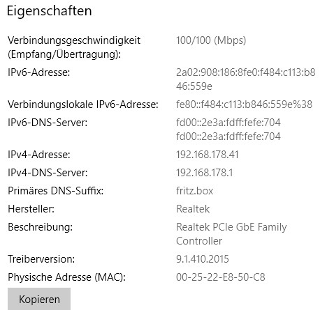

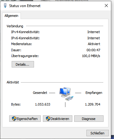

In den Windows-Einstellungen beim Adapter sehe ich das hier.
Ok, also da wo gestern noch 1000 Mbps stand in den Adaptereigenschaften auf dem Screenshot Seite 1 stehen jetzt 100.
Dieser Green Mode ist deaktiviert und in den Geschwindigkeitseinstellungen ist 1 GB Full Duplex eingestellt.

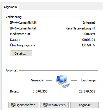

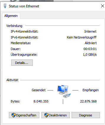

Wenn Box => Kabel => PC, habe ich dort die 100 MBit.
Wenn Box => Verteilerbox => PC habe ich die 1000 Mbit.
Hier mit Verteilerbox:
In BEIDEN Fällen habe ich bei der Box bei Prüfung 1000 MBit auf LAN 2. In BEIDEN Fällen habe ich aber nur 100 Mbit in der Netzwerkübersicht und erreiche beim Speedtest auch nur diese Geschwindigkeit.

Moin,
also ich habe ja beides getestet.
1. Fritzbox -> Kabel -> PC
1. Fritzbox -> Kabel -> Switch -> Kabel -> 2 PCs
In beiden Fällen zeigt mir die Fritzbox nur 100 Mbit im Dashboard an, obwohl laut Prüfung 1000 Mbit auf Lan 2 möglich sind.
In Fall 1, also PC direkt an Box, zeigt mir allerdings auch Windows nur 100 Mbit an, das gilt für meinen Rechner ebenso wie für den meiner Freundin und ein Notebook. Die 1 Gbit beim Netzwerkstatus erscheinen nur mit Switch.
Mit Switch. Ohne stehen da 100 Mbit.
Neustarts, Treiberupdate etc. habe ich alles versucht.
