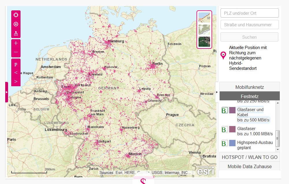

Wie kann ich denn nun erkennen ob die Telekom da Glasfaser anbietet oder nicht?
https://www.telekom.de/zuhause/netz/netzausbau-informationen
In der Legende DSL abhaken und Glasfaser an.
