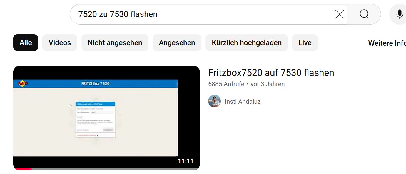

Wie ist das jetzt mit dem Live Update? Geht das wirklich nicht, also nach dem Upgrade das Live Update am besten gleich deaktivieren?
Ich habe in der .exe den String von 236 auf 247 geändert und gespeichert. Doch leider bekomme ich trotzdem die Fehlermeldung "Auffinden der FRITZ!Box 7530 gescheitert(1460)!". Kannst du mir bitte auch den Link schicken, irgendetwas muss ich ja falsch gemacht haben. :-(till69 schrieb:@Tymerias
Mann kann auch das Recover-Exe der 7530 nehmen und aus dem String "236" an Pos. 0x49000 einfach "247" machen. Spart die ganze FTP Geschichte.

Kann bestätigen, dass es nach wie vor funktioniert, derzeit mit Fritz Recover 8.00
Daran hing es etliche Male, bis ich in privaten Netzwerken die Windows-Firewall deaktivierte. Auf einmal ging es.Tymerias schrieb:Hat bis nach dem Schritt ftp Befehle ausführen alles funktioniert, doch dann erkennt der Recover die Fritzbox nicht und rüstet damit natürlich nicht auf die 7530 auf. Die Recovery sucht endlos nach der Box aber findet sie nicht

Weil hier einige ja immer nochmal nach dem Upgrade fragen. Das Upgrade funktioniert nur mit der 7520A, nicht der 7520B. Unterschiede sieht man ganz gut,
7520A -> Altes Design mit Haifischflossen (wie die 7490)
7520B -> Neues Design ohne Haifischflossen (wie die 7530, 7590, ...)
Dabei soll die B-Variante aber nicht der Nachfolger, bzw. eine neue Revision, sein (deswegen das B), sondern nur eine (kurzzeitige) parallele Produktion, weil es wohl Lieferengpässe mit irgendeinem Chip auf dem Board gibt/gab.
Bekomme heute ebenfalls noch eine 7520A, welche ich dann erstmal zu 7530 flashen muss.
Nachtrag:
Hat problemlos geklappt, das 7530-8.0 recovery zu modifizieren und dann auf die 7520 aufzuspielen.
