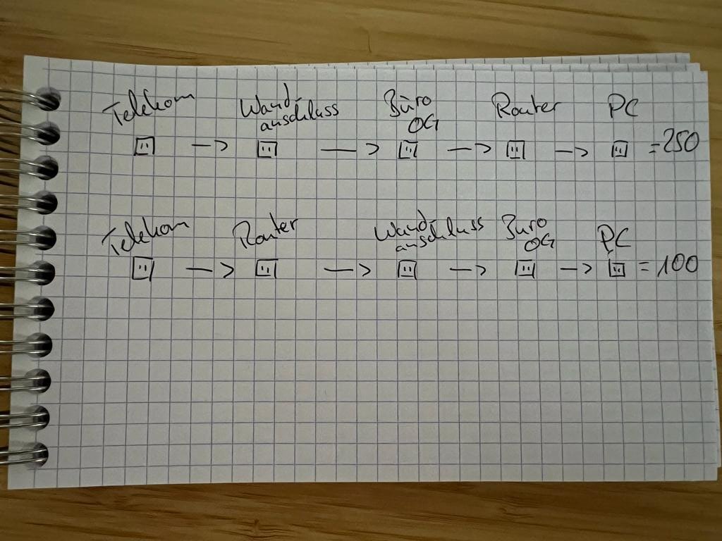

Vereinfacht sieht es so aus, wie auf dem Bild. Sobald ich die Position des Routers verändere, verändert sich auch die Übertragungsrate.
