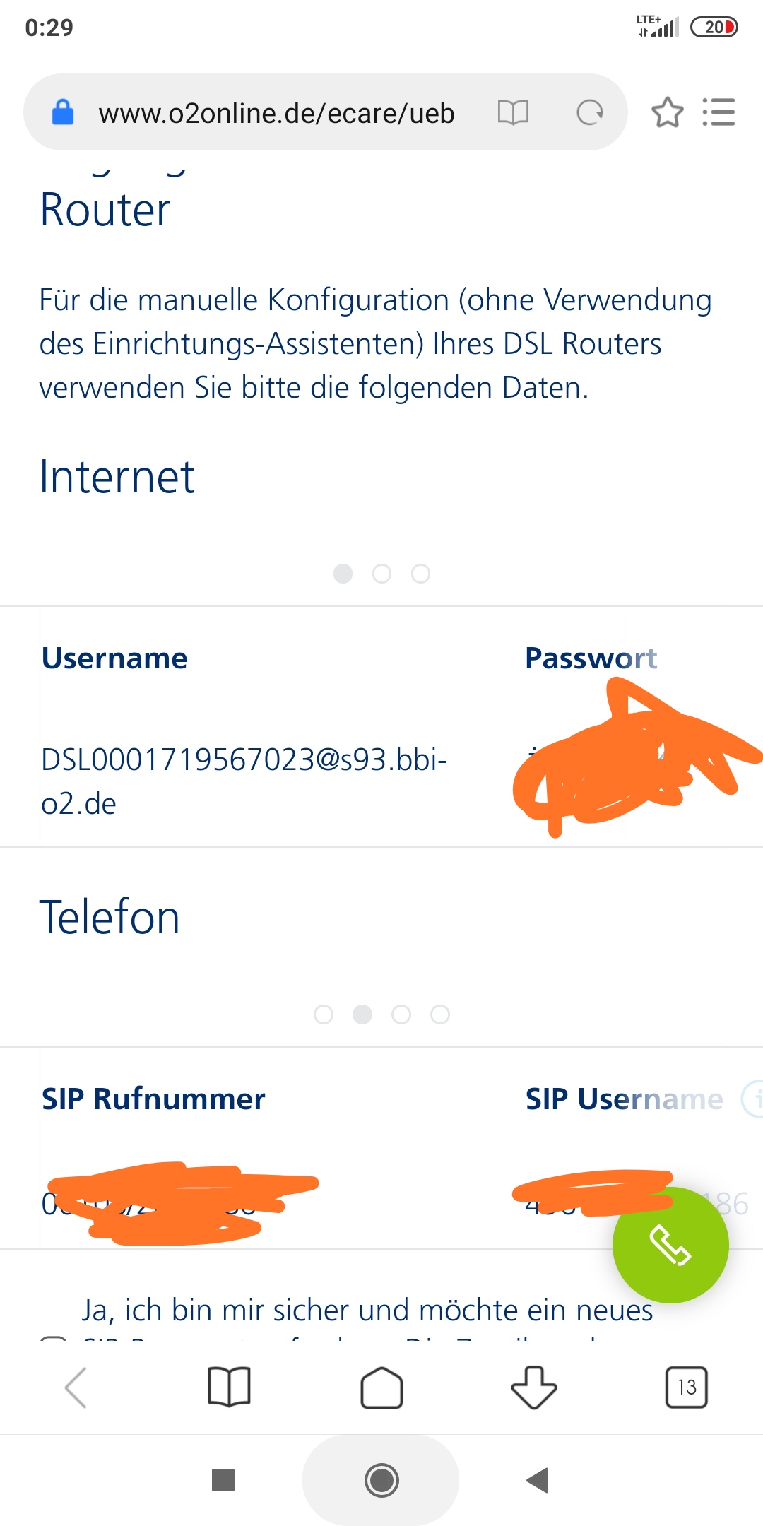

Ne geht nicht. Das Kabel könnte korrekt sein.Ich bin technisch eig sehr versiert aber bei Routern hört es jedes mal auf. Ich habe keine Zugangsdaten von o2 und will über die Fritzbox eine einfache Assistenteninstallation durchführen... aber die Prüfung der Verbindung ist fehlgeschlagen.
das hab ich von o2
das hab ich von o2
Welche Box ist es denn, hast Du darin als Provider schon die Auswahl O2 für den DSL Anbieter, da trägst Du dann die Daten ein von dem Bild in Post #23. Wenn Strom und DSL angeschlossen ist, welche Lampen leuchten/blinken dann an der Box?
