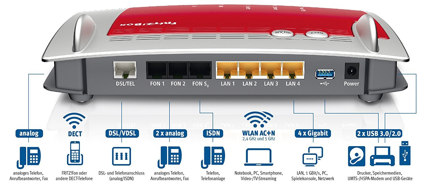

eZ_Bolek schrieb:
Also fehlt tatsächlich nur ein Adapter für die FritzBox RJ45 auf RJ11 und dann läufts?!
Die Fritte hat ne RJ45 buchse für DSL... Da fehlt nur nen Patchkabel... ;D
Richtig und dafür hat's 23 Posts gebraucht... :freak:
Man hätte auch einfach das Handbuch befragen können...
Aber nochmal, damit das endlich ein Ende hier hat, mit den Beiträgen von Usern die nur die hälfte lesen:
Häng die FB an den ZUL Port im Verteilerkasten, dort wird sehr warschreinlich das TKom Signal drauf sein. Sollte sich dann nix tun müsst ihr eben auf Antwort der Hausverwaltung warten.

Stellt euch doch nicht so an. :freak:
#4 und #21 haben es schon richtig erkannt. #24 dann sogar mit schönem Bild.
Die kurze LAN-Brücke wird zwischen ZUL und dem Zimmer gesteckt, wo die FB ran soll. Und in dem passenden Zimmer geht es dann mit einem Patchkabel in denDSL-Anschluß der FB.
