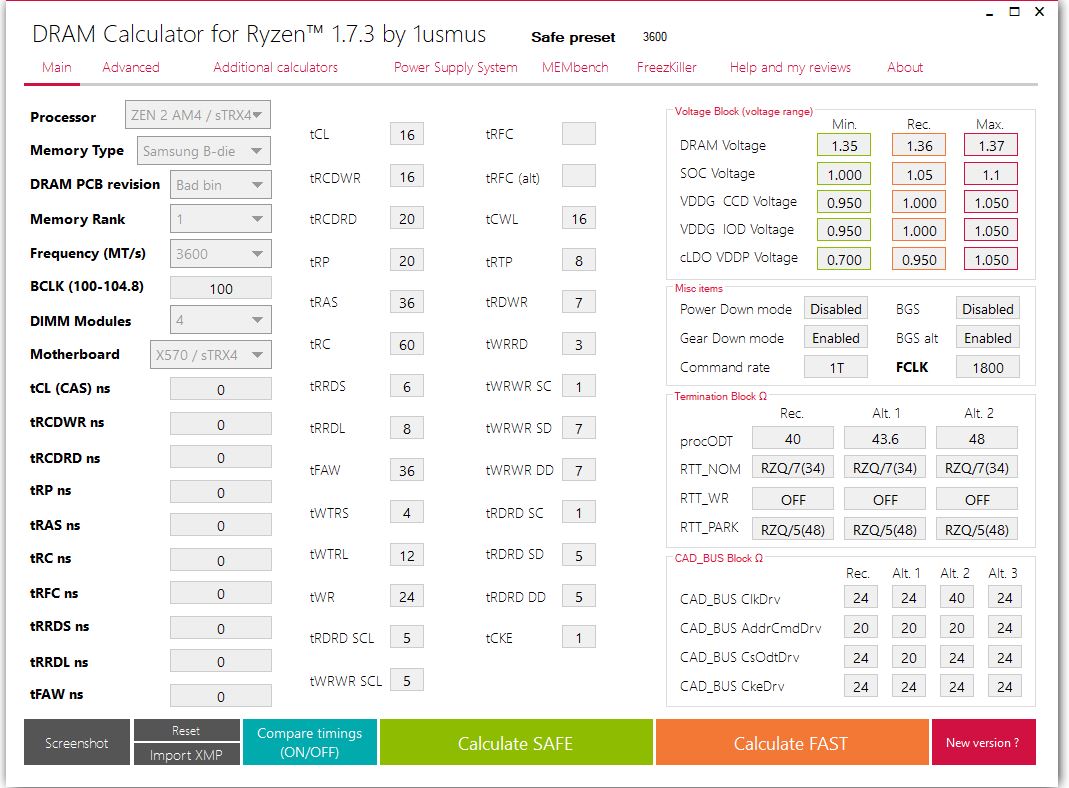

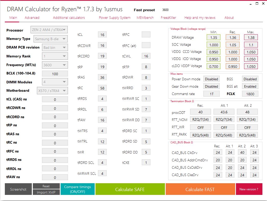

@pt_st_89 Hier mal die Settings für dich, dann brauchst das nicht selber einstellen. Habe hier extra mal bei B-Die "bad bin" genommen. Läuft dann vorerst nur mit CL16. Wenn er läuft, kann man weitersehen.
Der einfachste Schritt als allererstes wäre jedoch XMP laden und Spannung über 1,35V hinaus erhöhen und SOC 1,1V. Vielleicht reicht das schon.
FAST
FAST
SAFE
