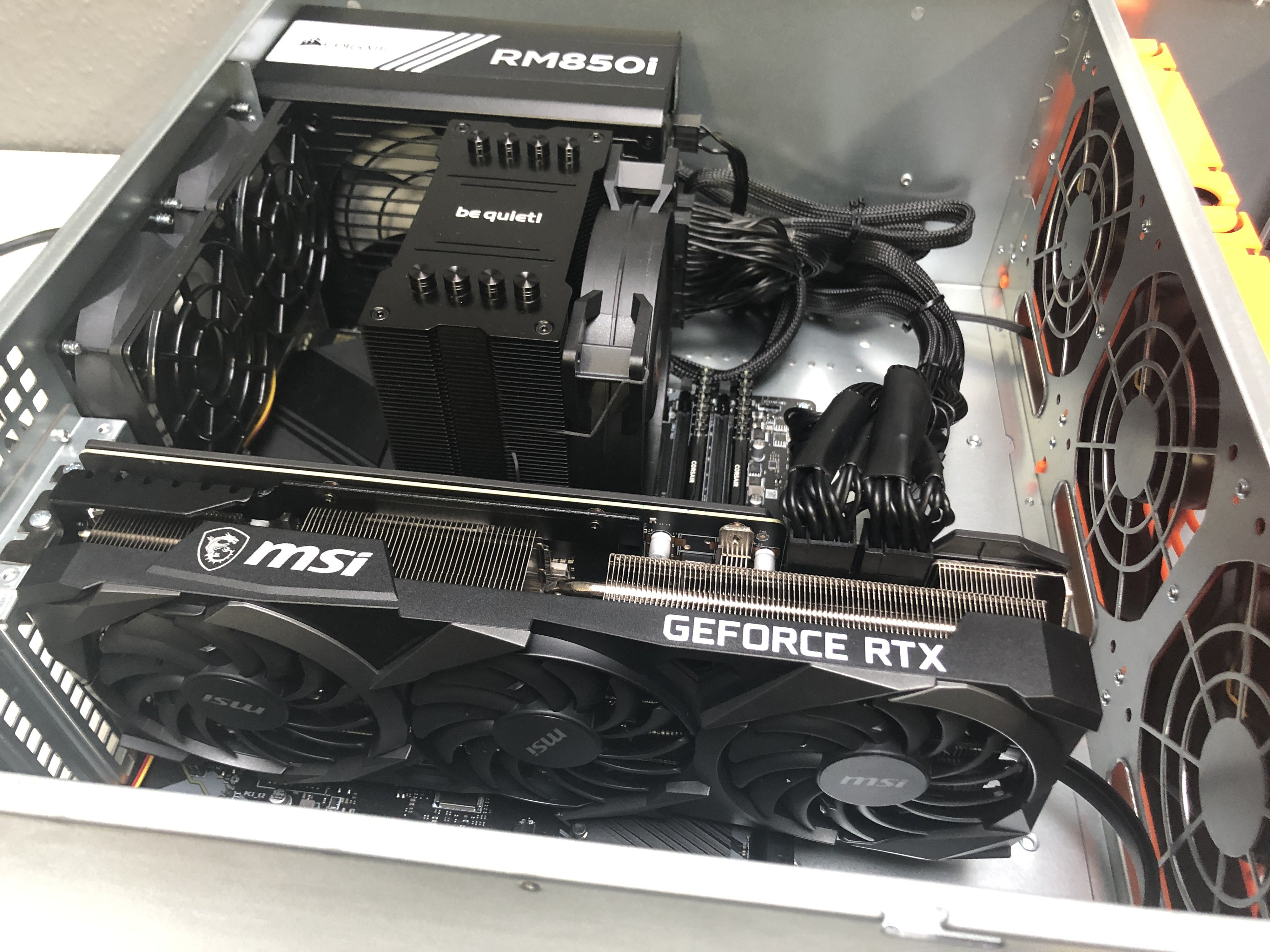

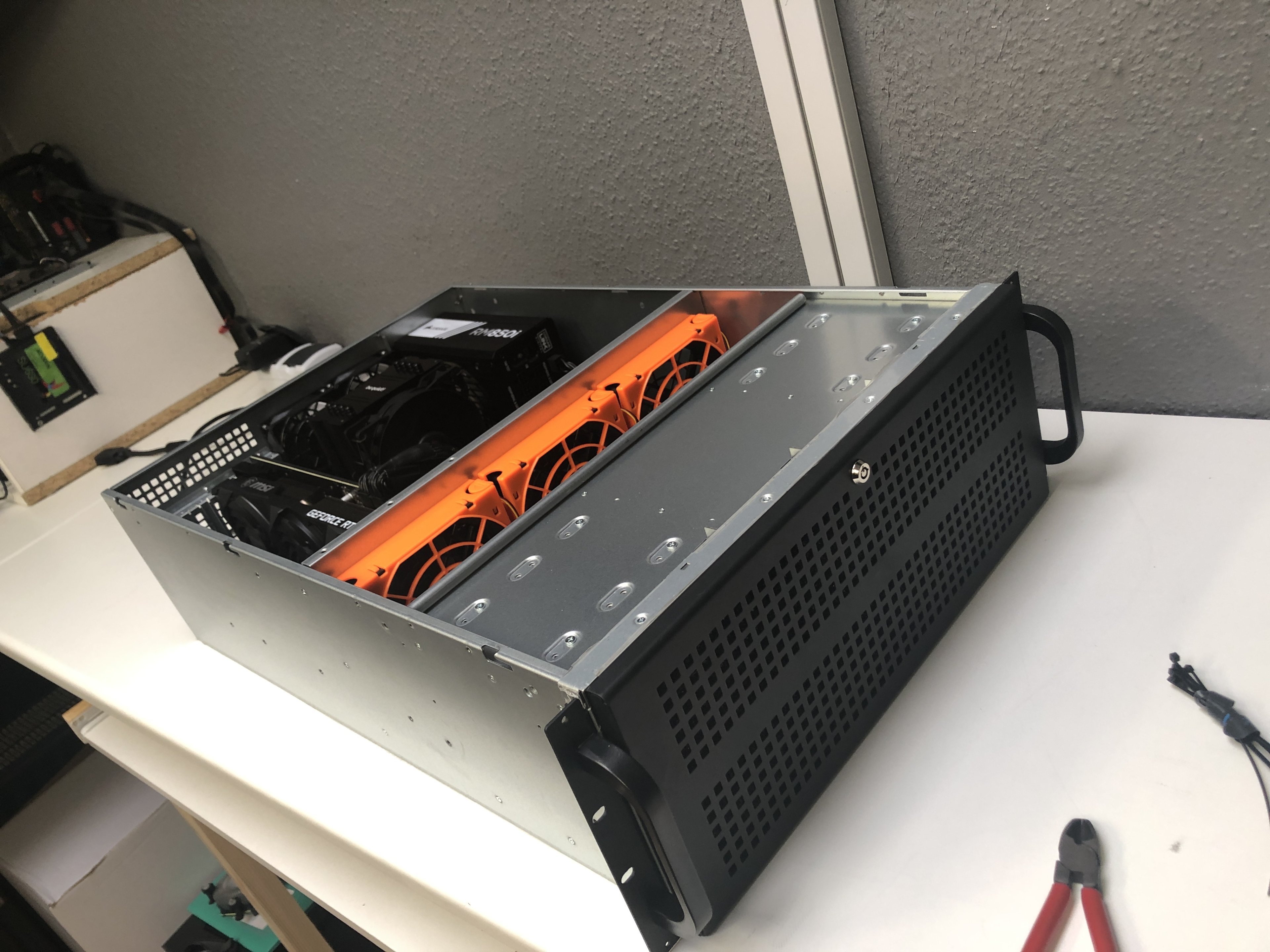

Wir haben mal einen Gaming-PC in ein Servergehäuse gebaut.
Das sollte dann vom Kunden in den Serverrack eingebaut werden.
Du musst halt gucken welche Kühlung du brauchst für deine CPU. Wir haben ein 4HE Gehäuse genommen und es halt alles wunderbar geklappt.
Weiß garnicht mehr was det war.
Das war im Oktober 2020.

Na ja, 4HE oder größer bietet sich halt an, da man dann auch wunderbar 3-4 120mm-Lüfter hinter die Backplane für die HDDs setzen kann und man auch keine 90°-Riser für die Erweiterungskarten (wie z.B. die dedizierte GPU oder Soundkarte) braucht. Außerdem passt dann auch ein "handelsübliches" ATX-Netzteil rein.
Ich würde übrigens eher auf ein Server- oder Workstation-Board setzen, deren Anordnung der Bauteile und Steckplätze ist teils doch etwas sinnvoller (z.B. zur Kühlung aller RAM-Bänke) für diese Gehäusebauform mit ihren Anforderungen.

@DJKno Ich meine sogar das haben wir damals verbaut. Also zumindest auch Inter-Tec.
Auf jedenfall hat das für genügend Kühlung und Lüftung gesorgt 😁
