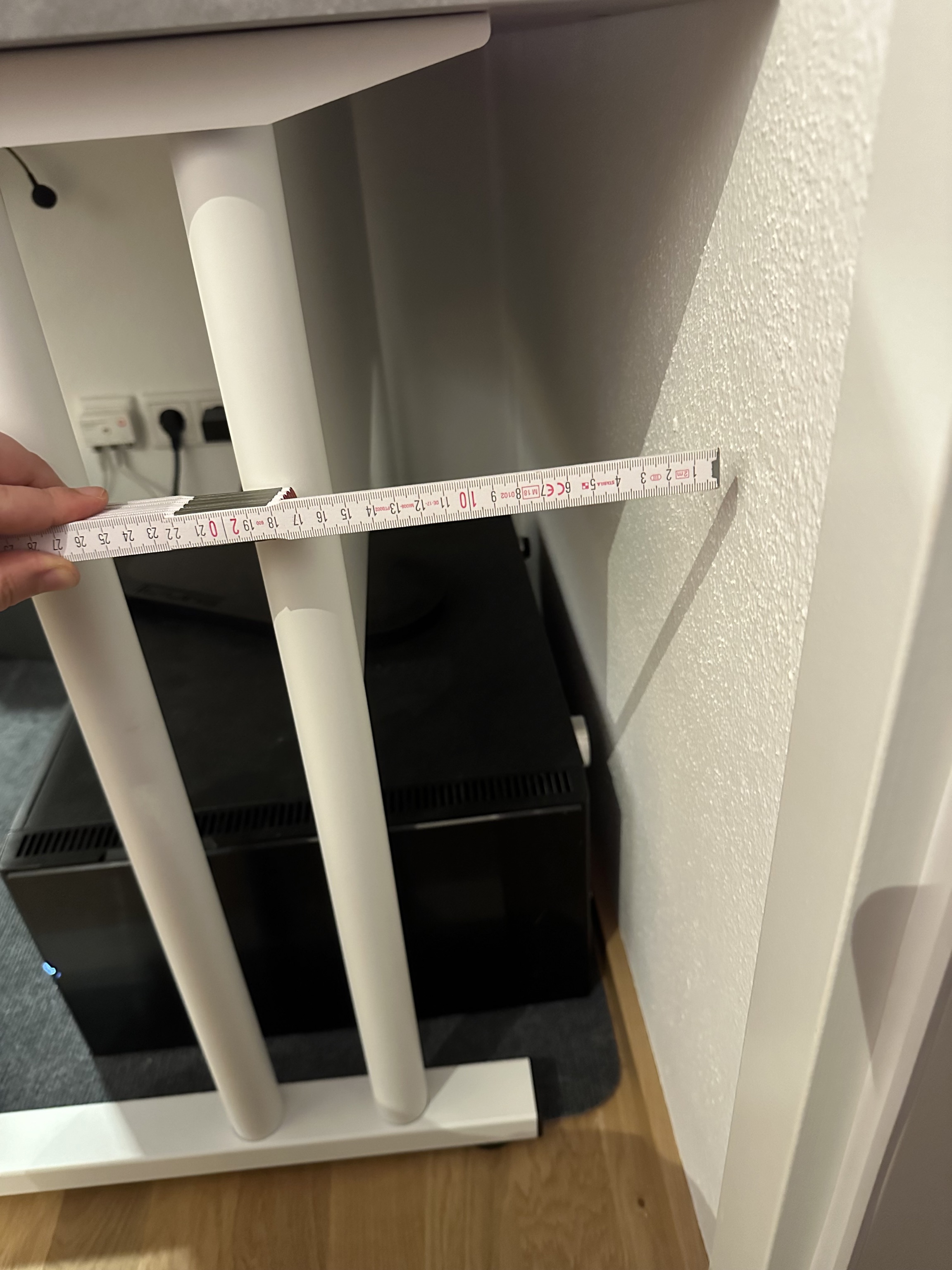

Erst einmal vielen Dank für die zügigen und zahlreichen Antworten. Wenn es irgendwie geht würde ich einen "normalen" schmalen MidiTower bevorzugen. Anbei mal ein Bild. Abwärme von vorne nach hinten sollte kein Problem sein. Der Plan ist den halt längst zum Schreibtisch zu stellen. Mein alter MonsterTower hat da nicht genug Platz. den seht ihr auf dem Boden liegen, so haben meine Füße aber keinen Platz :D
Das Case darf wenn ich mich nicht vermessen habe auch 16cm breit sein. Zwischen der Schreibtischplatte und der Wand sind 18cm. Minus 1,5cm unten rechts der Fußbodensockel.

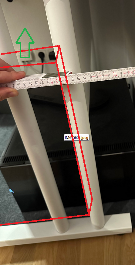

dann vielleicht ein eher kurzes Gehäuse, das oben Luft raus lässt und "normal" unterm Tisch steht
so in etwa (keine Ahnung, ob das Gehäuse was taugt, geht nur darum, dass es ein kurzes Gehäuse wird, wo aber doch was reinpasst)
habe auf dem Bild vergessen, noch Platz für die Kabel zu lassen
