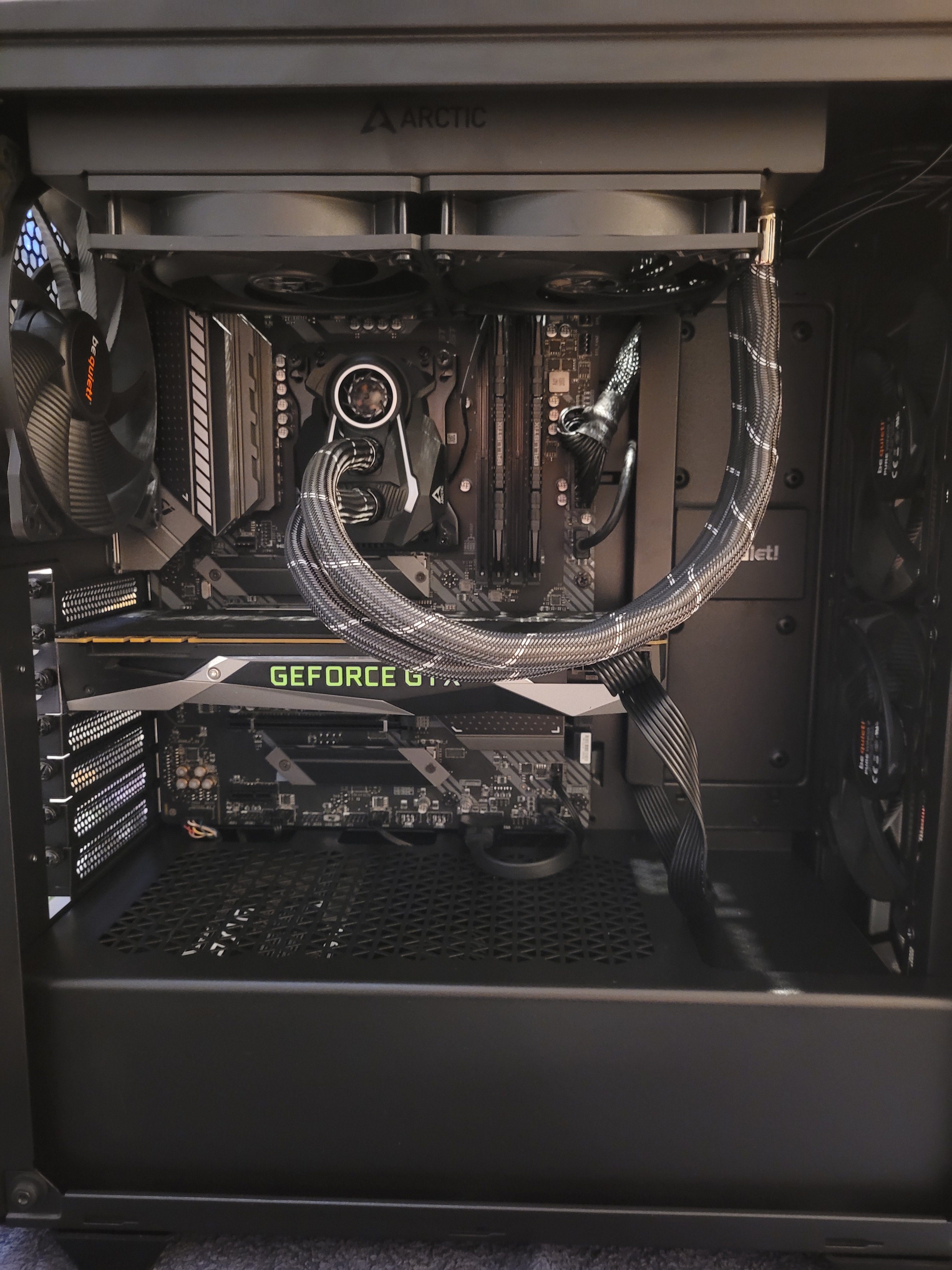

So, eine kurze Rückmeldung von mir.
Bestellt wird heute Nacht (Versandkosten und so) folgendes System: Mindfactory
Vielen Dank für die Hilfe und die Geduld.
Und ja, ich habe mich bewusst für AMD entschieden, da ich schlicht nicht auf Intel "warten" möchte. Mag sinnfrei sein, ja, aber manchmal heißt Konsequenz auch Holzwege zu Ende zu gehen.
AiO wurde von 280 auf 240 "reduziert", damit sie oben auch reinpasst. Gehäuse wurde auf das Pure Base 500DX gewechselt. Den dort oben verbauten Lüfter kann ich ja dann eigentlich vorne mit einbauen und hätte dann vorne 2x 140mm rein, hinten 1x 140mm raus und den Radiator oben der auch rauspustet. Sollte eig. recht kühl dann bleiben.
Wenn es keine groben Einwände gibt, wird bestellt.
Besten Gruß
Reaktionen: Verak Drezzt
Schaut doch gut aus, jetzt muss er nur noch anspringen.
Er geht an, GPU etc. leuchtet, aber keiner der beiden Monitore bekommt über DP ein Eingangssignal. Ergo bleiben beide Monitore dunkel und ich kann nichts einstellen.
Woran könnte es liegen?
Okay, über HDMI bekomme ich nach 4x Neustart ein Bildeingang. Strange. Mag an fehlenden Treibern liegen.
