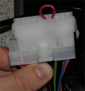

Also das übergrücken des netzteiles is ganz easy!
Wenn du den 20Pin Stecker vor dir hast, halte ihn so, dass der Haken (dieses teil ander Seite damit der Stecker sich nicht löst) an der rechten Seite ist.
Dann must du den 4. und 5. pin von oben miteinander verbinden
nimm dafür z.b. eine aufgebogene büroklammer
auch weiste was schau mal unten
gruß
gruß
