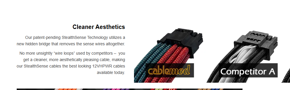

Ich habe mich schon in einem anderen Thread darüber ausgelassen, weshalb ich mir hier eine längere Ausführung spare. Cablemod lernt es nicht und bewerben neuerdings ihre nicht spezifikationskonforme 12V-2x6 Kabel als was tolles.inge70 schrieb:Wobei ich Dir zustimme bezüglich CableMod. Gehe aber davon aus, dass die ebenfalls nicht sonderlich darüber erfreut waren, als die ganzen Winkel-Adapter usw. nach einander abgeraucht sind.
Wir schnibbeln die Sense Leitungen weg und brücken sie am Stecker, weil Optik ist natürlich das wichtigste. Um eine Firma die bereits mit ihren Adaptern negativ aufgefallen ist und weiterhin auf Spezifikationen einen feuchten gibt, sollte man schlichtweg einen weiten Bogen machen.
Es gibt mittlerweile von fast allen Netzteilherstellern native 12V-2x6 Kabel zu kaufen und viele bieten ebenfalls eigene 90° Varianten an, wie viele Berichte braucht es noch, bis Kunden die ganzen Bastelbuden aus China endgültig meiden?
Alternativ bietet sich noch immer die Adapterlösung von Roman an...
https://geizhals.de/thermal-grizzly-wireview-gpu-v127597.html
Ich verstehe an dieser Stelle ehrlich gesagt nicht wieso die PCI-SIG hier nicht "einfach" den Weg der HDMI Org geht und es den Herstellern verbietet ihr Kabel 12V-2x6 zu nennen, wenn es nicht genau den veröffentlichten Spezifikationen entspricht. Selbst bei Intel traut sich scheinbar niemand diesen Teil als "Required" zu klassifizieren, statt mit "Recommended" den Herstellern Freiräume zu geben, wohin sowas führt sehen wir ja.

JA, stimmt. Jetzt klingelts bei mir. Sorry hatte das nicht mehr auf dem Schirmxexex schrieb:Ich habe mich schon in einem anderen Thread darüber ausgelassen, weshalb ich mir hier eine längere Ausführung spare. Cablemod lernt es nicht und bewerben neuerdings ihre nicht spezifikationskonforme 12V-2x6 Kabel als was tolles.
Wir schnibbeln die Sense Leitungen weg und brücken sie am Stecker, weil Optik ist natürlich das wichtigste. Eine Firma die bereits mit ihren Adaptern negativ aufgefallen ist und weiterhin auf Spezifikationen einen feuchten gibt, sollte man schlichtweg in einem weiten Bogen meiden.
Es gibt mittlerweile von fast allen Netzteilherstellern native 12V-2x6 Kabel zu kaufen, viele bieten ebenfalls eigene 90° Kabel an, wie viele Berichte braucht es noch, bis Kunden die ganzen Bastelbuden aus China endgültig meiden?
