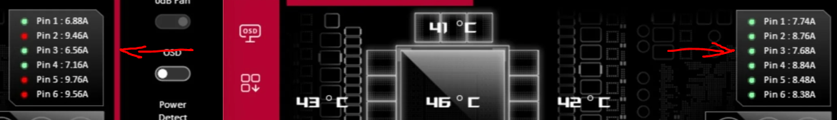

einer meint, das ding mit seiner astal zu nutzen...
In den warmen Monaten können wir uns höchstwahrscheinlich auf rege Berichterstattung einstellen....
Je wärmer es wird, desto höher die Kabelbelastung...

Ich finde, dieses Bild fasst die ganze Problematik und Unsicherheit mit der Stromverbindung zusammen:
Tut es nicht. 9,5A sind erlaubt und dort ist man nur minimal drüber, heißt es passiert gar nichts.
Das trifft das Problem, was man bei der8auer hatte nicht und ob das der Grund für die Ausfälle war bleibt Spekulation. Wenn du mir nun einen Fall wie bei der 8auer zeigst, mit einem Kabel das nicht offensichtlich defekt ist und die Kontakte ersichtlich sauber sind, dann gehe ich mit und sage „Houston wir haben ein Problem", vorher ist das Fischen im Trüben.
