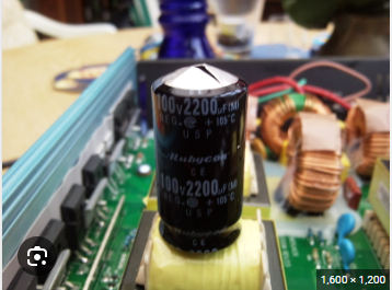

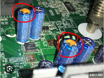

Würde zu guter Letzt gerne noch ein paar Bilder sehen, bei denen ein aktueller Elko ein Loch in ein Motherboard gesprengt hat..
Freiwillige vor! :D
Elkos eher weniger, das sind eher VRM die durchbrennen, bei denen kann durchaus das PCB beschädigt werden.
Sieht man heutzutage vor allem bei der Spannungsversorgung von Grafikkarten.
Um die Jahrtausendwende gab es eine grosse Flut von billig produzierten Elkos auf dem Markt.
Was man so hoehre sollen wohl einige Hersteller an eine unvollstaendige Formel fuer Elektrolyt herangekommen sein, und haben diese verwendet ohne sie zu verstehen.
Die Folge war die "Kondensator-Pest", die eben genau die Auswirkungen hatte wie sie in den hier geposteten Bilder gezeigt wird.
