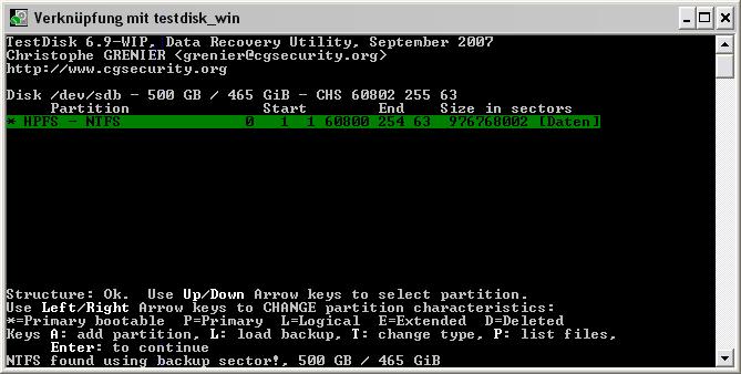

Also vielen Dank ich habs heute nochmal Durchlaufen lassen.
Zu allererst kommt bei Analyse
testdisk1-jpg.76391
Dann weil dort nichts gekommen ist habe ich den Scan durchgeführt und siehe da er erkennt die alte Partition
testdisk2-jpg.76392
Und es werden mir auch mit p alle Ordner Angezeigt die auf dieser Patition vorhanden waren.
Ich bin jetzt dort wie auf den 2. Bild zu sehen. Was muss ich jetzt genau machen um die Partition wiederherzustellen?
mfg und vielen Dank schonmal
Beagle

Ich gehe von deinem letzten Screen aus, an dem deine Partition grün angezeigt wird.
* (Stern) ist für primär, aktiv und bootfähig und kannst du mit dem Links oder Rechtspfeil auf der Tastatur setzen. Wenn du von der nicht bootest, setze die auf nur P für primär.
Siehst du ganz links bei der Partition.
Bestätige mit Enter.
Gehe auf [Write].
Bestätige dort mit Enter, y und Ok.
Bei dir ist der Bootsektor defekt.
Daher erscheint dort ein Menü Boot.
Bestätige dort nur mit Backup BS.
Beende Testdisk und starte den Computer neu.
Wenn chkdsk bei Systemstart kommen will, beende chkdsk erstmal.
Geht innerhalb von 10 Sekunden durch beliebigen Tastendruck.
Überprüfe das Ergebnis und teile es mit.
Viele Grüße
Fiona
Also ich hab es ejtzt so gemacht wie du geschrieben hast, dann neugestartet. Jetzt sehe ich im Arbeitsplatz den Datenträger, wenn ich allerdings darauf zugreifen will dann schreibt er mir der Datenträger ist nicht formatiert.
Edit: für die änderung war es leider schon zu spät da hab ich schon neugestartete gehabt.
Gehe in Testdisk anstatt bei Analyse weiter unten auf das Mneü Advanced.
Bestätige dort bei Boot und gehe auf Backup BS.
Viele Grüße
Fiona
Also ich kann jetzt wieder auf alle Daten zugreifen. Die Partition scheint korrekt zu sein. Vielen dank
mfg
Beagle
