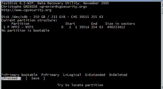

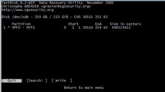

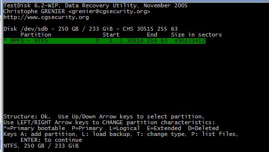

Hallo Fiona,
hiermit reihe ich mich ein in der Liste der betroffenen User.

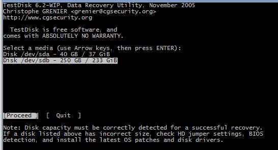

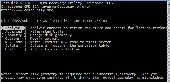

In meinem Fall ist es eine externe HDD von Maxtor 250 GB und WinXP SP2.
Ursprünglich war es ein Logisches Laufwerk (NTFS) zu 90 % beschrieben.
Da ich die anderen Beiträge schon gelesen habe, aber die Fälle doch recht
individuell zu sein scheinen, habe ich Testdisk schon gestartet und es läuft gerade
die Search! - Funktion.
Screenshots habe ich angehängt und hoffe, du kannst mir helfen.
Gruß
Wubl
(über Admin-Rechte verfüge ich auch)

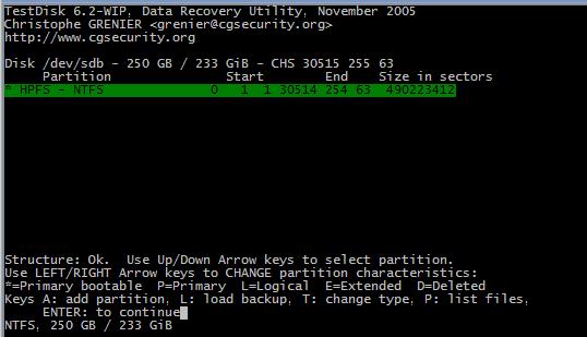

weitere Screens

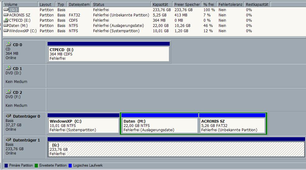

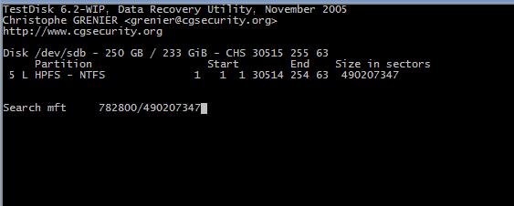

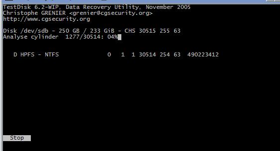

... so, die Deep-Search ist auch durchgelaufen.
Jetzt sieht das alles so aus :(
Die Datenträgerverwaltung hab ich bei der Gelegenheit auch gleich nachgereicht.
Gruß
Wubl

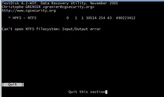

Im Moment wird bei dir nur eine primäre Partition angezeigt.
Auch nach der tieferen Suche wird kein logisches Laufwerk gefunden.
Bei der primären wird der Bootsektor (Partitionssektor) auch als gültig angezeigt.
Es ist generell ein seltener Fall das ein logisches Laufwerk völlig verschwindet.
Die primäre Partition zeigt an das es das Dateisystem nicht öffnen kann und ein Fehler vorliegt.
Bei Probleme mit dem Dateisystem hilft als sichere Alternative Datenrettungssoftware.
Chkdsk muß jeder selber entscheiden da es gefährlich sein kann.
Wenn du sicher bist, könnte man mit Testdisk höchsten mal das logische Laufwerk manuell eingeben und testen.

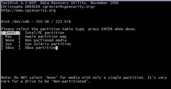

Starte Testdisk und wähle wenn nötig deine Festplatte aus.
Bestätige bei Proceed und Partition Table Typ Intel mit Enter.
Bestätige weiter bei Analyse und bei Proceed mit Enter.

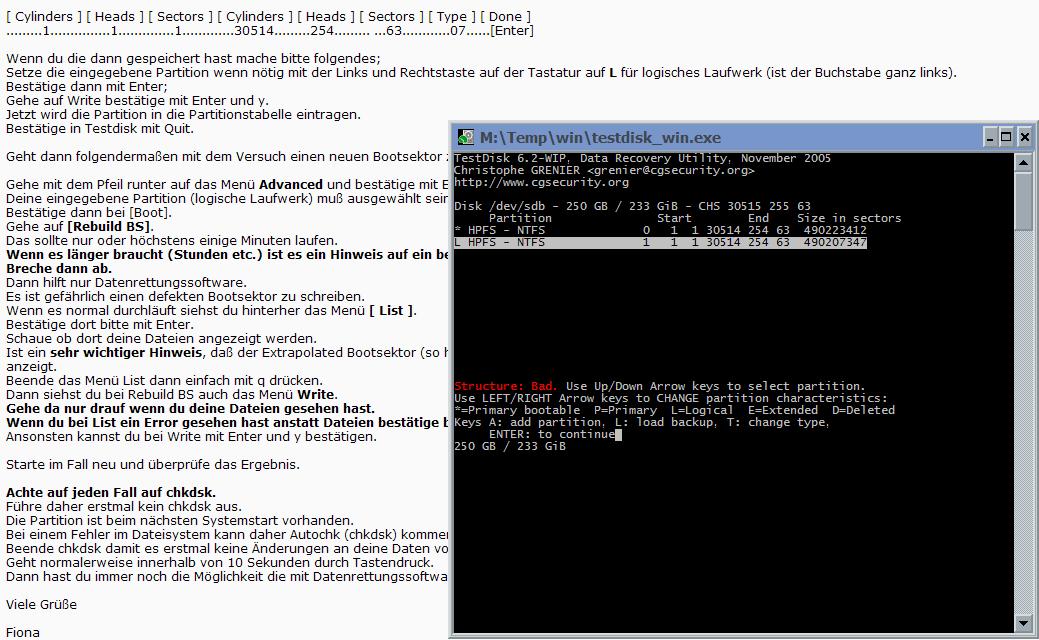

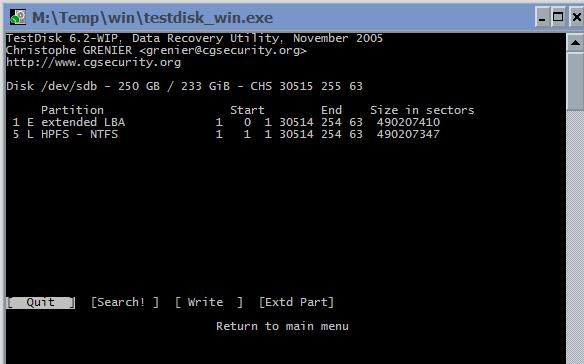

Jetzt sieht das so aus:
Richtig ?? dann drück ich ENTER ...
*bammel*
Setze mal noch die obere Partition mit dem Links und Rechtspfeil auf D=deleted (gelöscht).
Es können ja nicht zwei Partitionen den gleichen Speicherplatz belegen.
Dann ist die obere primäre weg.
Lasse die untere auf L.
Bestätige dann mit Enter und gehe auf Write.
Bestätige da mit Enter, y und Ok.
Dann ist das logische Laufwerk in der Partitionstabelle.
Bestätige dann mit Quit.
Geht dann in der Anleitung Bootsectorrecovery weiter.
Viele Grüße
Fiona

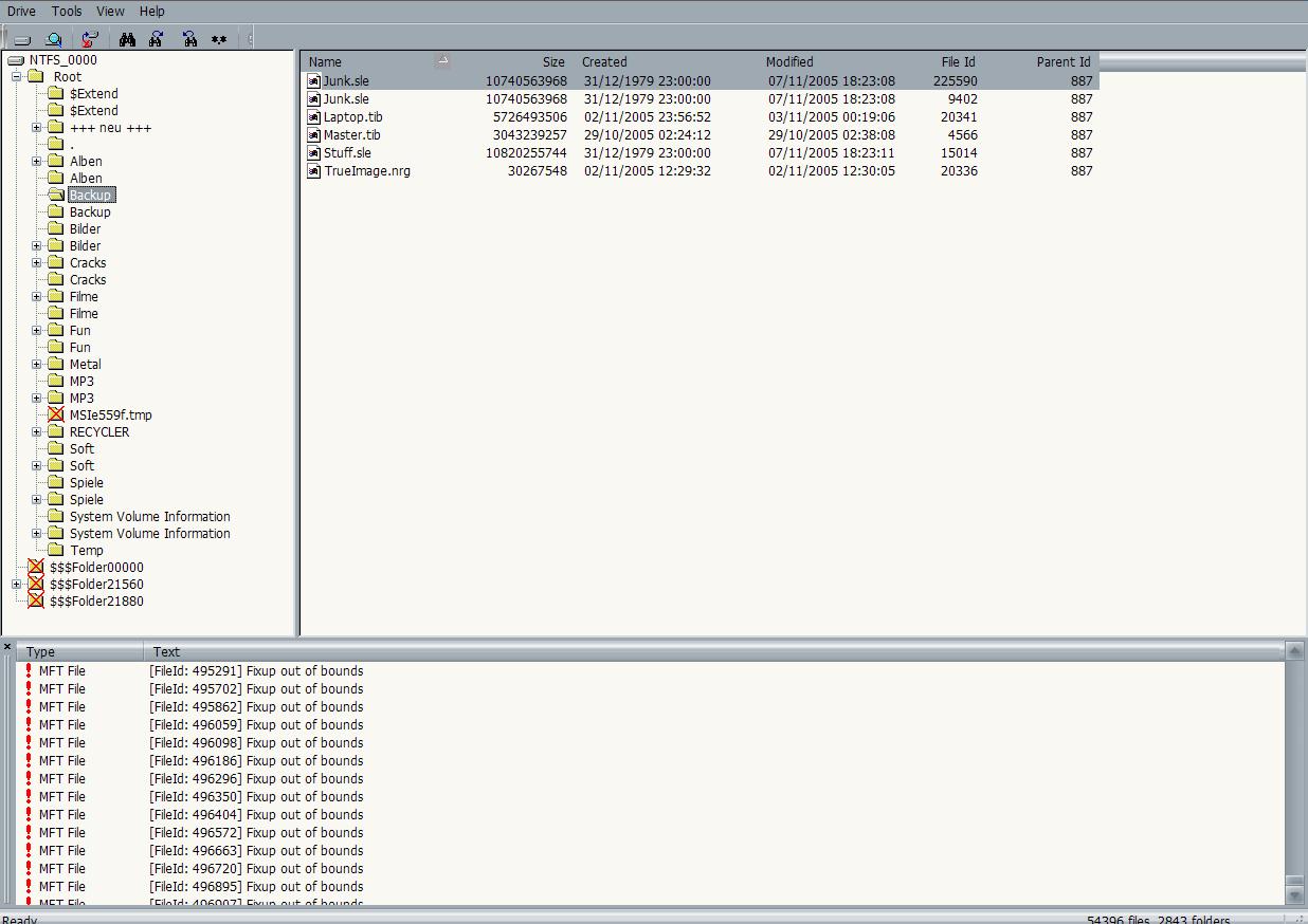

Schönen guten Morgen,
Hoffnung keimt wieder auf.
Restorer2000 stellt die komplette Filestruktur
wie vor dem Crash dar.
Auch die Dateigrößen scheinen richtig zu sein.
Mal sehen, ob es noch was zu retten gibt.
Fiona, wenn das klappt, bring ich beim nächsten RoFa-Besuch
ein Geschenk vorbei, versprochen !! :D
Grüßle
Wubl
In der Vollversion kannst du die Root markieren und die gesamte Struktur mit Rechtsklick / Recover und Pfadangabe auf eine andere Partition kopieren.
