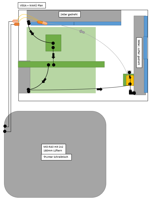

ich plane mit dem Erscheinen von VEGA mein Setup zu überarbeiten. Und zwar hab ich mir ein paar Gedanken gemacht, die ich gerne absegnen lassen würde.
Hier erstmal ein Überblick:
Legende:
>Hellgrün - Mainboard
>Grün - GPU/CPU/Pumpe
>Schwarz - Ein-/Ausgänge bzw. Tüllen
>Grau - AGB/Radiator
>Blau - Lüfter
>Schwarze Linie - Schlauch intern sichtbar
>Graue Linie Schlauch - intern nicht sichtbar (hinter dem Board)
>Gelb - Öffnung durch die die Schläuche zur Pumpe (Grün) führen
>Schwarze Winkel - 90° Tüllen am 360er
>Orange/helles Orange/Gelb - Schnellkupplungen -> Eine wird direkt eingebaut, sodass ich wenn der MO-RA3 kommt die vorhandene Verbindung nur noch trennen muss und mit den am MO-RA installierten Schnellkupplungen verbinde
Ich plane das ganze aufgrund meines Budgets in zwei Schritten zu machen. Wie das aussieht seht ihr im folgenden Text.

Die Schnellkupplungen sind dafür da das ich den Kreislauf nicht noch mal komplett neu machen muss wenn der MO-RA später dazu kommt. Außerdem erhöht es die Flexibilität wenn ich den PC mal umräume bzw. sollten die beiden Radis im Gehäuse auch noch ausreichen damit die HW nicht überhitzt. Aber ich denke sehr leise wird es nicht sein wenn der MO-Ra nicht dran ist oder? Schließlich rechne ich bei der VEGA mit ~300W und den 5820k bekomme ich vllt. auch noch auf 4.5GHz.
Hab ich Denkfehler? Ist der MO-RA "zu viel"? Sonst was? :D

Liest sich gut. Habe auch ein 5820k@4,5GHz und GTX 1080 mit internem 360er Radi + externem MoRa.
Ich nutze aber überall den EK ZMT Schlauch, da besonders zum Mora eher ein stabiler Schlauch wichtig ist.
Gedanken solltest du dir noch machen zur Verkabelung vom PC zum MoRa und ob du evtl intern ein Aquaero nutzen willst zur Steuerung.
Wie gut 180mm Lüfter sind kann ich nicht sagen, aber evtl wäre auch der 420er MoRa etwas mit den neuem 200mm Noctua-Lüftern?
Danke für den Hinweis! Das werde ich mir definitiv noch mal ansehen. Bisher bin ich davon ausgegangen das die Schläuche stabil genug sind (immerhin 3mm Wandstärke)
Die Verkabelung wäre auch noch ein Thema. Optimaler Weise sollte der Mora erst aktiv werden, wenn die Wassertemperatur eine bestimmte Temperatur erreicht. (Mein gedachtes Maximum ist aktuell 40°C (die ich aber aktuell nicht erreiche - liege beim Spielen bei ca. 33-35°C) von daher sollte er bis ~37/38°C passiv laufen. Welche Möglichkeiten gibt es da?
Bisher dachte ich, dass ich parallel zum Schlauch noch zwei 3 Pin Kabel lege, welche ich dann splitte und über's Board regeln lasse. (So regel ich auch gerade alle Lüfter einzeln und die Steuerung über das Board ist wirklich top. Alternativ hätte ich noch ein "selbst" gebaute Steuerung mit der ich Drehzahlen, Min/Max., Temperaturverläufe regeln kann) Ein Sensor der die Wassertemperatur ist vorhanden.
An den 420er hatte ich auch gedacht. Dann müsste ich aber einem neuen Stellplatz suchen und ich wollte den Weg möglichst kurz halten. Aktuell sind es ca. 1,4m vom PC zum Mora. Aber eine Laing DDC 1T sollte das schaffen oder? Aktuell habe ich sie auf 7V gedrosselt und keine Probleme.
Mein Mora steht mehr als 2m weit weg und ich nutze recht restriktive Schnelltrenner von EK, das schafft die VPP-755 auf 35% easy, sollte eigentlich jede Pumpe schaffen da der Mora selber kaum Widerstand erzeugt.
Für die Lüftersteuerung gerade bei deinen Ansprüchen wäre wirklich ein Aquaero zu empfehlen, besonders um die Wassertemperatur zu beobachten. Auch das ein/abschalten ist damit easy möglich. Mit Mora (9x 140er eLoops bei 450rpm) und 360er EK Slim (3x NF-F12) schaffe ich ein Delta von 8K Luft-Wasser (wärmste Stelle) bei BF1 (GTX 1080 bei 100% Load mit offenem PT und 2,1GHz und 5820k@4,5GHz mit 1,24V).
Was die Lüfterwahl beim Mora anbelangt, habe ich mich für die 140er Noctua industrial PWM 2000 entschieden und bin äußerst zufrieden mit den Dingern. Habe auch lange gesucht und gegrübelt. Mindestdrehzahl unter 200 Touren, sehr leise und haben ordentlich Power, was Druck und Förderleistung anbelangt. Die Industrialserie ist auch schwarz, nicht dieses furchtbare kackbraun, und die Gummipuffer kann man tauschen gegen farbige Variationen.
Beim aquero schließe ich mich meinem Vorredner an, son Ding is nich verkehrt. Nützlich und sowohl was fürs Auge als auch für den Spieltrieb.
Bei den Schläuchen zum Mora würde ich auch zu Kautschuk raten. Zum einen keine Weichmacher drin und zum anderen sehr robust. Ich verwende 19/13 und als Schnellverschlüsse die No-spill von Koolance.
