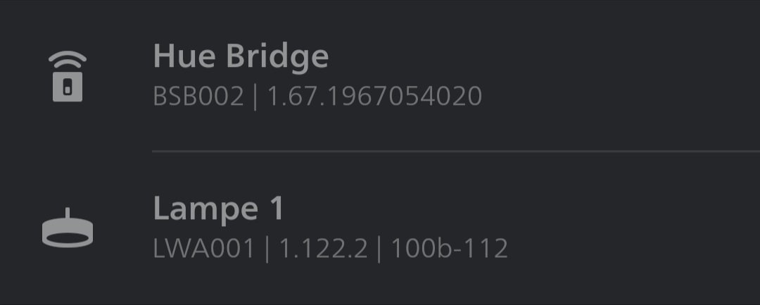

Ich habe mir jetzt extra eine Bridge und eine Hue Lampe besorgt um es mal auszuprobieren.
Die Automatisierungen funktionieren nur, wenn die Lampe zum eingestellten Zeitpunkt mit Strom versorgt ist.
Wenn die Automatisierung 18 Uhr die Lampe auf 40% einstellen soll und ich versorge sie erst 18:01 Uhr mit Strom, dann geht sie mit dem eingestellten Default an und die Automatisierung wird ignoriert.
Wenn die Bridge nicht erreichbar ist schaltet sich die Lampe ebenfalls mit dem eingestellten Default ein.
Nach dem Versorgen mit Spannung dauert es ca. 2 Sekunden, bis die Lampe in der Hue App verfügbar ist und gesteuert werden kann. Lampe und Bridge sind dabei ca 1,5m von einander entfernt.
Bridge und Leuchtmittel wurden vor dem Test mit der neusten Firmware versehen.
