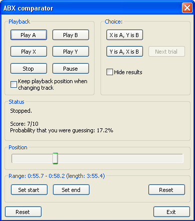

Da du es offenbar nicht einfach testen willst, habe ich das mal für dich getan.
Ergebnis: Ja, es gibt einen Qualitätsverlust, hört man vor allem in Zischlauten ("s"- und "z"-Lauten). Der Unterschied ist aber relativ klein.
Getestet in einem (schnellen und nicht unter optimalen Bedingungen durchgeführten) ABX-Test, dabei lag ich 7/10 Mal richtig. Ein Screenshot vom Ergebnis ist im Anhang.
Hätte ich am Laptop statt dem PC getestet (das Laptop ist um ein Vielfaches leiser), mehr Versuchsdurchgänge durchgeführt und mir mehr Zeit gelassen, wäre das Ergebnis wahrscheinlich eindeutiger gewesen.
Versuchsequipment: "Die Zeit" von EAV (320 kbps mp3, bzw. 256 kbps AAC (von der 320 kbps mp3 konvertiert)) -> foobar2000 ohne aktive DSPs mit ABX-Comparator -> E-MU 0204 -> Beyerdynamic DT990 Edition 600 Ohm.
Inwieweit man den Unterschied an einem iPhone 4S hört, weiß ich allerdings nicht. Aber mit entsprechendem Equipment und guten Ohren ist ein Unterschied bemerkbar.

Es stimmt nicht, dass ich es nicht testen will. Ich wollte eine technische Erklärung, die ich jetzt mit "es sind unterschiedliche Codecs, die kürzen unterschiedliche Sachen und deswegen gibs einen Qualitätsverlust" jetzt wohl auch habe.
Aber danke fürs Testen :)
