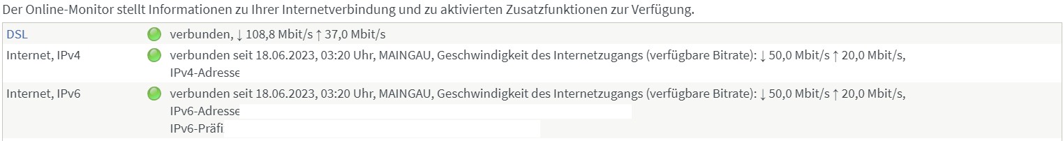

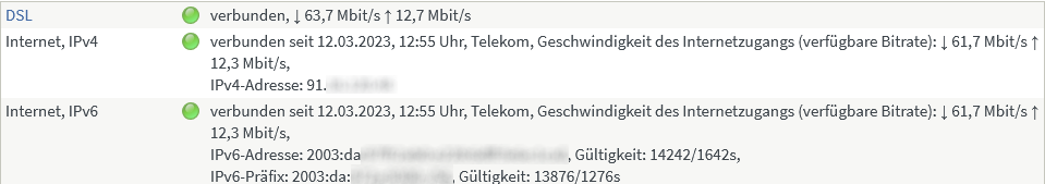

Zunächst gratuliere ich erstmal zum offensichtlich erfolgreichen Wechsel Deines Internetanschlusses. 👍
Nun bin ich allerdings doch auch noch ein wenig neugierig... 😉
Du hast ja als Anbieter Deines DSL-Anschlusses Maingau und dort (so vermute ich zumind. gem. Deinem Beitrag #54) den Tarif DSL 50 gewählt - richtig?
Nun bin ich etwas überrascht, dass im zweiten von Dir geposteten Screenshot Deines Beitrags #71 unter DSL-Verbindung tatsächlich doch die DSL-Leitung mit über 100Mb/s versorgt ist - das entspräche aber doch dem Tarif DSL 100, oder?
Da Du ja jetzt nach dem Reset der FritzBox und erneutem Eintragen der Zugangsdaten erfolgreich die Internetverbindung hergestellt hast, würd' mich mal die tatsächliche "Versorgung" interessieren.
Magst Du vllt. dazu mal einen Screenshot von der Seite "Online-Monitor" des Menüs Internet der FB mit diesen Informationen (evtl. IP-Adressen "verstecken" nicht vergessen!) zeigen?

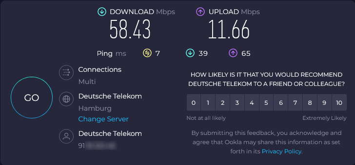

...und bitte schauen, welcher Provider dir unter speedtest.net angezeigt wird.

Und dann bekommt man trotz anliegender DSL-Verbindung mit 100Mb/s bspw. nur die tariflich vereinbarten ~50Mb/s raus - und wo zeigt die FB das dann an?
Es ist nicht ungewöhnlich, einen Sync abweichend von der bestellten Geschwindigkeit zu haben. o2 hat das hier bei mir auch so geregelt gehabt, 100er Sync und Geschwindigkeit netto dann je nach Tarif 16-50 MBit/s.User007 schrieb:Nun bin ich etwas überrascht, dass im zweiten von Dir geposteten Screenshot Deines Beitrags #71 unter DSL-Verbindung tatsächlich doch die DSL-Leitung mit über 100Mb/s versorgt ist - das entspräche aber doch dem Tarif DSL 100, oder?
DLMttH
Commodore
- Apr. 2021
- 4.271
Unter Internet-> Online-Monitor -> DSL-Verbindung:User007 schrieb:und wo zeigt die FB das dann an?
Geschwindigkeit des Internetzugangs (verfügbare Bitrate): ↓ XX,X Mbit/s ↑ X,X Mbit/s

Im DSL Speedtest komme ich immer nur auf 47 Mbit download
und 11,7 Mbit upload.
Mehr habe ich nie.
Und das ist auch in Ordnung so, oder?

Ok - war mir unbekannt, weil ich noch nie Kunde bei O2war und mir auch in fast zwanzig Jahren Umgang mit diversen xDSL-Anschlusswerten das noch nie mit so eklatant unterschiedliche Angaben unter die Augen gekommen ist. 🤷♂️
Weil ich in #84 noch nach einem Screenshot von welcher Seite gefragt hatte? 😉DLMttH schrieb:Unter [...]
Und bei mir unterscheiden sich die Werte nur marginal, was ich auch eigtl. eher noch auf die von mir gewählte Störsicherheitseinstellung hin zu mehr Stabilität beziehe.

Für einen gewählten DSL50-Tarif durchaus - aber dsh. hatte ich eben so explizit nachgefragt.mistral7 schrieb:Und das ist auch in Ordnung so, oder?
Mglw. hing die mir aufgefallene Abweichung aber auch nur mit den alten (Anschluss-)Daten des FB-Vorbesitzers zusammen, die da wohl noch drin standen.
Übrigens geben Speedtests dazu aber auch nochmal einen geringeren Wert für die bei Belastung gemessen DL/UL-Raten im Gegensatz zu den vom Anbieter verfügbaren DL/UL-Raten aus - siehe bspw. bei mir:
Also sollte alles im grünen Bereich liegen.
(Beitrag ergänzt)

Upps, da steht tatsächlich "Maingau" - hätt' ich jetzt nicht erwartet, weil mir letztens ein Techniker von denen noch versichert hat, dass die "Anschaltung" ausschließlich alles von der T-Infrastruktur nutzen würde.
Was da jetzt wohl der Speedtest zu sagt?
Allerdings sind die Werte der IP-Verbindungen schön "glatt". 😉
