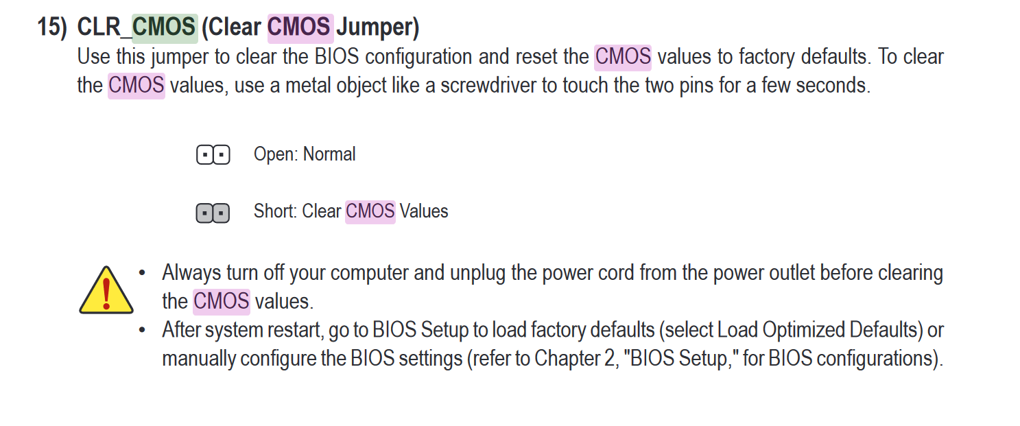

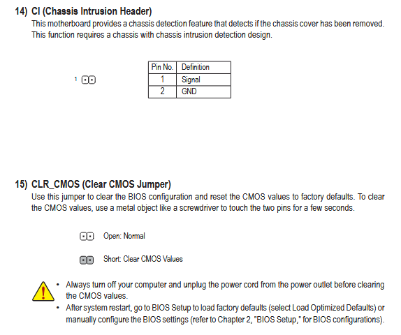

Entweder Batterie lange genug rauslassen oder CMOS zurücksetzen so wie es im Handbuch steht.
Dann ist das BIOS sofort wieder auf Default.
Wenn Du keinen Jumper hast, kannst Du das auch für ein paar Sekunden mit einem Schraubendreher
überbrücken.
Damit sollte das Problem "kein Bild mehr" behoben sein und Du kannst Dich dem eigentlichen Problem wieder widmen. :D
Viel Glück!
