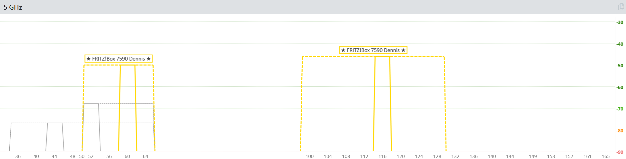

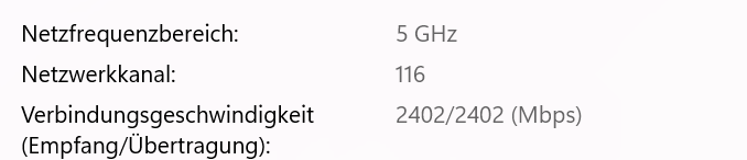

Meinst du diese Übersicht?
Funkkanal 116 benutzt die FritzBox aktuell.

Nein, das was du geschickt hast ist etwas ganz anderes.

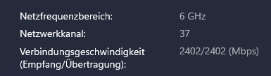

Für 1) meine ich z.B diese Werte aus der WLAN Verbindung auf der Seite des PCs, hier Win11

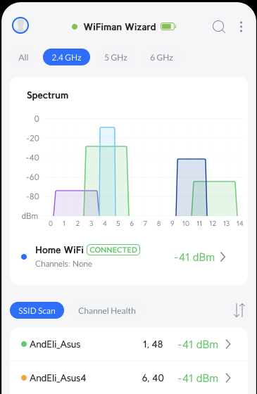

Für 2) meine ich die benachbarten WLANs. Hier ein Beispiel mit dem 2.4 GHz Band. Bei dir ist es von Interesse, was im 5 GHz Band los ist.

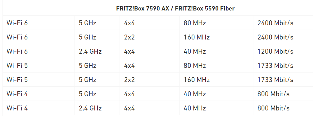

Quelle?
Auf der Seite von AM steht 2400 MBit/s bei 5 GHz ohne Angabe der Bandbreite.
Auf Geizhals finde ich folgende Info: 2402Mbps (Spatial Streams: 4x4, Bandwidth: 80MHz, Modulation: 1024-QAM)(https://geizhals.de/avm-fritz-box-7590-ax-v94501.html)
Daher bitte um Klarstellung.

Zeroflow schrieb:
Musst du ein Bisschen scrollen. Eine ganze Reihe von Fritz-Hardware hat diese Entweder-Oder-Konfiguration mit 2x2x160 oder 4x4x80. Selbst die alte 7580 schon...
Danke. Da ich kein Fritz-Box User bin, war mir nicht bekannt, dass es hier ein Entweder-Oder gibt. Danke für die Info.
Hey, ok habs verstanden :)

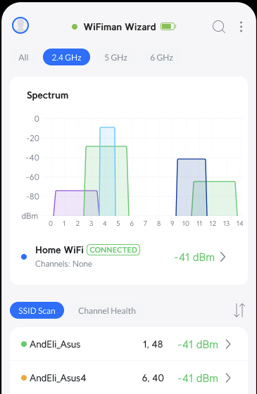

Die Wizard App gibt es leider auf dem iPhone nicht, gibt es eine Alternative?
Andere App, selber Inhalt oder? Falls du damit was anfangen kannst :) Danke schonmal für Eure mühen.
DannyA4 schrieb:
ja
Reaktionen: DannyA4
