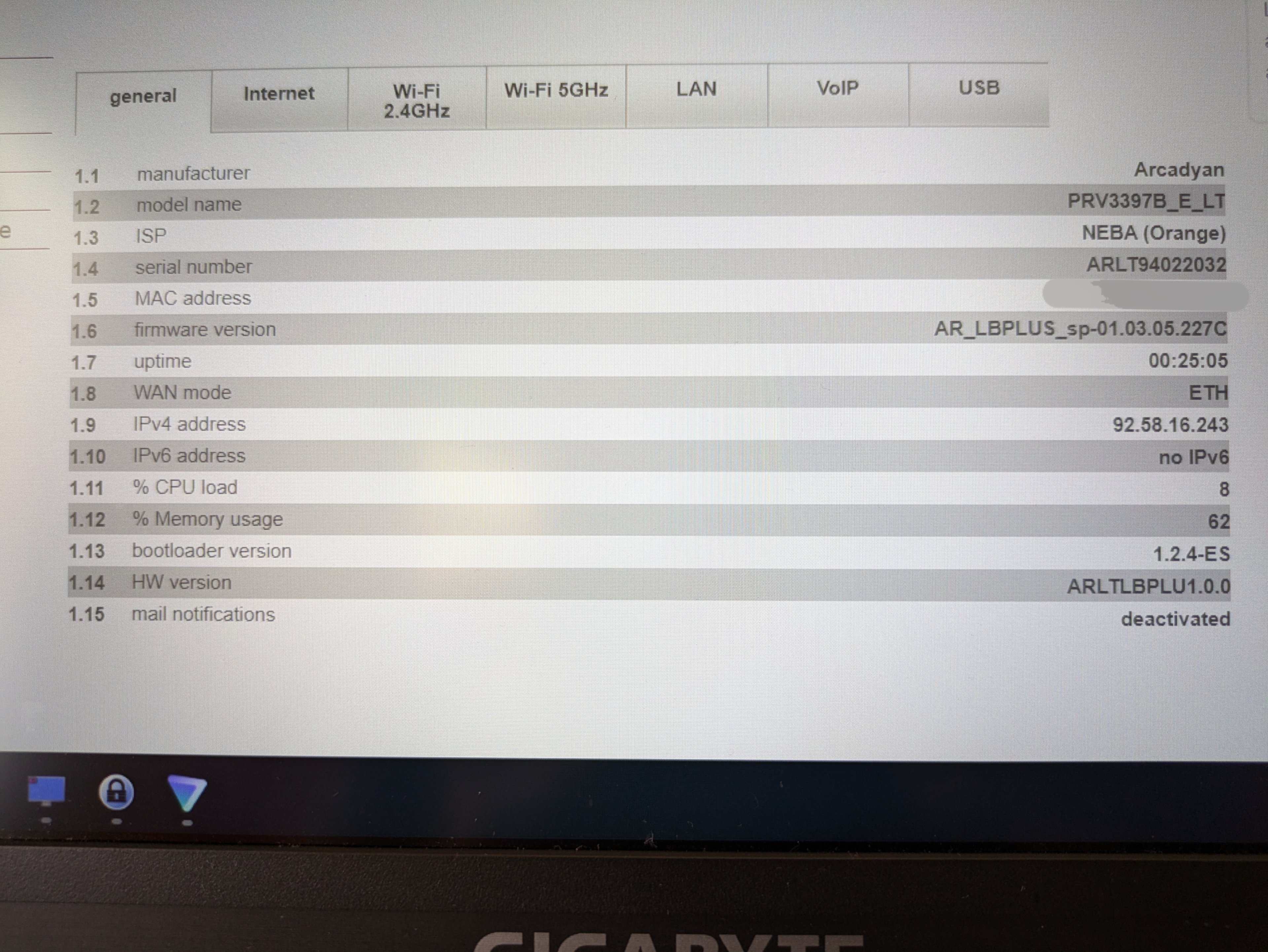

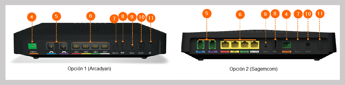

Der Router von Simyo.es, genannt Livebox Fibre, wird von zwei verschiedenen Herstellern bereitgestellt (Arcadyan oder Sagemcom). Leider kann ich momentan nicht prüfen, welcher der beiden bei mir installiert ist. Der Lichtwellenleiter wird direkt mit dem Router verbunden, es gibt also kein extra Modem zwischen dem Router und dem LWL. Das Modem sitz direkt im Router. Der Router hat folgenden Glasfaseranschluss (4):
In der Anleitung zum Router steht folgende relevanten Angaben zum Glasfaseranschluss (übersetzt ins Deutsche):
"4. FIBRE-Anschluss (orange): Über diesen Anschluss wird das Glasfaserkabel an die optische Rosette oder den PTR-O (Optical Network Termination Point) angeschlossen."
