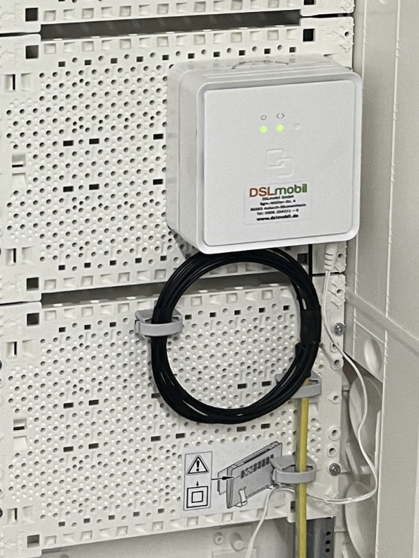

@thom53281 : So sieht der Mediakonverter aus:

Eine Frage habe ich noch in die Runde: Wieso haben die verbauten Mediakonverter 4 LAN-Anschlüsse? Theoretisch brauche ich nur einen zur FritzBox.
Hast du ein Bild von den Anschlüssen? Also von den 4 Lan_Anschlüssen?
Reaktionen: Ben_computer_Ba
Leider nicht parat. Sehen aus wie bei der FritzBox und sind schwarz.
Hast du eine genaue Bezeichnung? Man kann auf dem Bild leider nicht viel lesen.
