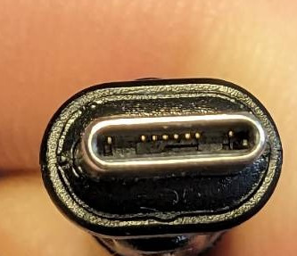

Musste auch vor kurzem feststellen, das es auch hier unterschiede gibt. Nimm eines wo alle Pins vorhanden sind. Siehe wie folgt;

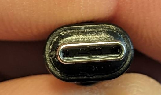

Anbei 2 Fotos von einem Stecker
Aktuell vermute ich aber es liegt an den Ladegeräten, weil wenn ich an den PC es anhänge (also USB-A to C
dann wird zumindest langsam geladen)
