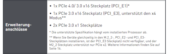

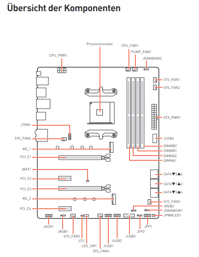

https://download.msi.com/archive/mnu_exe/mb/M7C91v2.2-EURO.pdf
Laut Handbuch gibts mehre Slots, und die Du vermutlich meinst sind PCI_E1 und PCI_E3, das wäre dann der 1. und der 3.PCIe Slot bei Dir. Daher bitte immer das Handbuch konsultieren und die korrekten Slots benennen.
Ansonsten Tipps siehe oben, mit einer Lampe mal genau den PCIE_E1 Slot prüfen, ob alle Kontakte in Ordnung sind, und ob da irgendwie Staub oder was anderes liegt. Slot rastet hier auch richtig ein, wenn Du die Grafikkarte einsteckst?

Mit dem 2. PCIe Slot meine ich natürlich den PCI_E3 , mit anderen Worten der 2. mögliche wo auch eine Grafikkarte x16 mechanisch hineinpasst.

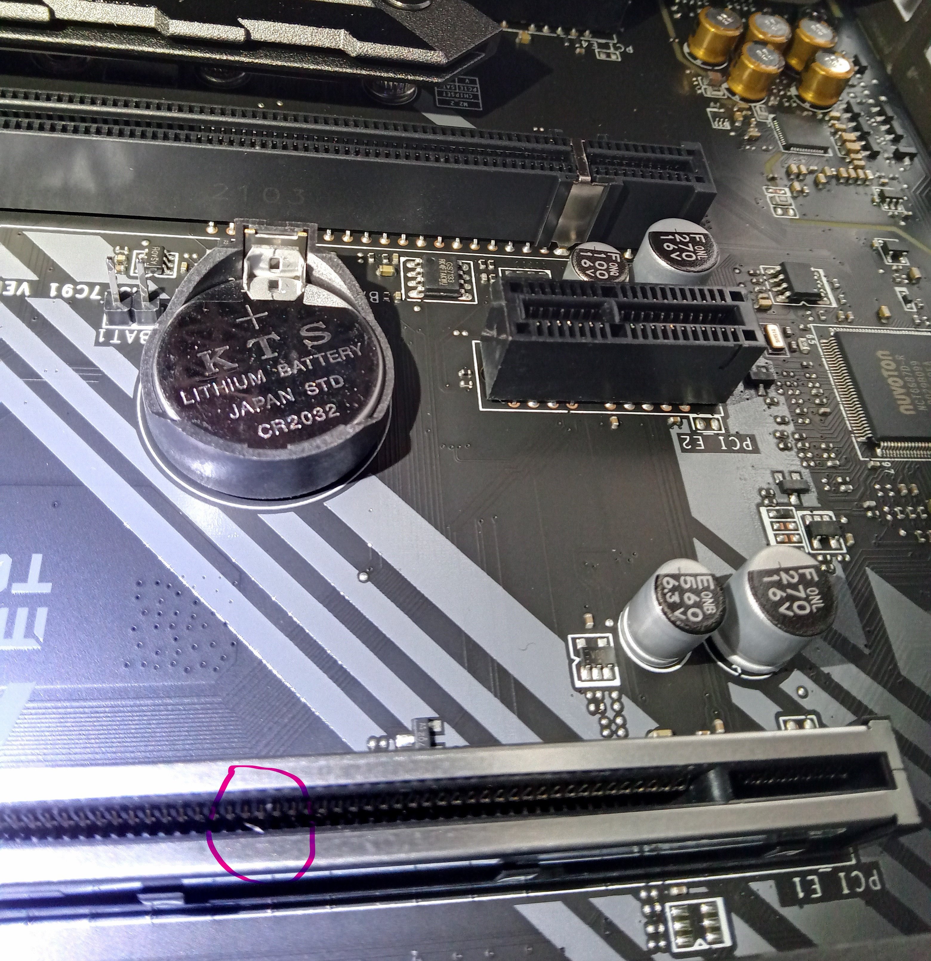

ich habe tatsächlich jetzt nochmal durchgepustet und auch den Slot mit dem Staubsauger versucht von Staub zu befreien und das hier entdeckt...
Habe es mit einem schmalen Blatt Papier jetzt rausgefummelt da es sich anders nicht entfernen lies und probiere.....
ansonsten versuche ich es nochmal mit anderen Einstellungen des PCIe Slots übers Bios. Pins CPU habe ich bereits beim Einbau aufs neue Board überprüft, alles einwandfrei und ganz vorsichtig verbaut.
@PHuV das sieht nur auf dem Bild so aus, im Endeffekt war es irgendein weißer Schnipsel der auf dem Grund des Sockels lag, diesen habe ich entfernt, Probleme bestehen weiterhing. Ich habe die Karte auch nochmals ausgebaut und über den anderen Slot den Sockel auf Generation 3 gestellt und die Laneverteilung umgestellt, selbes Problem. Letzte Möglichkeit wäre für mich jetzt noch die SSD in den 2. M.2 Sockel zu stecken und schauen ob das etwas beseitigt, ansonsten bleibt nur der Umtausch.
