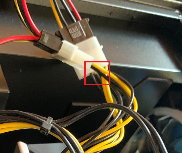

Vielleicht ist auch der Adapter nicht mehr so fit wie er sein sollte.
Ob dort die Verbindung noch richtig sitzt?

im Prinzip nutzt er n 4+4 Pin auf 8 pinSamurai76 schrieb:Nochmal deutlich: Adapter von 6Pin auf 8Pin gehören verboten, das benutzen unter Strafe gestellt.
1x6 Pin direkt vom NT und einmal 8pin gespeist aus zwei molex steckern. Ist und bleibt natürlich murks, und ich gebe dir recht, mir würde sich da auch der magen drehen mit aller gewalt den saft aus dem NT für die GPU zu pressen.
Um es nochmal mit Zahlen zu verdeutlichen: Der Adapter biegt grad 75W auf 2x25W. Wenn es nur ein Strang ist auf nur 1x25W, die der 12V Anschluss über einen Pol zur Verfügung stellt.
Ergo kann die Strombelastung mittels dieser Adapter 150% (2 Kabel/12V) bis 300% (1 12V Kabel) betragen. Was das an Temperatur bei Kabel und Steckern macht, möchte ich gar nicht genau nicht wissen. Aber genau deswegen macht man das nicht.

Egal wie alt. Selbst uralt System Power 7 hatten schon 2x 6+2 PCIe.
@gecko303 sollte einfach die passenden Stecker des Netzteils anstecken und dann mal schauen was passieren wird.
Ich kann auf den Bildern leider nur einen 12V Strang und einen 6+2PCIe sehen. Keine weiteren Kabel. Und das hieße tatsächlich 150W auf EINEN 12V Strang. Evtl ist es Glück, das das Netzteil/die Grafikkarte komplett streiken. Ein versuchter Betrieb könnte gründlich daneben gehen.

Wundert mich überhaupt nicht das es nicht funktioniert.motorazrv3 schrieb:Vielleicht ist auch der Adapter nicht mehr so fit wie er sein sollte.
Sieht Ihr den Fehler nicht?
