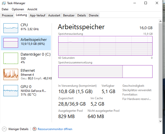

Hallo, ich habe ein Problem, undzwar spiele ich den Microsoft Flight Simulator 2020 und habe dort ein gewisses Ruckeln, trotz dessen, dass meine Teile nicht voll ausgelastet sind. Wie kann das sein, bzw. wie kann ich 100% Auslastung bekommen, damit ich die höchstmöglichen FPS bekomme. Hier ein Bild des Task-Managers und unten findet ihr meine Komponenten.

Ein CPU Kern mit 100% ausgelastet und damit Bottleneck?
Reaktionen: Freddy0913
Keine Angst, deine CPU ist bereits voll ausgelastet und deshalb hast du diese Ruckler.
Sobald die Grafikkarte nicht voll ausgelastet wird, liegt ein CPU Limit vor. Dein 2600X hat schlicht zu wenig Single Core Leistung um den MFS 2020 in den von dir genutzten Einstellungen zu packen.
Aber das Spiel nutzt nicht sämtliche Kerne der CPU aus, weshalb diese nicht als 100% ausgelastet angezeigt wird.
Willst du mehr Leistung in dem Spiel, brauchst du eine schnellere CPU.
Microsoft hätte das Spiel natürlich auch besser auf die Nutzung vieler CPU Kerne hin optimieren können... aber es ist halt Microsoft. Das Spiel ist an vielen Stellen ziemlich halbgar zusammengeschustert und unoptimiert.

Wenn man mit dem Taskmanager beobachten möchte, dann über den Ressourcenmonitor.
Noch besser wär allerdings HWinfo oder das Overlay des Afterburner.
Joa, ein Kern hat da 90%.

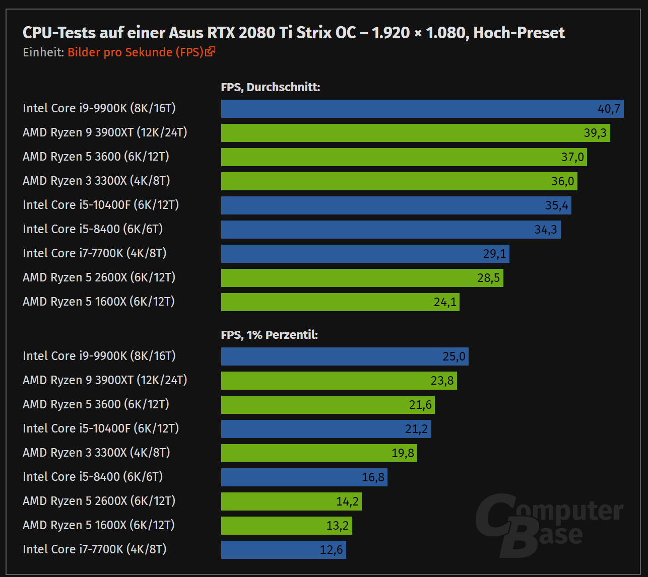

Wenn das Spiel mit mehr Kernen/Threads skaliert dann auch mehr FPS mit 5800X 8C/16T und 5900X 12C/24T.
Das kann das Spiel aber leider nicht.
Mehr als 6 Kerne bringen in dem Titel rein garnichts.
Insofern wäre der 5600X hier die am besten passende CPU.
Eine Verringerung der Details von Ultra zu High bringt laut Tests auch bereits einen ordentlichen FPS Sprung bei kaum schlechterer Optik.
