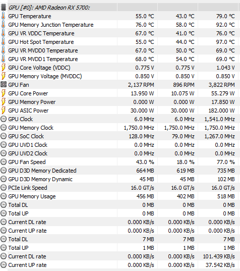

Das verhalten finde ich etwas seltsam deine Karte taktet maximal auf 1,67 Ghz anstatt 1,9+.
Auch zieht die GPU selbst max 133W, was auch extrem niedrig ist.

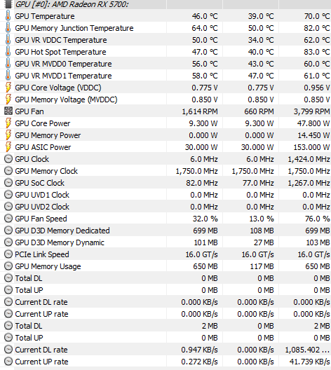

Kannst Du mal Furmark startet, paar Minuten laufen lassen und genauso ein HWInfo Screenshot posten?
Also das sind die Werte nach 5min ->Furmark benchmark
Sorry, aber bin nicht erfahren was Elektrotechnik angeht😅 könnt ihr das vielleicht so erklären das ich es auch verstehen kann. Bin schon seit Tagen auf Problemsuche.

140W max ASIC Power ist definitiv zu wenig bei Furmark.
Welches Netzteil verwendest du jetzt bzw. hast du beim Furmark verwendet?

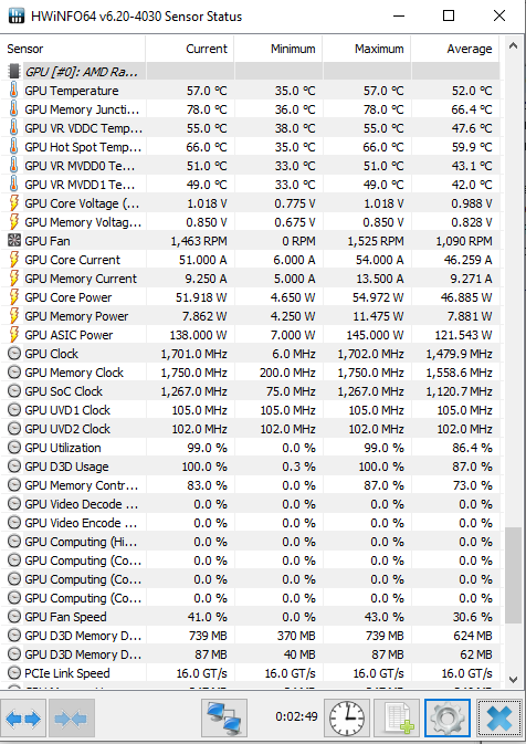

Der erste Screenshot ist bei Standardeinstellungen
Der Zweite bei maximalen Powerlimit in Adrenalin +20%

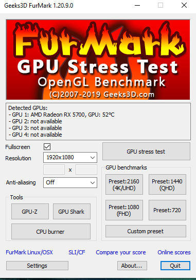

Der Dritte zeigt die Furmark einstellungen, woch ich einfach auf GPU Stresstest drücke.
Was mir auffällt ist dass deine Karte wesentlich höher boosted als meine und das um satte 300MHz, während sie dabei etwas weniger Leistung zieht. Bist du sicher dass im Adrenalin Treiber alles auf "default" ist?

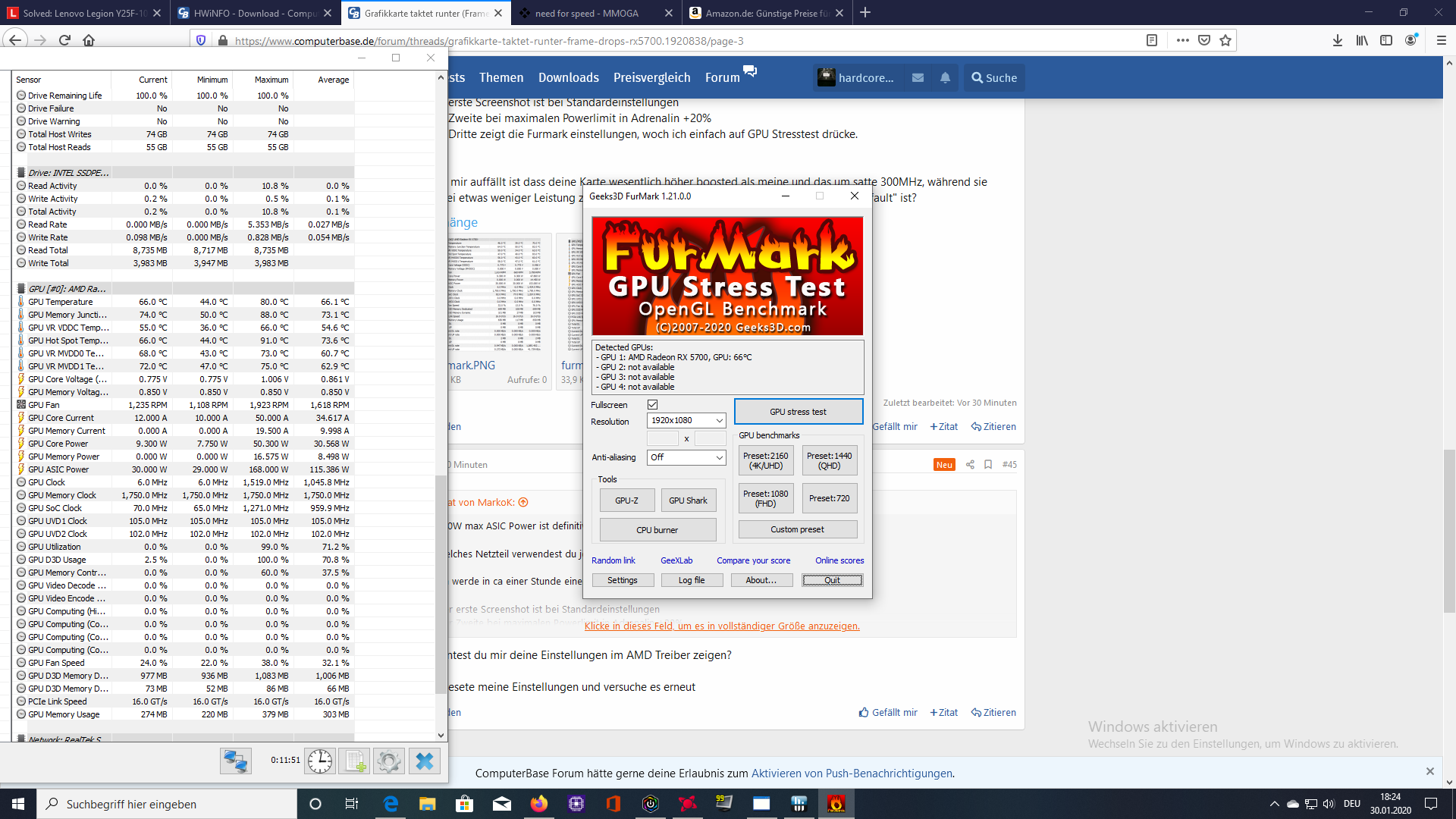

so siehts aus nach dem reset im amd treiber
