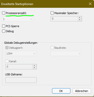

Ich habe den AMD Chipsatz Treiber für mein Mainboard aktualisiert, und alle CPU Kerne aktiviert um einen möglichen CPU Flaschenhals zu vermeiden.
Aber doch wohl nicht unter Windows, an dieser Stelle?

BuziB schrieb:
Ich habe alle Kerne und Threads aktivieren lassen
Das macht man wie und warum... Windows zu doof dafür?... Oder im BIOS?
