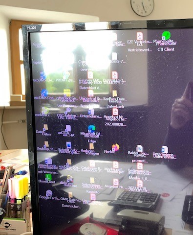

Bei Verschieben von Programmen / Fenstern von einem Bildschirm auf den anderen zeigt der Bildschirm plötzlich alles doppelt / endlos an. Siehe Bilder. Liegt das am Monitor oder kann es sein, dass die Grafik Probleme macht? Die Tastenkombination zum Zurücksetzen des Grafiktreibers schafft leider keine Abhilfe. Lediglich ein Neustart löst das Problem temporär.
Zurücksetzen des Grafiktreibers (Win + Strg + Shift + B). Hat nichts gebracht.

Hast Du keinen anderen Monitor zum Gegentesten?
Das sieht so aus, dass die Grafik nicht in Ordnung ist. In dem Fall hier liegt es dann am Prozessor.
Ich würde eine Grafikkarte einbauen.
Kannst du mal bitte einen richtigen Screenshot machen, zB mit dem snipping tool (Win + Shift + S) oder wie auch immer? Mich würde mal interessieren, ob das Problem da auch zu sehen ist. Ich vermute nämlich eher, dass es mit dem Monitor zusammenhängt.

Könnte sein das der Arbeitsspeicher ein defekt hat.
Teste mal den Arbeitsspeicher mit Memtest86+, dafür brauchst einen leeren USB-Stick oder eine leere CD/DVD.
Von dem Stick oder CD bzw. DVD dann den Rechner starten und Memtest86+ laufen lassen.
Wenn es Fehler meldet ist der RAM defekt und das dann der Grund für die Grafikfehler.
Memtest 86+ findest du hier: https://www.computerbase.de/downloads/systemtools/memtest86-plus/
Wenn der RAM okay sein sollte könnte auch die CPU oder das Mainboard einen Schaden haben.
Alternativ kannst dein Rechner auch mal an einen Fernseher mit HDMI anschließen, wenn da die selben Fehler auftreten ist der Monitor als Fehlerquelle definitiv auszuschließen.
