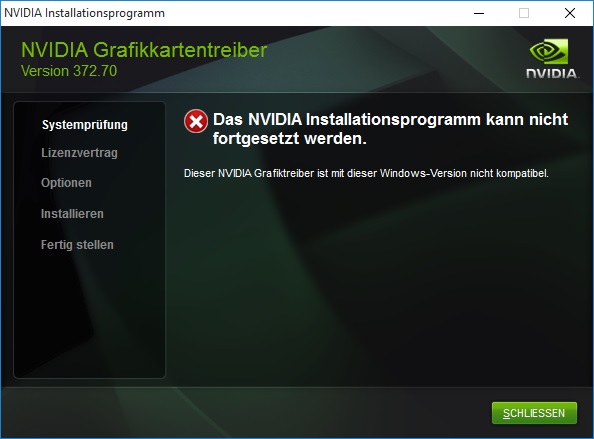

ich habe seit heute einen neuen PC mit einer MSI GTX 1060 Gaming X 6G und wollte natürlich zuerst den Grafiktreiber unter Windows 10 64bit installieren.

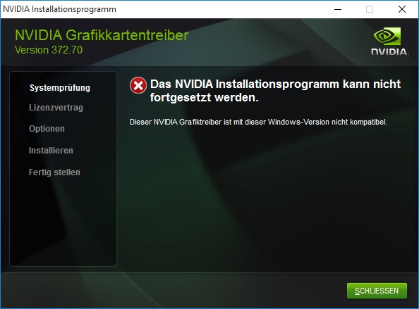

Nun kriege ich leider diese Meldung:
Das NVIDIA Installationsprogramm kann nicht fortgesetzt werden.
Dieser NVIDIA Grafiktreiber ist mit dieser Windows-Version nicht kompatibel.
Was kann man da tun? Bisher habe ich den Standard VGA Treiber im Gerätemanager deinstalliert und dann versucht zu installieren, geht aber auch nicht. Dann habe ich gedacht, dass ich vielleicht den falschen Treiber gewählt habe, also habe ich versucht den Treiber mit GeForce Experience zu installieren, was auch nicht geklappt hat.

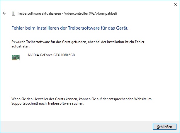

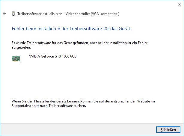

Ich habe jetzt auch noch versucht den Treiber direkt im Geräte-Manager zu installieren. Dabei kriege ich allerdings auch eine Fehlermeldung (siehe Anhang).

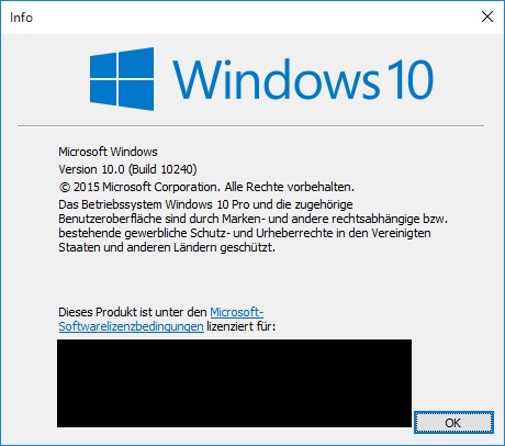

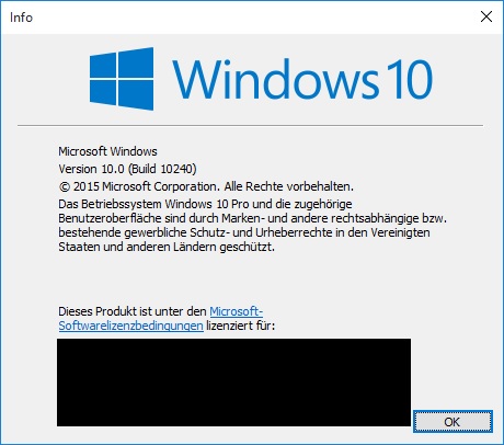

ich weiß nicht genau, was du mit 1511 und 1607 meinst, ich habe gerade nur das Build rausgefunden. (Anhang)
Beim Windows Update will er übrigens auch den Grafiktreiber installieren, wobei es aber ebenfalls zu einem Fehler kommt.
Du bist noch auf dem stand vom vorigen Jahr (build 1024). Bei dir ist das November update (1511) noch nicht drauf und das aktuelle Anniversary update (1607) vom August. Wenn es dir über Windows Update nicht angeboten wird, lade dir die aktuellste Version vom Media creation Tool von der Microsoft Homepage und mach damit ein Upgrade auf die aktuellste win10 Version
