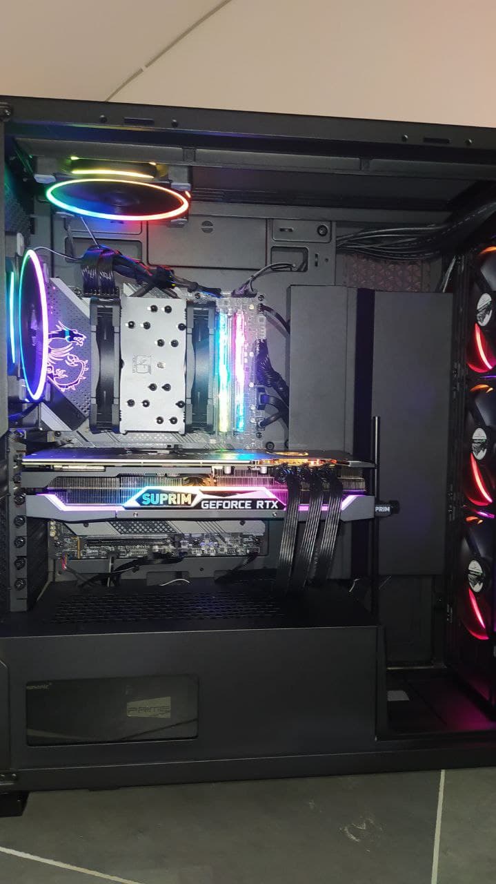

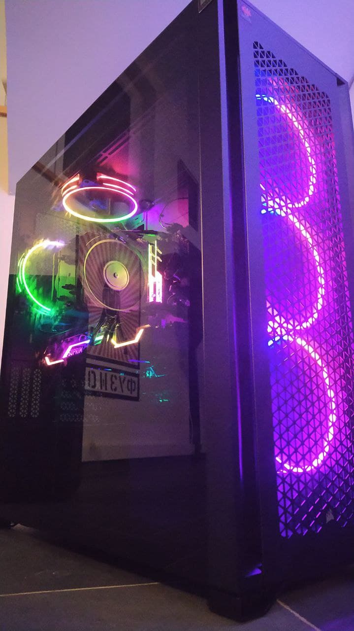

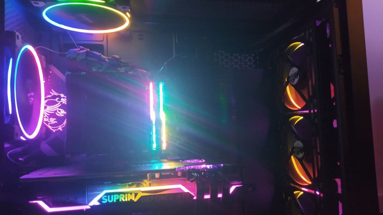

hat mal wieder n bisschen länger gedauert, aber nun kann ich hier die Fotos vom Rechner meines Kumpels posten:
ich soll auch "liebe Grüße vom großen Kind, danke für die gute, schnelle und umfangreiche Hilfe" ausrichten. Er sitzt nun immer wieder auf der Couch und schaut sich nur das leuchtende Spektakel an :baby_alt: (Zum Zocken hat er aber auch noch hin und wieder Zeit ;)).
Wir sind uns auch beide einig, dass die getönte Fensterscheibe die ganzen Lichter nochmals schöner zur Geltung bringt. Das sieht man auch auf den Bildern: das mittlere ist mit geöffneter Tür gemacht, die andern durch die getönte Scheibe.
Next Stop: Wasserkühlung! Er hat nun so viel Freude an dem Ganzen und auch Bock auf's Basteln, dass er sich momentan auch schon hier im entsprechenden U-Fo umguckt...
Fetten Dank auch von mir, besonders an @Deathangel008 @wrglsgrft und alle Anderen, für eure tolle Hilfe 👍👍👍 Es macht hier einfach Spass mit euch :freaky:
Reaktionen: Deathangel008 und wrglsgrft
Freut mich, dass alles geklappt hat. Viel Spaß beim weiter basteln. ;)

@smooth el 4a:
ein Corsair-gehäuse voller RGB-kram und nichts davon ist von Corsair:evillol:
sehr schick. danke für die rückmeldung, schön dass der kunde zufrieden ist.
wie klein die fette SUPRIM X im 7000D Airflow wirkt... da müssen wirklich noch ein paar dicke radiatoren rein damit die kiste nicht so leer wirkt:D
Mein Kumpel denkt gerade in alle Richtungen. Vlt wird's nochmal n anderes Case oder sogar was eigenes? Handwerklich kann er was und Werkzeug ließe sich auch ran schaffen. Hängt aber alles an der zündenden Idee, die noch fehlt. Daher wird's die nächsten Monate wohl eher gemächlich bleiben, Videos und Literatur zum Thema sichten... auf Inspiration hoffen... Wenn's dann soweit ist, sieht man sich bestimmt wieder hier iwo im CB-Forum :freaky:
