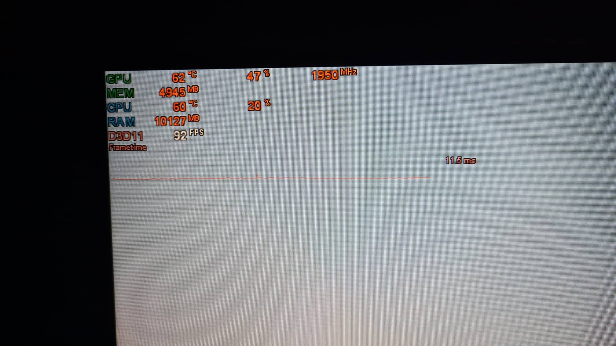

Aber jetzt habe ich ein anderes problem und zwar das ich zu wenig fps habe.
Wie viel FPS wären denn Deiner Meinung nach angemessen für Deine Hardware?
Warum den ? Schafft eine RTX 3080 bei FHD nur 80-90 fps ?
Die ist noch nicht mal halb ausgelastet, die müsste locker über 120 fps schaffen.
Wenn sie nur halb ausgelastet ist, dann kommen die FPS wohl nicht von der Graka. Hättest Du meinen Beobachte-Tut mal wirklich durchgelesen, dann wüsstest Du das.

Es muss nicht genau 144 sein aber wenigstens 110-120 nicht 80-90 oder 70.
Naja ob nun 90oder 120...merkst doch eh kaum. Und wenn die CPU limitiert dann kann die 3080er auch nur Däumchen drehen und warten bis die CPU mal wieder ne Kiste Arbeit vorbei bringt.

Ist das hier noch aktuell 2 Monate später? Wenn ja, dann drehe alles an Sichtweite runter und mache das Gras aus. Auf dem Bild oben limitiert die Grafikkarte nicht und wenn kein Framelimiter aktiv ist, dann ist das CPU-Limit. Ohne Sichtweite und Gras macht die CPU mehr FPS.
