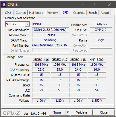

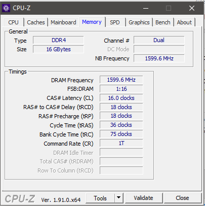

Also an alle: Habe gerade das XMP Profil aktiviert. Ich habe damals nicht gesehen, dass es Profil 1 und 2 im Bios gibt und einfach nur auf On geklickt. Schätze dann wurde das erste genommen und ich hatte die Probleme. Zu GTA: Habe seitdem einen ordentlichen Leistungsschub. Im Haus hatte ich sonst so 65-80 FPS. Jetzt habe ich 100-105... :D Krank. Bei rumfahren ab und an mal auf minimum 65 FPS. Ich beobachte mal weiter, aber ich schätze, dass das das Problem war. Neue Grafikkartentreiber wurde auch installiert gerade.
Gestern RAM Test durchlaufen lassen - keine Probleme. Sollte jetzt auch so richtig sein, korrekt?
Noch jemand da? Sind die Daten über CPU-Z so gut?
