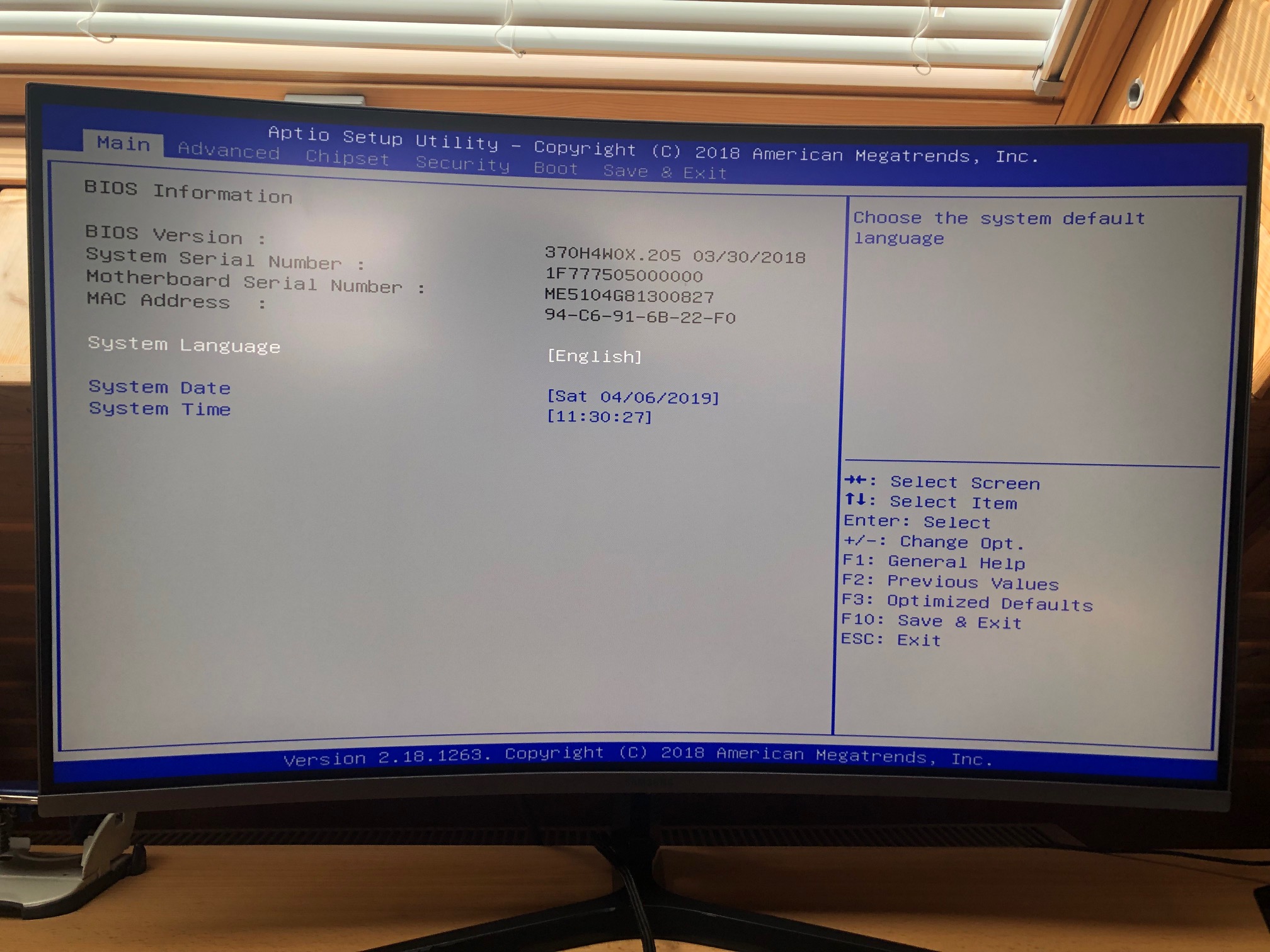

Im BIOS habe ich keine Einstellung "Error Detection" o.Ä. gefunden. Hier einmal ein Bild von meiner BIOS Version/ MB:

jup, das sind auch meine erfahrungen. ein neues DP Kabel bringt nix.
das ist aber gar nicht gut. ich weiß ehrlich gesagt auch nicht wie ich dir weiterhelfen kann. das beepen kannst du, wie schon geschrieben, ausschalten indem du den Speaker vom Board abziehst, aber das hilft dir nicht sehr viel weiter wenn du die Fehlererkennung in den BIOS Einstellungen nicht abschalten kannst.
übrigens, es hilft dir auch nichts wenn du die Grafikkarte tauschst. ich habe das gleiche problem sowohl mit einer Nvidia GTX 1080Ti, als auch mit einer AMD Radeon VII. die grafikkarte spielt hier fast keine rolle.
ich denke unsere Boards und unsere Monitore sind einfach inkompatibel (stichwort "Handshake"). ich hätte auch nie gedacht, dass es sowas gibt, aber es passiert sscheinbar doch.
