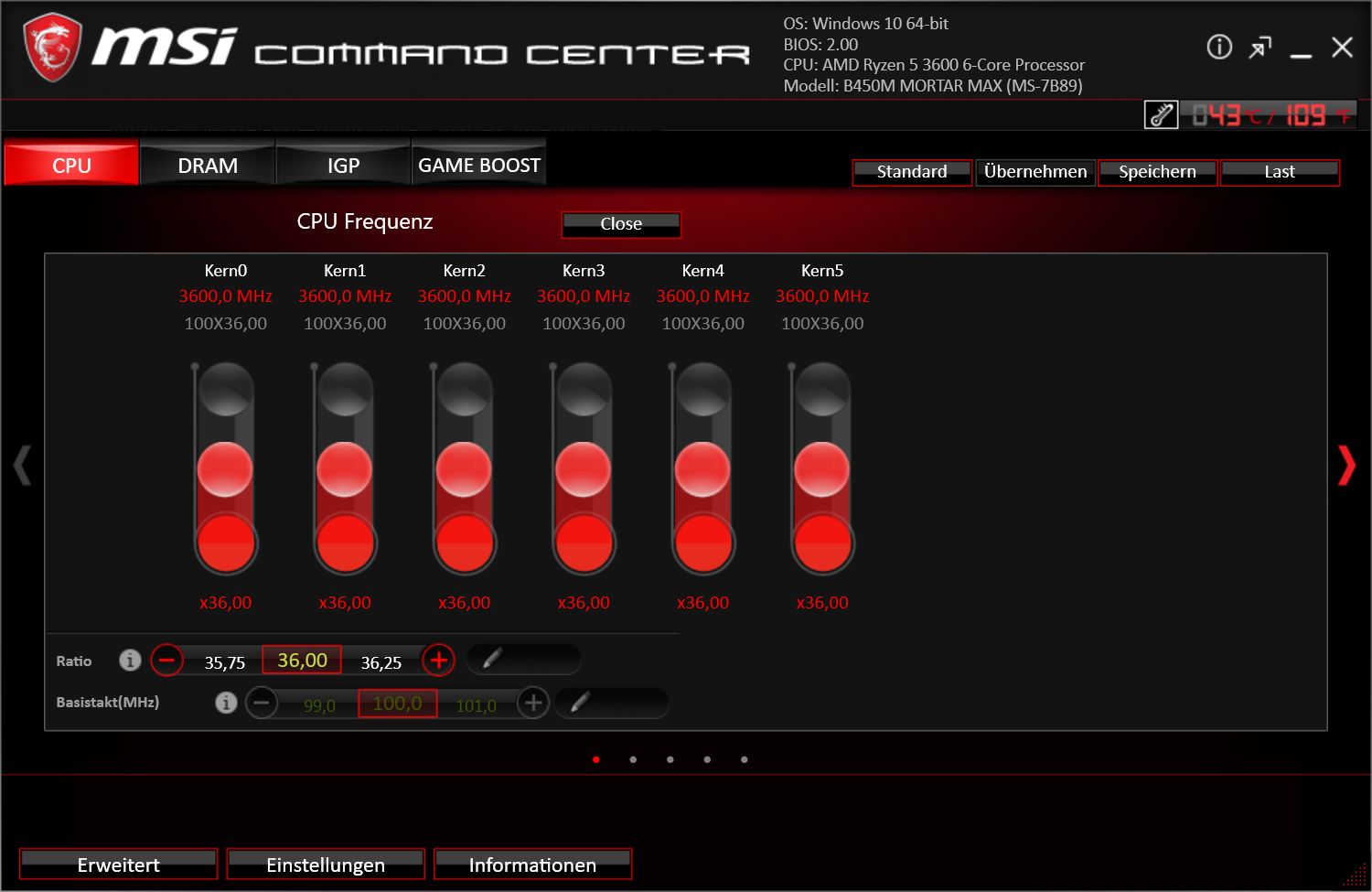

Ich habe da noch eine (wahrscheinlich dämliche) Frage:
Eigentlich soll die CPU mit diesen Standard-Werten wie im Bild laufen. Jetzt habe ich gemerkt, dass der of mit einer anderen Einstellung läuft. Statt 100x36 läuft der oft mit 40 oder 40,25 o.ä. Werten. Dann wird natürlich auch der Lüfter etwas lauter. Warum ist das so? Ein Profil habe ich schon einmal angelegt, das eigentlich die 100x36 festlegt. Trotzdem ist eben manchmal etwas anderes eingestellt. Wieso?
Besten Dank schon einmal!

Ich habe mittlerweile herausgefunden, dass dieses Command Center reichlich unzuverlässig ist und nicht die wirklichen Taktraten etc. anzeigt. Ryzen Master scheint da weit zuverlässiger.

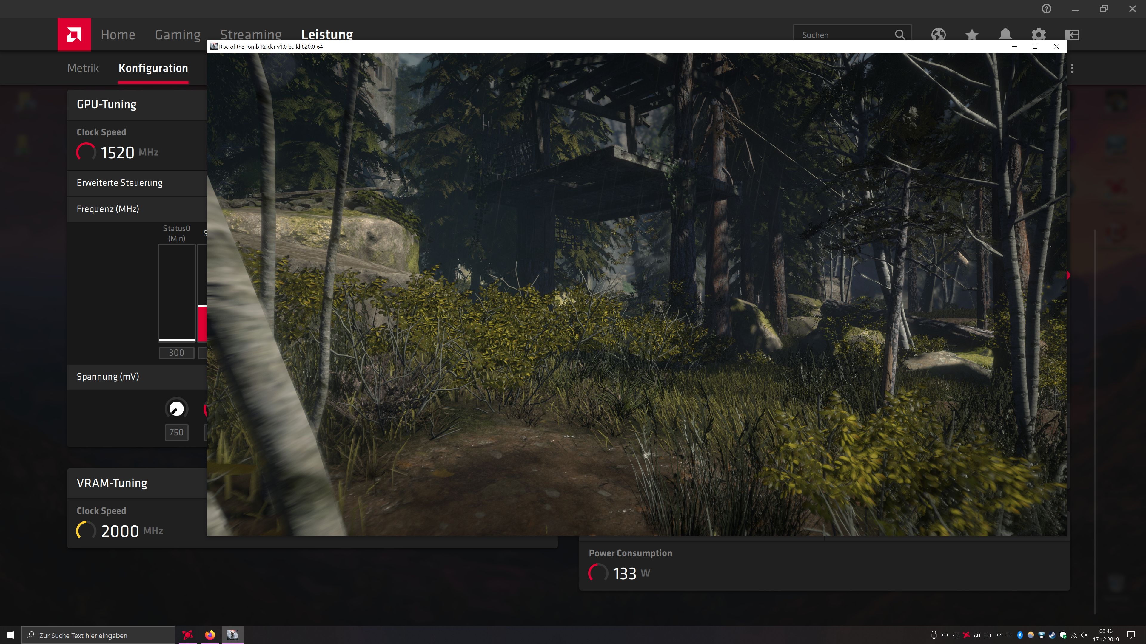

Hier mal mein vorläufiges Fazit:
Ich habe jetzt seit ein paar Tagen die RX 590 drin. Habe damit jetzt Rise of the Tomb Raider durchgespielt (schönes Spiel btw.). Dabei ist die Karte insgesamt schön leise geblieben. Ich hänge mal einen Screenshot aus dem Benchmark an, aus dem man da meiste herauslesen kann:
  • Per Radeon Chill habe ich das Spiel auf 60fps begrenzt.
  • Die Karte ist undervoltet und untertaktet auf 1520Mhz bei 1090mV.
  • Die Lüfter drehen mit max. 1200 U/min in der Regel aber darunter. Auf dem Screenshot sind 899 zu sehen, bei 60°
  • Lüfter im Gehäuse und an der CPU drehen in etwa gleich schnell und kommen nie über 1000 U/min (nur in Games)
  • Idle/surfen steht die Graka still und die anderen Lüfter im System drehen mit 350-700 U/min.
Ich habe noch eine Idee, die einblasenden Lüfter näher an die Graka heranzusetzen, in dem ich "leere" Lüfterrahmen als "Verlängerung" nutze. Vielleicht kann ich so noch 100-200 U/min sparen. Probiere ich die Tage mal aus. Habe jetzt mal Urlaub.
Das ist das, was ich mir von Anfang an vorgestellt hatte. Mittlerweile bin ich happy (mal sehen, wie lange noch^^).ROTTR Wattman.jpg
